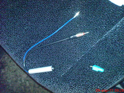

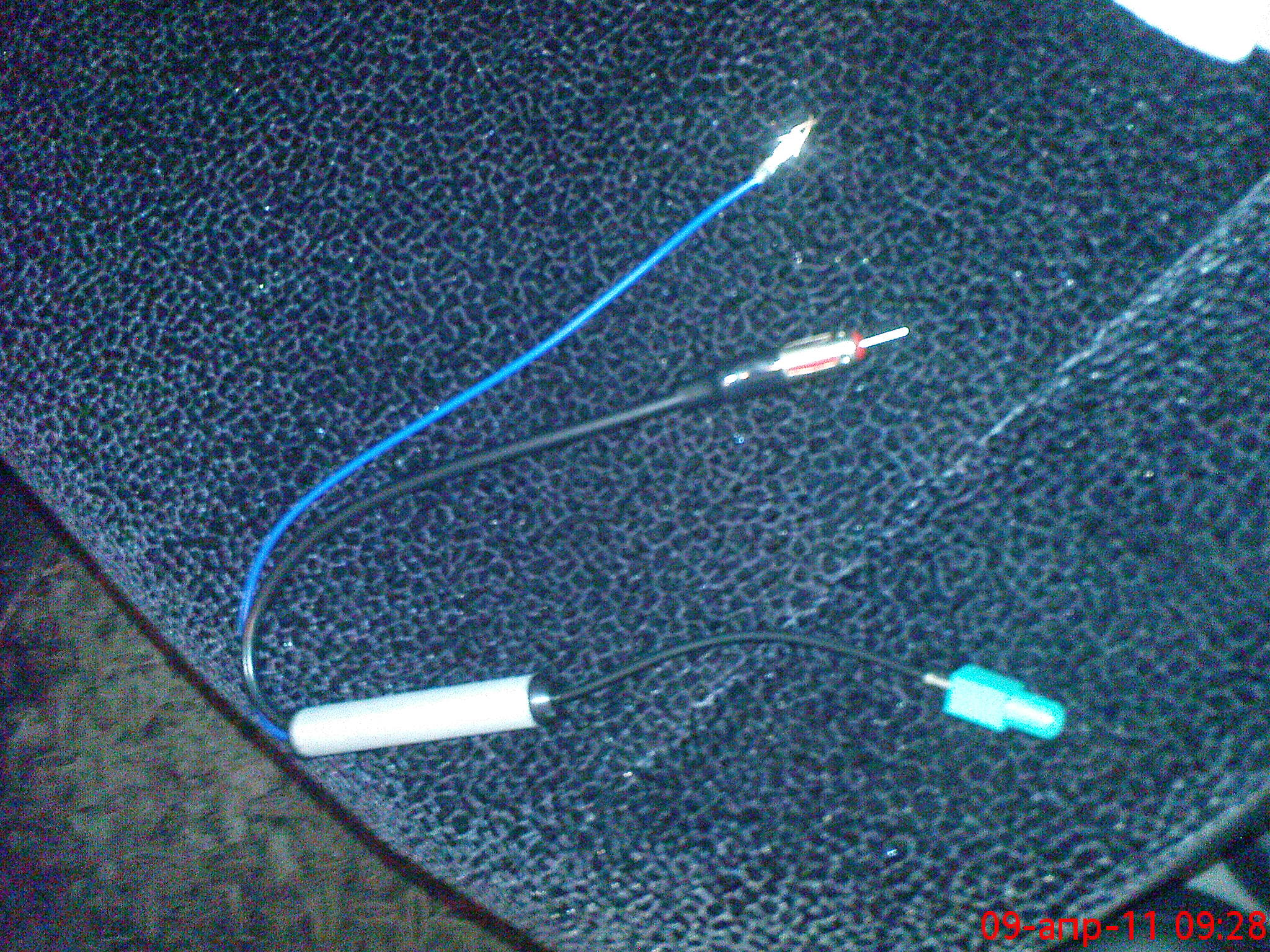

кто подскажет куда присоединять синий провод?
к проводу, управляющему включением усилителей/антенны (синий на магнитоле, на нем появляется +12В. при вкл. магнитолы).
Зарегистрирован: 18 авг 2010, 19:16
Сообщения: 53
MEDBED писал(а):
Магнитола поставляется уже с разъемами ISO (как на машине). Есть единственная тонкость – надо сразу на магнитоле перекинуть желтый и красные провода в разъеме с питанием (контакты А4 и А7). Для этого есть специальные разъемчики в жгуте (в силиконовой изоляции).
Сразу подключили переходник для антенны, кабель питания антенны подключили к голубому проводу ANT_CONTROL от магнитолы (есть на всех магнитолах). Он не заделан в разъем ISO, контактик для разъема мы не нашли, поэтому после недолгих раздумий провода были соединены путем обжатия в клемме (неразборное соединение) +сверху натянули термоусадочную трубку.
эти разъемы просто надо выдернуть?
я не видел отдельного провода, что делать?
