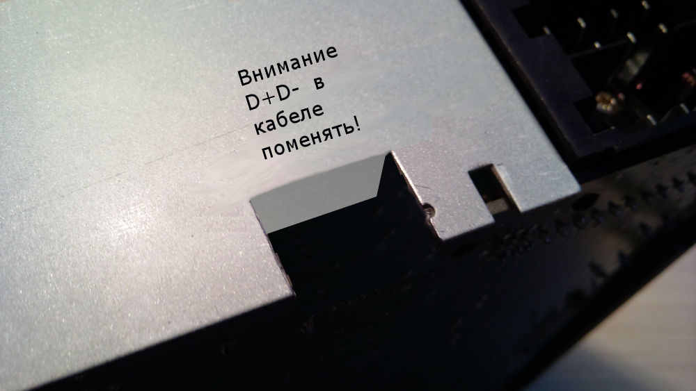

А по поводу крепления разъема я имел ввиду так:
Доработка входа AUX и USB в RCD 30
дополнительная фиксация разьема.jpg [ 11.27 КБ | Просмотров: 8643 ]
D+ и D- можно было поменять на разъеме мамы кабеля, сделав соответстующую надпись на стенке:
08.jpg [ 27.44 КБ | Просмотров: 8643 ]
Фотомонтаж.
Хотя и менее универсально.

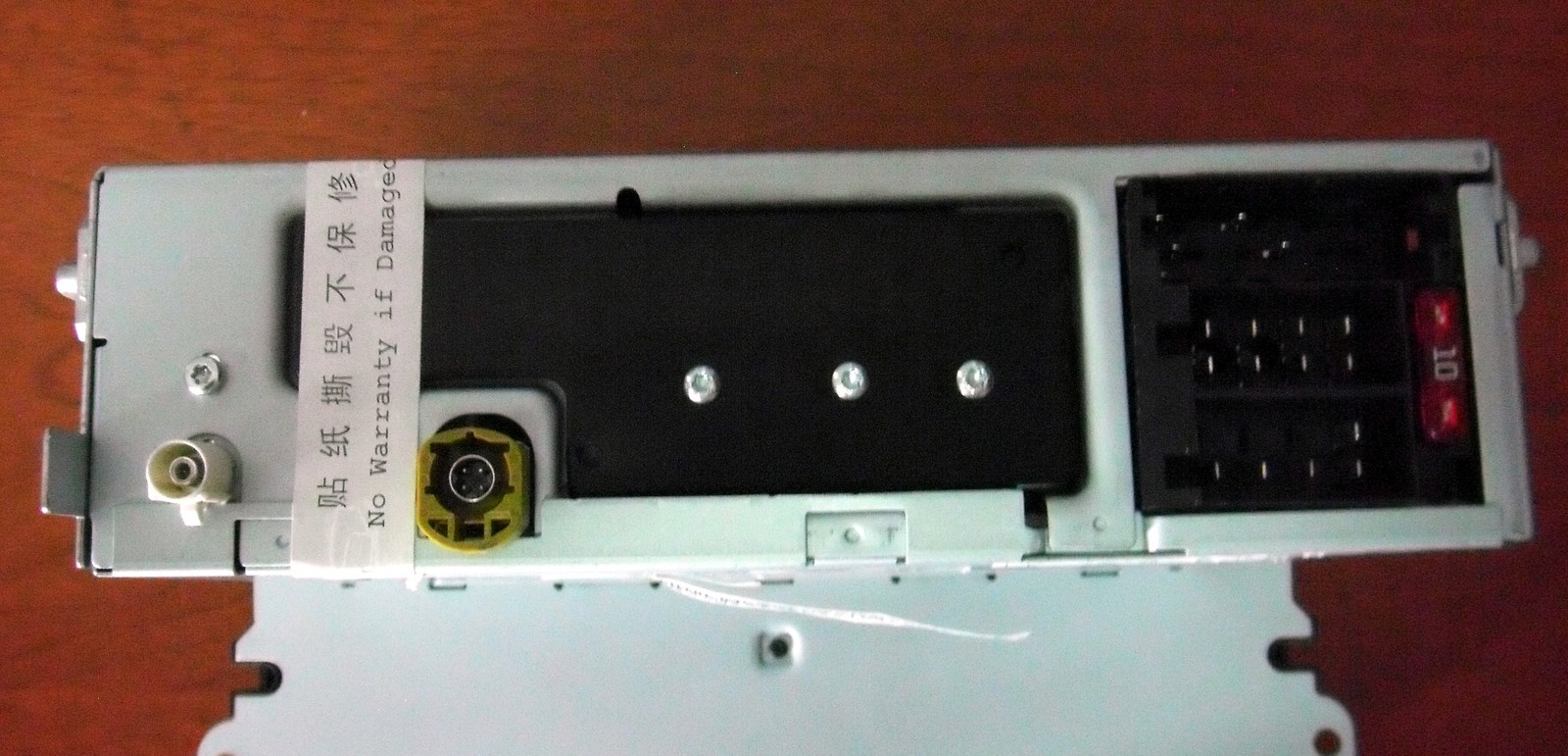

вот он
Комментарий к файлу: а у меня есть желтый вход
$T2eC16FHJHoE9n3Kd30TBP9pbke4Yw~~60_57.JPG [ 287.08 КБ | Просмотров: 8542 ]
Зарегистрирован: 07 июн 2012, 23:29
Сообщения: 76
Благодарил (а): 21 раз.
Li4nost писал(а):
а у меня есть жёлтый вход
Ого! Пойду-ка у себя гляну...
Сообщения: 2010
Поблагодарили: 303 раз.
вот он
вроде уже сказали, что на rcd-30 его нет, о чем речь?
Предположу, что на фото rcd-310, и это разъем CD-чейнджера, только причем тут USB? Не знаю, что там реализовано на RCD-510(фото по ссылке на ебэй), но у 310 ничего подобного нет. USB в мультимедиа пакете у фпс появляется благодаря ваговской фишке в виде медиа-ин-интерфейса, который в двух словах представляет из себя иммитатор CD-чейнджера, и у этого способа реализации USB по сравнению с описанным здесь много минусов, среди которых цена- не самый большой из них.

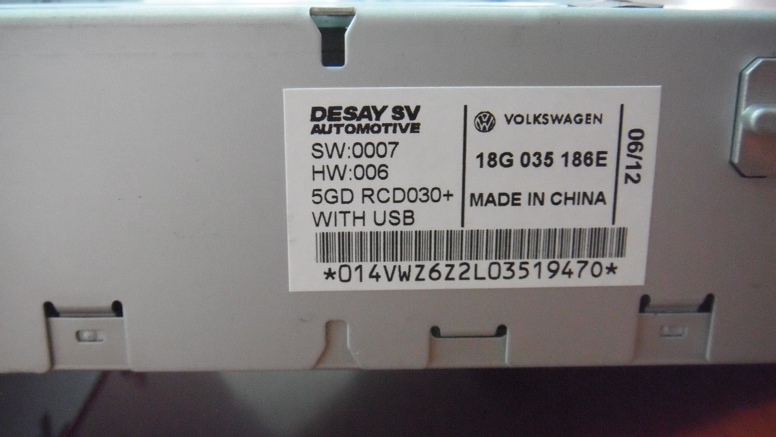

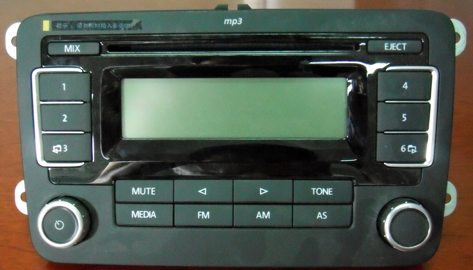

это rcd 030+
Комментарий к файлу: бирки
$(KGrHqJHJEME+cy6rtM6BP9p,SLq(g~~60_57.JPG [ 271.3 КБ | Просмотров: 8597 ]
Комментарий к файлу: лицо
$(KGrHqZHJBwE+J4F45pBBP9p,!lcPg~~60_57.JPG [ 340.7 КБ | Просмотров: 8597 ]
Зарегистрирован: 20 сен 2012, 12:19
Сообщения: 48
Изображения: 4
Li4nost писал(а):
это rcd 030+
Значит всё же нету :-(

Значит покупаеш удлинитель под USB вставляеш его в желтый вход и огонь
Зарегистрирован: 09 ноя 2011, 08:15
Сообщения: 219
Поблагодарили: 32 раз.
Li4nost писал(а):
Rulevice писал(а):
Li4nost писал(а):
это rcd 030+
Значит всё же нету
Дак на RCD030+ и кнопка MEDIA, а не CD как на RCD30.

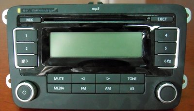

wpolow
у вас наверное RCD310? такая?

это rcd 030+
вообще первый раз вижу такую...откуда она? На чем стояла?
