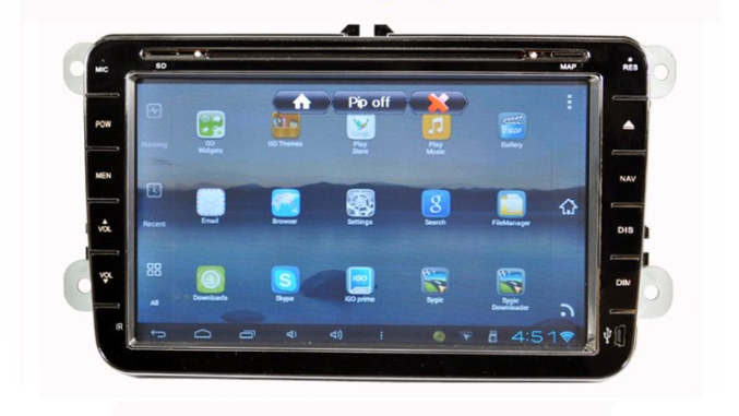

Уважемые а камеру (китайскую конечно) заднего вида к подобным ГУ подключали? На старой AS7608 был специальный проводок от основного жгута, на котором при включении ЗХ появлялось +12 для камеры, тут в жгуте я четко такого проводка не наблюдаю. Есть три провода, но с запаянными концами.
Магнитолы на Androide
Снимок.PNG [ 398.82 КБ | Просмотров: 6192 ]
Если такого провода нет (иногда называется "reverse in"), то магнитола определяет задний ход по CAN или по наличию видеосигнала на входе. Вообще меня сильно интересует этот вопрос , так как у меня сейчас на RCD310 выводится штатный парктроник. И интересно ,как будет отображаться на дисплее вид камеры заднего вида с парковочными линиями и штатный парктроник. Будет ли пищать штатный парктроник. Короче вопросов море, ответ нет.
