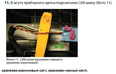

на, держи шпаргалку.
там тянуть пол-часа с разборкой-сборкой и перекуром.
снять верхнюю облицовку колонки, снять щиток и магнитолу.
Установка RCD-310 в VW Polo sedan своими руками

Если я правильно понимаю-берем 2 провода,тупо их сажаем на эти провода .которые обозначены на фото и тянем их к магнитоле.Подключаем и наслаждаемся музыкой.
А чем разница этой методы от той,которая здесь на ветке почти на 20-ти страницах расписана?
То что проще приборку снять,чем 2 часа под приборкой на ощупь ковыряться,пытаясь вставить пины в хитрый разъем-это очевидно!А с точки зрения КАН-шины куда подключить правильнее...под приборку или на разъем ВСМ?

kolba-60
С точки зрения заводского варианта естественно правильнее вставляться в ВСМ на 20 и 21 пин, так как именно они отвечают за "комфорт" и по штатной схеме - голова 310 вешается именно туда, а КАН от приборки приходит в 18 и 19 пин, так называемый "привод". В чем разница не спрашивай, я не в курсах. Вероятно разная информация передается по ним. Где-то читал, что сигнализация повешенная на "комфортный" КАН работает некорректно. С музыкой может быть похожая ситуация.
