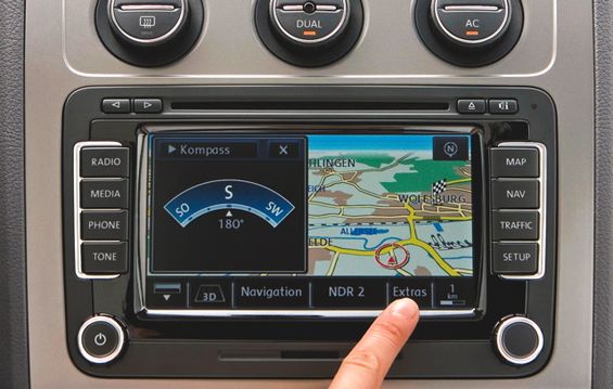

заснял рнс-ку свою у себя...
кому интересно - https://www.youtube.com/watch?v=prJvj3Di ... er&list=UL

Поздравляю! Просто супер! А РНС-310 никто себе не ставил? Интересно было бы посмотреть как смотрится в Полике!

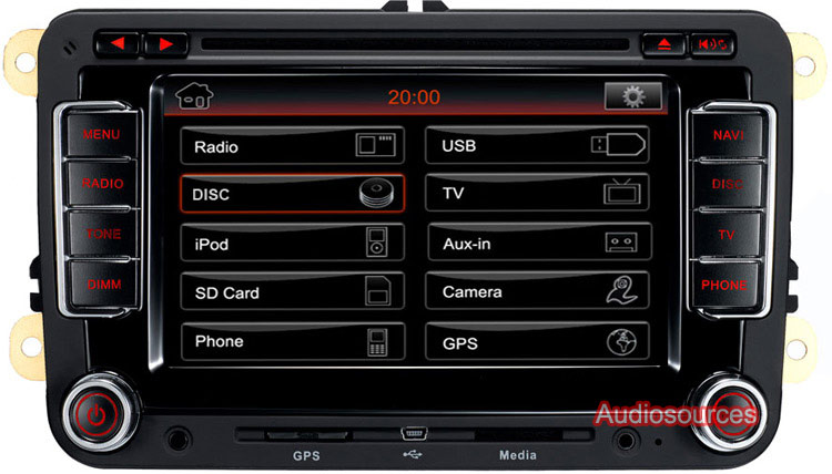

Не дороже самовара. Просто не там ищите. За эти деньги они будут продавать еще лет 20. http://chinawebshop.ru/index.php?search ... 08&x=3&y=8 плюс доставка итого 12900. Оплатил 26 марта вчера привезли. Подключил практически без проблем. Пришлось использовать разъем от опеля, тк то что стоит на жгуте совсем не исо. штатный разъем не трогал. Правда теперь голова без ключа не включается, еще надо поковырятся. На борту все есть, правда перевод кривоват, но можете перевести на английский французский немецкий ....... китайский, короче за такие деньги готов мирится с машинным переводом. На место встала как родная со штатной рамкой. Теперь готов отдать штатную rcd 30 за 3 тыра. Кому надо пишите в личку. Не только продам голову но и поделюсь опытом bt

Итак, впечатления от китайца.
1. Все что сказано в описании - есть.
2. Заявление что подходит к поло - полуправда, в лоб не включть, нужна колодка исо, паять ничего не надо, просто перенести все провода в ИСОвый разъем. Я взял от опеля. Разъем динамиков перепутан по цветам, поэтому левый и правый канал перепутались местами, тыл-фронт правильно.
3. DVD работает нормально.
4. Телефон примитивный, но если помните все номера наизусть, можно набрать с экрана. Телефонную книгу он не видит. Короче BT гарнитура с функцией набора номера. Возможно просто еще не разобрался. При звонке автоматом отключает звук. Показывает номер входящего и исходящего звонка.
5. Инструкции по эксплуатации нет.
6. Гнезда не SD, как на рисунке, а микроSD.
7. TV без антенны не тянет.
8. При подачи +12 В от фонаря заднего хода (симитировал) автоматически переходит на вкладку камеры заднего вида. Так же камеру можно включить принудительно, правда не понимаю зачем.
9. Первый косяк - голова не включается если нет ключа в замке зажигания. 30 включалась принудительно с кнопки.
Пока все, на большее не хватило времени. Возможно поковыряюсь в выходные. bt

Кстати, найдите 10 отличий
Головное устройство

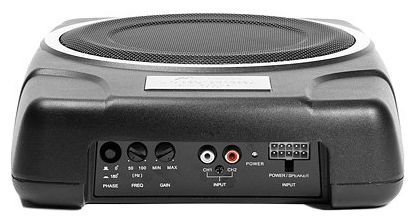

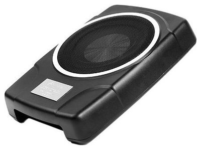

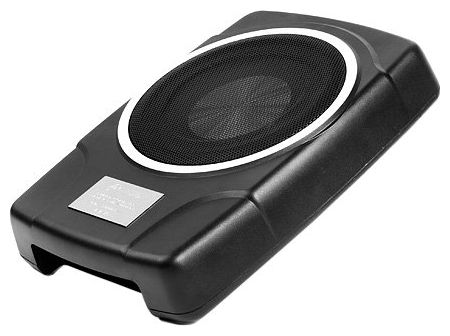

Купил себе Pioneer AVH-2300DVD и активный сабвуфер u-Dimension Glow 8100SW под сиденье. Теперь выбираю себе акустику в двери.

Гарантия -это разводилово кроликов. Что бы снять с гарантии необходимо официяльное заключение производителя. Если диллер будет настаивать, можно обратится к независимому эксперту.
Все цепи авто защищены предохранителями, и, если вы не превысили номинал, вывести из строя проводку вы не сможете, даже при кз.
Как я догадался (случайно, наподобее Менделеева) Самой CAN в ICO нет. Но есть сигналы от замка. Голова запускается автоматически при включении зажигания и выключается при вынимании ключа из замка. Если есть необходимость включить голову без запуска, то просто вставляем ключ, переводим в 1 положение, затем возвращаем в 0 и все. Главное не вынимать ключ из замка.
Разъем для навигации и антена GPS в голове есть. Я уже писал, что голова не обнаруживает ПО. Я ей подсовывал лицензионное ПО "автоспутник 3.2.8" от старого навигатора. Не жрет. Видимо очень много. Завтра попробую IGO. По идее должно заработать. Результаты сообчу. И убедительная просьба, не надо за меня отвечать на вопросы, заданные мне. Мнение свое вы можете выразить, оставив цитату. У нас на форуме и так хватает флуда. bt
