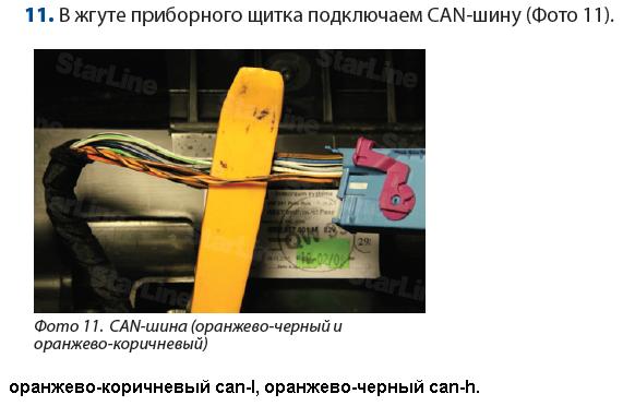

на, держи шпаргалку.
там тянуть пол-часа с разборкой-сборкой и перекуром.
снять верхнюю облицовку колонки, снять щиток и магнитолу.
Установка RCD-310 в VW Polo sedan своими руками
can.JPG [ 28.95 КБ | Просмотров: 8646 ]

zaezd24 писал(а):
kolba-60 писал(а):
И -если можно подробнее-откуда с приборки можно протянуть КАН-шину-про эту методу я слышу первый раз и в этой ветке об этом нигде не упоминалось...вроде бы.
Если я правильно понимаю-берем 2 провода,тупо их сажаем на эти провода .которые обозначены на фото и тянем их к магнитоле.Подключаем и наслаждаемся музыкой.
А чем разница этой методы от той,которая здесь на ветке почти на 20-ти страницах расписана?
То что проще приборку снять,чем 2 часа под приборкой на ощупь ковыряться,пытаясь вставить пины в хитрый разъем-это очевидно!А с точки зрения КАН-шины куда подключить правильнее...под приборку или на разъем ВСМ?

kolba-60
С точки зрения заводского варианта естественно правильнее вставляться в ВСМ на 20 и 21 пин, так как именно они отвечают за "комфорт" и по штатной схеме - голова 310 вешается именно туда, а КАН от приборки приходит в 18 и 19 пин, так называемый "привод". В чем разница не спрашивай, я не в курсах. Вероятно разная информация передается по ним. Где-то читал, что сигнализация повешенная на "комфортный" КАН работает некорректно. С музыкой может быть похожая ситуация.

я кан-шину сигналки именно за приборкой подключал, всё корректно работает.
вообще,если не ошибаюсь, принцип кан-протокола это когда два провода обходят все блоки, а каждый принимает/передаёт только нужную конкретно ему информацию.
в общем надо пробовать, но опять-таки на щиток вроде всё приходить должно ?

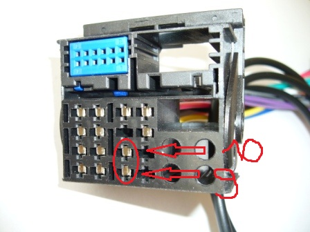

Ничего паять не надо. Вставляешь в разъем ВСМ и радуешься жизни!
Обратка напрямую в магнитолу. На 9 и 10 пин

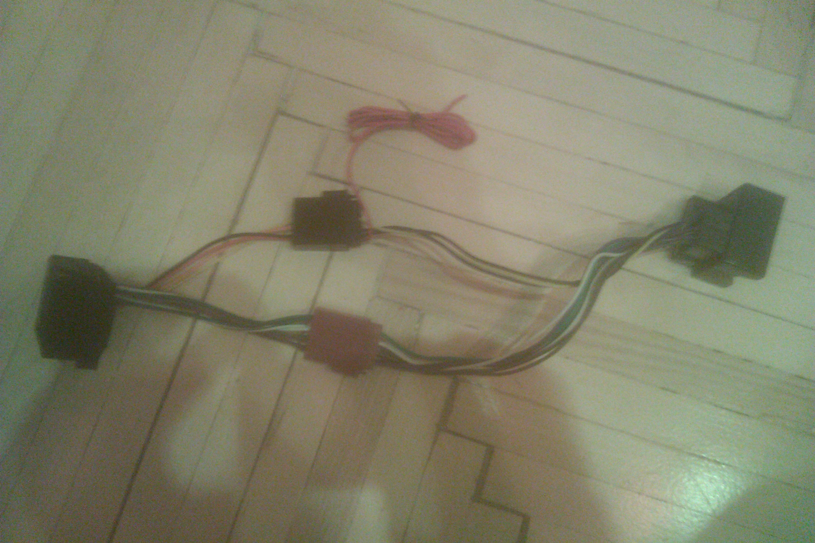

Подскажите пожалуйста куда надо подключить красный провод который болтается с верху , чтобы все работало ....

vutpeker
Если у тебя Поло Седан, то от конструкции на фотографии тебе нужна только левая часть.
Штатно разъемы ИСО уже есть в машине. Правая часть переходника - это обратный переходник с ИСО на Квадлок, он тебе не нужен.
Качество фото совсем угрюмое, но ещё предположительно надо на левом переходнике вынуть(отрезать) желтый провод из разъема исо и замкнуть на красный провод, на обоих должно быть постоянно +12 В.
В моем предыдущем посте на фото пин 13 - земля, пин 15,16 - постоянный +12 В.
