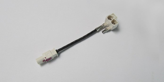

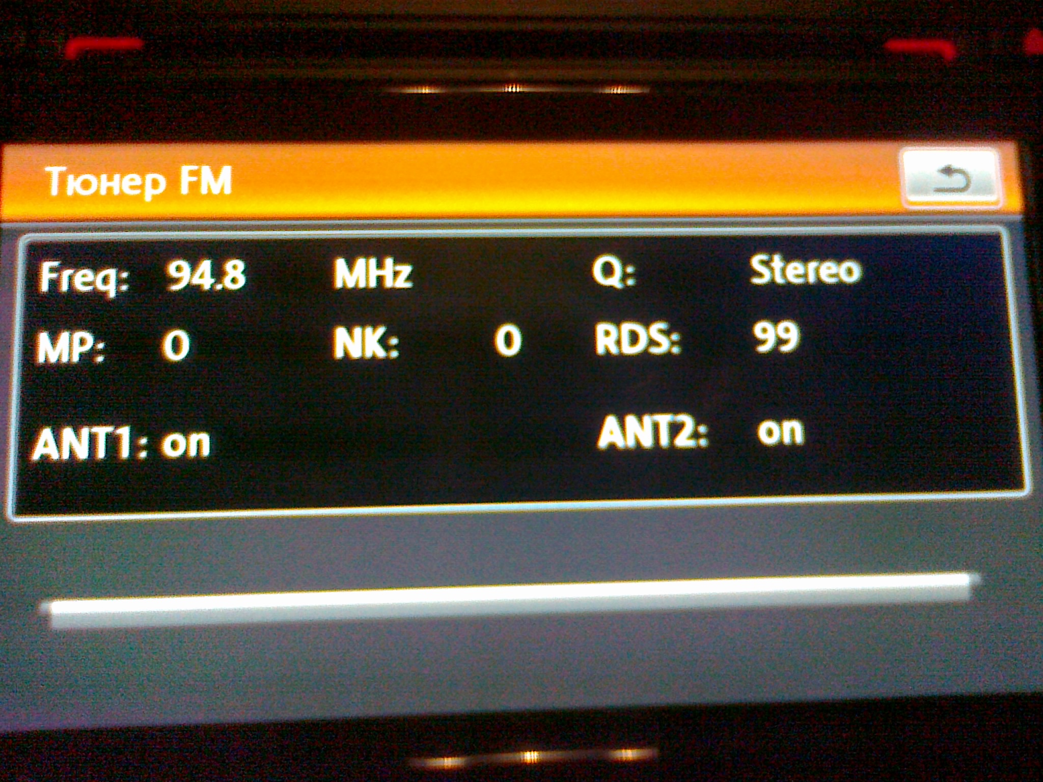

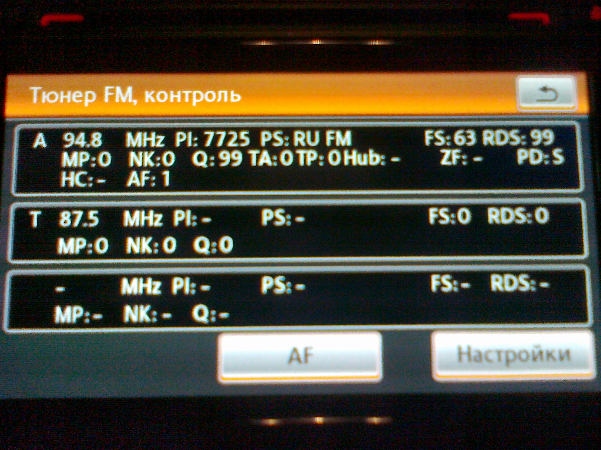

Итак, мой Y-образный переходник приехал, сегодня подключил и вот результат (фото с древнего телефона)
Вот такой переходник

Вот такой результат
что бы не ухудшался антенный сигнал
24012013060.jpg [ 892.59 КБ | Просмотров: 5350 ]
24012013061.jpg [ 916.09 КБ | Просмотров: 5350 ]

Ну как минимум ушла ошибка по магнитоле.
