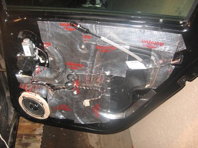

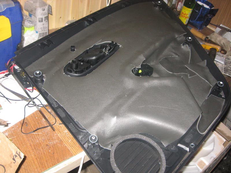

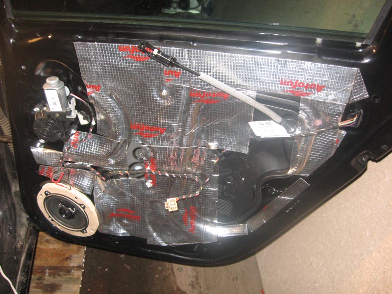

Я заменил штатные динамики, голову (рсд30) менять не собираюсь, плюс к этому заодно прошумил все двери (обшивки спленом, метал виброизолом). Результат чуть более положительный, чем ожидал. Динамики впереди поставил компонентные ("16), сзади каоксилы ("13)... Все DLS (цифры не помню). Звук стал на низах более басистый и мягкий, на хрип не срывается (теперь и на 15 громкости ничего не хрипит)... Верхи поднялись даже слишком (пришлось в настройках верх с +7 снизить до +4)... Особенно интересно было поиграться после замены только передних динамиков фадом на магнитоле (перед-зад): сразу невооруженным ухом и не искушенным меломанолизмом видно - какое г..но штатная аккустика :x
Поэтому если бюджетно - то реально стоит поменять акустику, а по нормальному нужно еще и голову поменять...
зы: чуть не забыл - после выполненных работ при первой поездке было ощущение, что с зимы на лето переобулся, так что шумка хотя бы только дверей дает отличный результат!

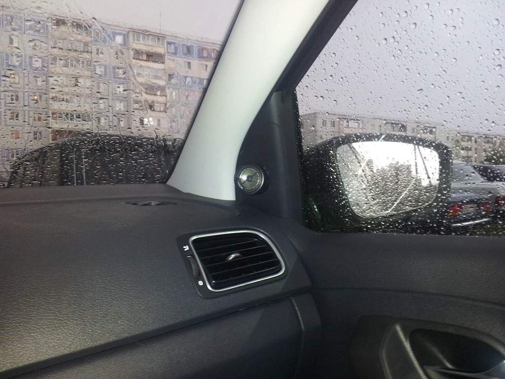

На праздниках поменял штатные передние динамики в своем хайлайн премиум на Focal V 170. твитеры вкрутил в пластиковый треугольник двери (позади зеркал боковых). Все заиграло очень даже хорошо. Смысла выжимать что-то из аккустики данной машины смысла не вижу ни какого. Просто штатная аккустика уж очень дерьмово играла без твитера. (да и с ним думаю играла бы хреново). Задние вуферы не менял.

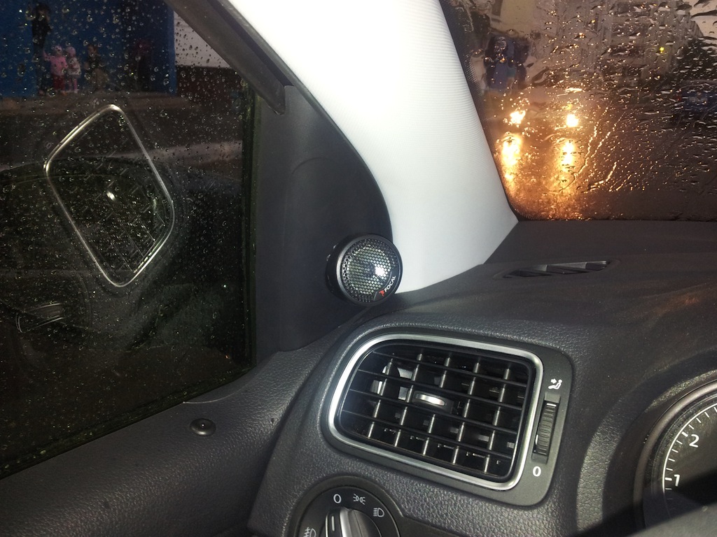

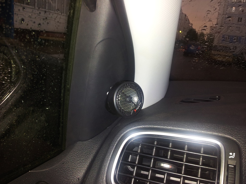

Фото "пищалок" можно?

Фото будут вечером. Вообще, как человек занимающийся музыкой (не авто звуком, а записью и сведением) могу заметить следующее. Утверждение, что "Достаточно найти головное устройство с динамическим диапазоном выше 95 децибел, и разница будет заметна невооруженным слухом, на штатных динамиках." - несколько сомнительно. Динамический диапазон CD, а вообщем то и всей 16-ти битной музыки 96 Дб. Как правило, замена мониторов (колонок) на более прецизионные дает больший скачек в качестве, нежели замена аудиокарты (в нашем случае головного устройства).
Головное устройство конечно- фигня фигней. В нем цифровой усилитель в полный рост и это не АВ класс раздельный на твитер и вуфер, но тем не менее именно гуанозвучные родные вуферы без всякой поддержки твитера дают такое катастрофичное звучание. Как вариант, их надо менять хотя бы на коаксиальные динамики. А лучше конечно толковые вуферы + твитеры (последние на уровне ушей водителя).
Если будут нормальные вуферы и твитеры, то тут уже можно озаботиться шумкой, сменой головного устройства, нормальным усилителем. Но вот только зачем?))
Вообще, я противник перфектного автозвука. ИМХО- от лукавого это.

ну не все отличают до диез от си бемоля.... ;) У вас профессиональный подход к "балалайке" в Поло....Большинство же звук устраивает..... Пи Си: фото я прошу от того, что сам подумываю установить "пищалки" на зеркала...интересны варианты установок... bt

Вот и фотки твитеров. Вуфер фоткать смысла нет уж- он в двери.

Спасибо!! Нормально смотрится!! og_+1
