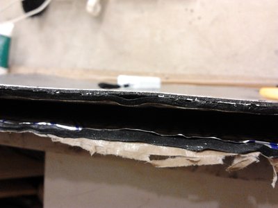

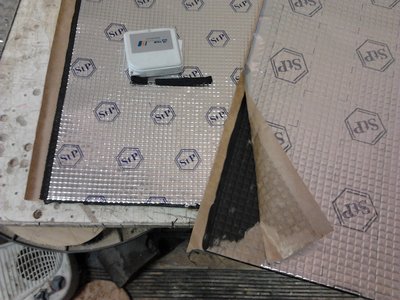

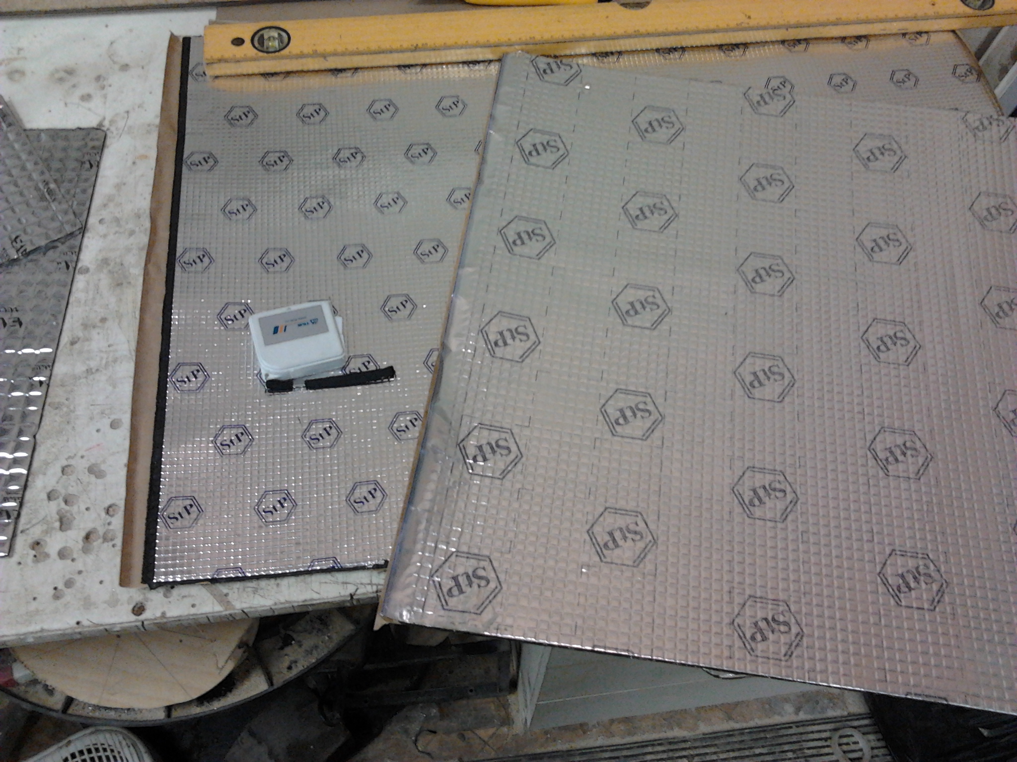

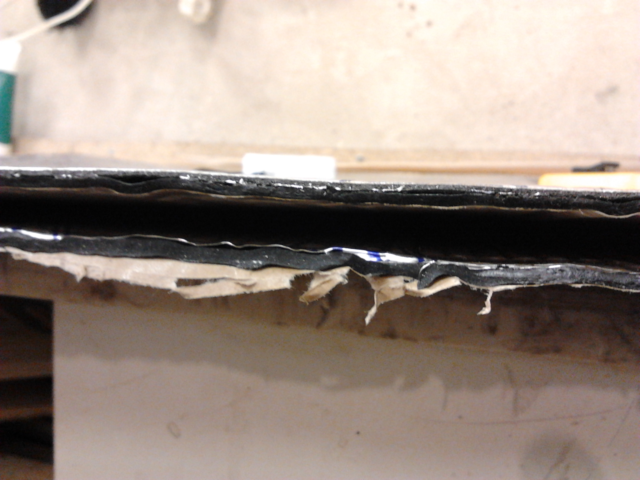

Сегодня удалось сорваться с работы, чтобы начать клеить дверь шумкой, но весь настрой просто исчеж и вот почему.
STP Bomb подделка. Сначало все прилепил раскатал прогрел как следует заняло все это около часа с отмыванием двери внутри.
И 3 часа чтобы потом это гавнищщщщщщщщщще отодрать.
а вот собственно фото настоящей бомбы и га...вна под маркой бомбы

Там где брал, что говорят?
Сообщения: 279
Откуда: Мичуринск
Благодарил (а): 48 раз.
Поблагодарили: 244 раз.
уже ничего не говорят тихонечко забрали и вернули бабло. Хорошо всего 3 листочка прикупил просто моего поставщика шумки в городе не оказалось.
А говорили что бомба мать их.
Ну а незнающий человек приклеит такую и будет думать, что все в порядке. draka

точно а через пол годика все это ссыпится и будет гнить в двери или на потолке

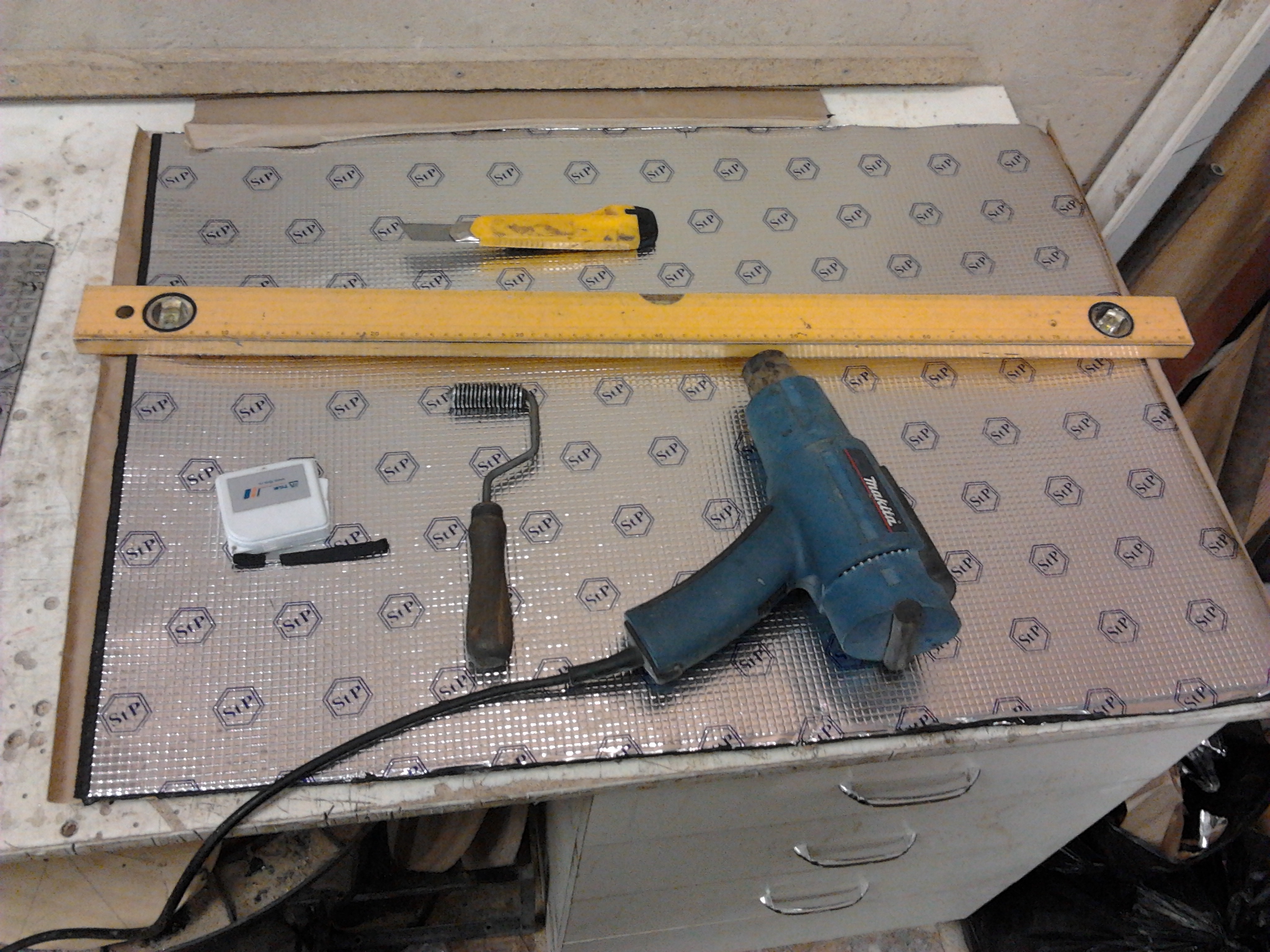

ладно вот что удалось сделать и что использовал.
материаль настоящая бомба с фольгой
1 фен
2 рулетка внутри двери мерить
3 каталка хенд мейд из валика с шайбами разного диаметра
4 нож
5 линейка по чему резать я использовал уровень
