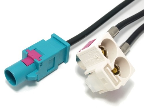

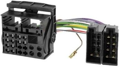

Ребята, купил себе RNS 510. Сейчас стоит RCD 030. Нужны переходники на провода и на антену. Подскажите, где в СПб купить эти 2 переходника. Все что видел, мне кажется не подойдет. С Москвы заказывать и ждать месяц нашу почту - сомнительное удовольствие.
Хорошо если ссылочку дадите.
Я рассматриваю исключительно такого вида переходники. Может я заблуждаюсь и они могут выглядеть немного иначе?
Кто какие покупал, может кто продает?
Вопрос по RNS-510
bc2746u-960.jpg [ 27.93 КБ | Просмотров: 6450 ]
Вопрос по RNS-510
dc2746u-960.jpg [ 21.56 КБ | Просмотров: 6450 ]

Доброго Всем времени суток. POLO купил в январе зтого года (выпуск 11.2012г.) с 030 магнитолой. На днях купил RNS-510 vw led 2013 м.г. Р версии. Пришла по почте через 5 дней из Питера,с переходником, такой же как на фото в верху (нижнее). С другом посмотрели... что сложного? 030 сдернули, 510 поставили. Антенну GPS вынесли на панель справа под переднее стекло. Включаем, все работает. CD,DVD, MP3 и SD. Навигатцию в движении не проверял. пока ни чего не скажу. Радость была не долгой при каждом новом включении зажигания аудио система требует пин код. При этом теряются настройки и не горят боковые кнопки подсветки, когда включаю фары. Позвонил продавцу тот ответил не вразумительно мол я постараюсь помочь. Ребята помогите пожалуйста, если можете.
Зарегистрирован: 02 окт 2012, 11:17
Сообщения: 11
Откуда: Курск
Возможно нет ничего сложного перепихнуть бошки,воткнуть колодки.
Но это не тазик,тут немного посложнее. После установки радионавигационной системы нужно её прописать в мозгах кабелем (19 блок,кодирование 07 ,37 навигация-поставить галочку) после перезагрузить РНСку (3 кнопки). При наличии мультируля закодировать РНС на передачу данных по DAB протоколу (поставить галочку) чтоб кнопки работали.
Ну и при инсталляции проверить проводку,есть КАН-шина,нет КАН-шины.(коричневые проводки). Без шины весь смысл РНСки теряется,не будет ничего работать толком.
Удачи в изысканиях,комрады.
КАН шину не провёл. странно, я своим клиентам всё всегда рассказываю, что и как делать. вот вам инструкция http://www.drive2.ru/cars/volkswagen/po ... al/295861/
Зарегистрирован: 27 авг 2013, 02:12
Откуда: г. Лесной
Я такой чайник!!! Про 20 и 21 контакт я понял, слава богу у меня нет педали сцепления (легче будет добраться). И продавец мне написал: "нужно еще протянуть 2 провода к блоку комфорта, что бы получилась полноценная кан-шина и все работало как нужно". А откуда тянуть эти провода? Ни каких лишних проводов на колодках нет. Мне бы как ни будь на пальцах показать, что б я авто электрику мог показать. Живем мы в 250 км. от Екатеринбурга на север (глухомань).

Обязательно ли нужен антенный адаптер согласования одной антенны в машине с двойным антенным входом магнитолы RNS-510 ?
Сообщения: 417
Откуда: Волгодонск
Благодарил (а): 13 раз.
Поблагодарили: 64 раз.
НИКОЛВИЧ, надо было у клубней тариться, а не у мутных продавцов, которые инструкцию зажали. "тащить 2 провода в блок комфорта" - это 5! какие провода? куда именно тащить тащить?
viewtopic.php?f=106&t=7350 вот этот переходник полностью настроенный с этими 2 нужными проводами, подключёнными куда следует. ну или как вариант к дилеру идти
адаптер необходим, сами же видите, что родной провод не налазиет. как вариант раскурочить пластик на магнитоле и антенном выходе, но я сомневаюсь, что вы на такое варварство пойдёте)))
