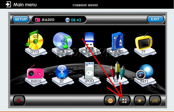

NightCrawler писал(а):
Коллеги,
у кого стоит TID-7501 (он же TimlessLong RedPower 8904), как у него заставить подсвечиваться кнопки при включении габаритов.
При включении АСС (повороте ключа) - зажигается красным подсветка кнопки SRC и вход CD-привода.
При включении балалайки они-же и горят. При включении габаритов - немного пригасает яркость подсветки экрана (есть такая настройка в закладке "Опред." меню настроек), но подсветка кнопок не загорается :( Есть также в настройках пункт "посветка" - он кажется всегда стоит "Вкл" и закрыт для доступа.
сам отвечаю на свой вопрос, вдруг кому-нибудь пригодится :-) Стрелочкой отметил кнопку в главном меню, которая отвечает за выбор подсветки.
Встал другой вопрос - у всех ли (владельцев подобной аццкой балалайки) подсветка кнопок включается вместе с габаритами, даже если сама балалайка выключена?
