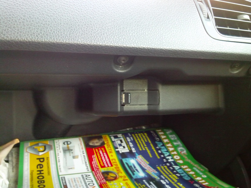

Я сделал так, провод вставил в предварительное вырезанное отверстие в бардачке, где выштамповка под медиа ин, накончник кабеля ЮСБ прорезиненный, так что в натяг держится хорошо. И флешка на 8 Гб. Прикладываю фото.
Доработка входа AUX и USB в RCD 30
USB_бард.jpg [ 159.6 КБ | Просмотров: 7070 ]

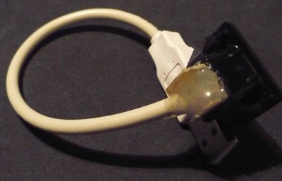

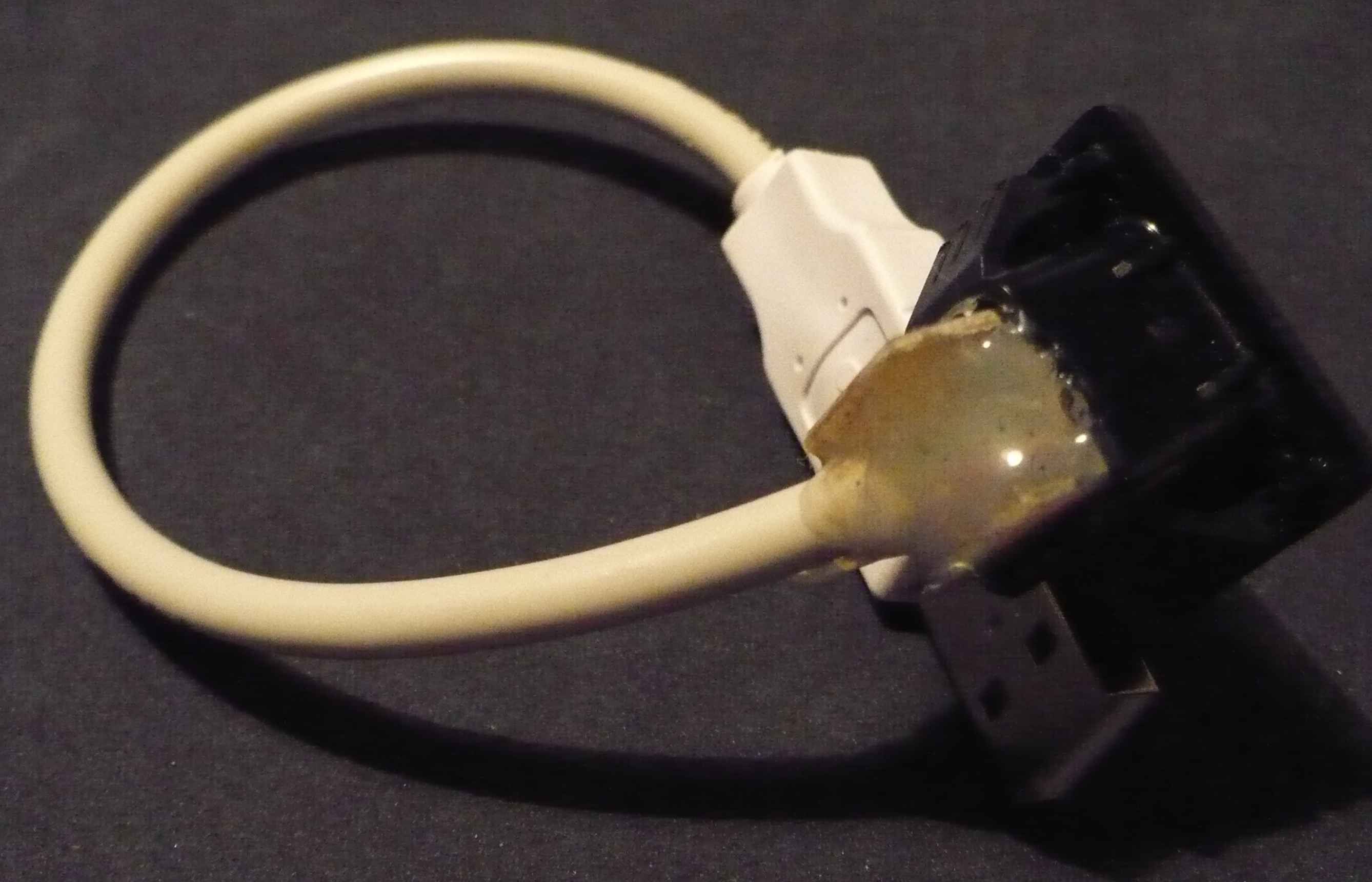

Зачем валяться в нише, тогда уж в заглушки за подстаканниками врезать.
Паяешь к разъему мама небольшой кабель с папой и стыкуешь.
Пайку заливаешь термоклеем.
заглушка с кабелем.jpg [ 127.63 КБ | Просмотров: 6934 ]

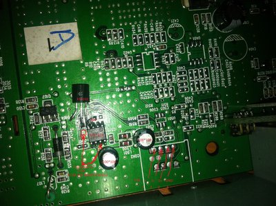

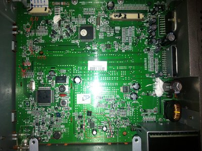

Тоже доработал магнитолу напильником :)
на микросхеме irf7307.
