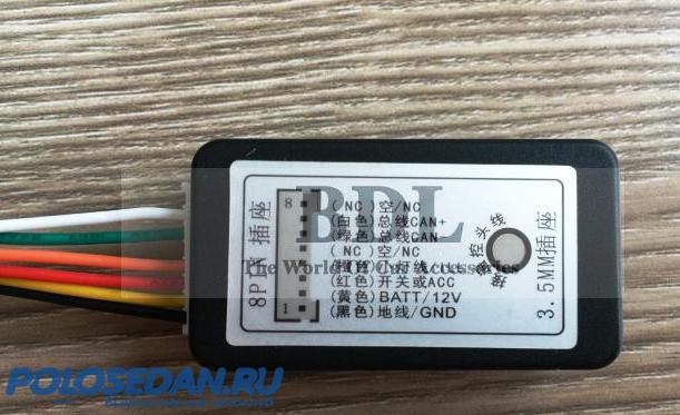

я недавно ставил эмулятор CAN под RCN 210 (китайский аналог RCD 320), тот что на 6 проводов, покупаешь папу-маму ИСО, у нас это удовольствие стоит 60 руб комплектом , и согласно схеме ( на корпусе) запаиваешь, два по питанию( + и -) в параллель к проводам на переходнике , все согласно пинам, два Can+, Can- на мафон, ACC, ILL в штатный разьмем на пины. Потом изолируешь и вставляешь между разьемом по питанию. В итоге получается и дешевле и без вмешательства ( переходник) в штатную проводку.
P\S Фото эмулятора с Али, для магнитолы конца 2014 года. Господа косоглазые, сказали, что эта версия самая новая))))

я недавно ставил эмулятор CAN под RCN 210 (китайский аналог RCD 320), тот что на 6 проводов, покупаешь папу-маму ИСО, у нас это удовольствие стоит 60 руб комплектом , и согласно схеме ( на корпусе) запаиваешь, два по питанию( + и -) в параллель к проводам на переходнике , остальные согласно пинам, два Can+, Can- на мафон, ACC, ILL в штатный разьмем на пины. Потом изолируешь и вставляешь между разьемом по питанию. В итоге получается и дешевле и без вмешательства ( переходник) в штатную проводку.
PS Фото эмулятора с Али, для магнитолы конца 2014 года. Господа косоглазые, сказали, что эта версия самая новая))))
ну я про этот и думал эмулятор,прост мешкал между этим....
Добавлено спустя 43 секунды:
но чет он не внушает доверия)
Добавлено спустя 1 минуту 59 секунд:
а ссылки нет на твой эмулятор на али!? bt
как мне косоглазые отписывали, что для какой то партии шел старый эмулятор, а с новыми они в комплект поставляют именно в корпусе, я так понял из разговора.. имеет место быть старая магнитола ( по г.в) или нет. Думаю это связано с количеством ( проводов) подключений.
