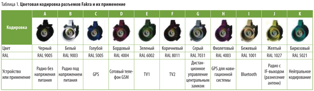

Вчера устанавливал RCD 220, проверил мультиметром напряжение на разъеме антенны при включенном радио. По факту - постоянка 0.25В. Так что питание на усилитель (если он конечно есть в антенне) не подается. Но раз люди пишут, что подавали питание через развязку на антенну и прием улучшался, значит усилитель есть. Странно получается, усилитель есть а питания на него нет (штатно). Планирую обратиться в VW, как они прокоментируют ситуацию. А пока наверное лучшим решением будет ставить развязку и подавать питание на усилок самостоятельно. Кстати появилась идея как сделать чтобы питание подавалось только при включении магнитолы - нужно собрать маленькую схемку на основе транзистора или тирристора, которая будет подавать +12В, когда есть +0.25В на антенном разъеме. Будет время - займусь.
P.S. Нашел описание назначения разъемов FAKRA. У нас белый, значит питание быть должно. Думаю косяк кроется в магнитоле и очень хочется надеяться что VW его признает и исправит по гарантии.
+[Показать] Spoiler: Разъемы FAKRA
Комментарий к файлу: Разъемы FAKRA
