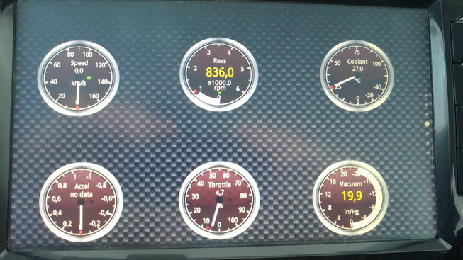

Борисович писал(а):
Если можете еще выложите фото работающего OBD-адаптера, точнее программы отражающей параметры работы машины, в первую очередь интересует отображение температуры двигателя.
Откуда такое недоверие? Вот фото...

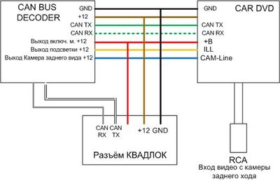

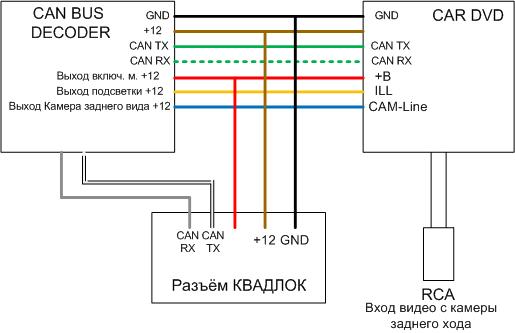

Итак , будучи всё-таки инженером электронщиком, стал разбираться в отсутствии изображения с камеры заднего вида. При наличии в машине CAN шины, включение магнитолы, включение подсветки кнопок и включение изображения с камеры заднего вида идёт с блока CAN BUS DECODER. Он в свою очередь принимает команды с CAN шины, декодирует их и выдаёт управляющий сигнал на магнитолу. Управляющий сигнал - это попросту +12 вольт. Как выяснилось при включении габаритов на линии ILL (иллюминация/подсветка) эти 12 вольт появляются и соответсвенно включается подсветка кнопок и темнеет экран, а вот при включении задней передачи 12 вольт на синем проводе CAM-line нет. Разобрал блок CAN BUS DECODER. Там установлен микроконтроллер, который выдаёт управляющие сигналы на полевые транзисторы, а те в свою очередь коммутирую +12 вольт. (кто близок к электронике, тот поймёт). Все элементы целы. А теперь вопрос:
- передаётся ли сигнал по CAN шине при включении задней передачи в нашей машине?

Нет. Вы не первый, кто задает этот вопрос на данном форуме.
Чтобы короче тянуть провод, взять сигнал заднего хода можно под левой кик-панелью у ног водителя.

Так вот в теме про установку RCD310, мне ответили , что сигнал заднего хода передаётся по CAN. По крайней мере RCD310 ведь как-то узнаёт об этом и отображает сигнал с парктроника.

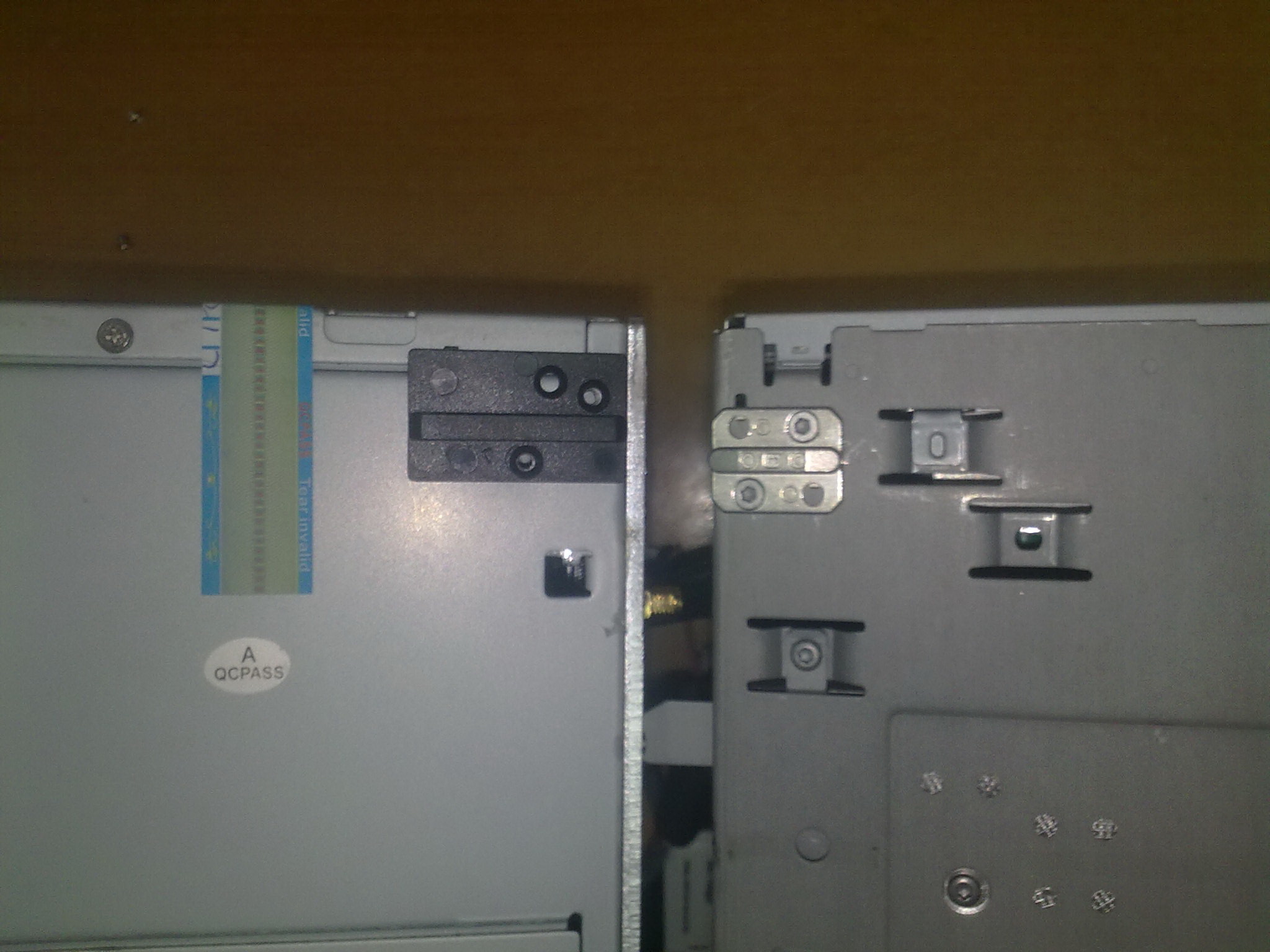

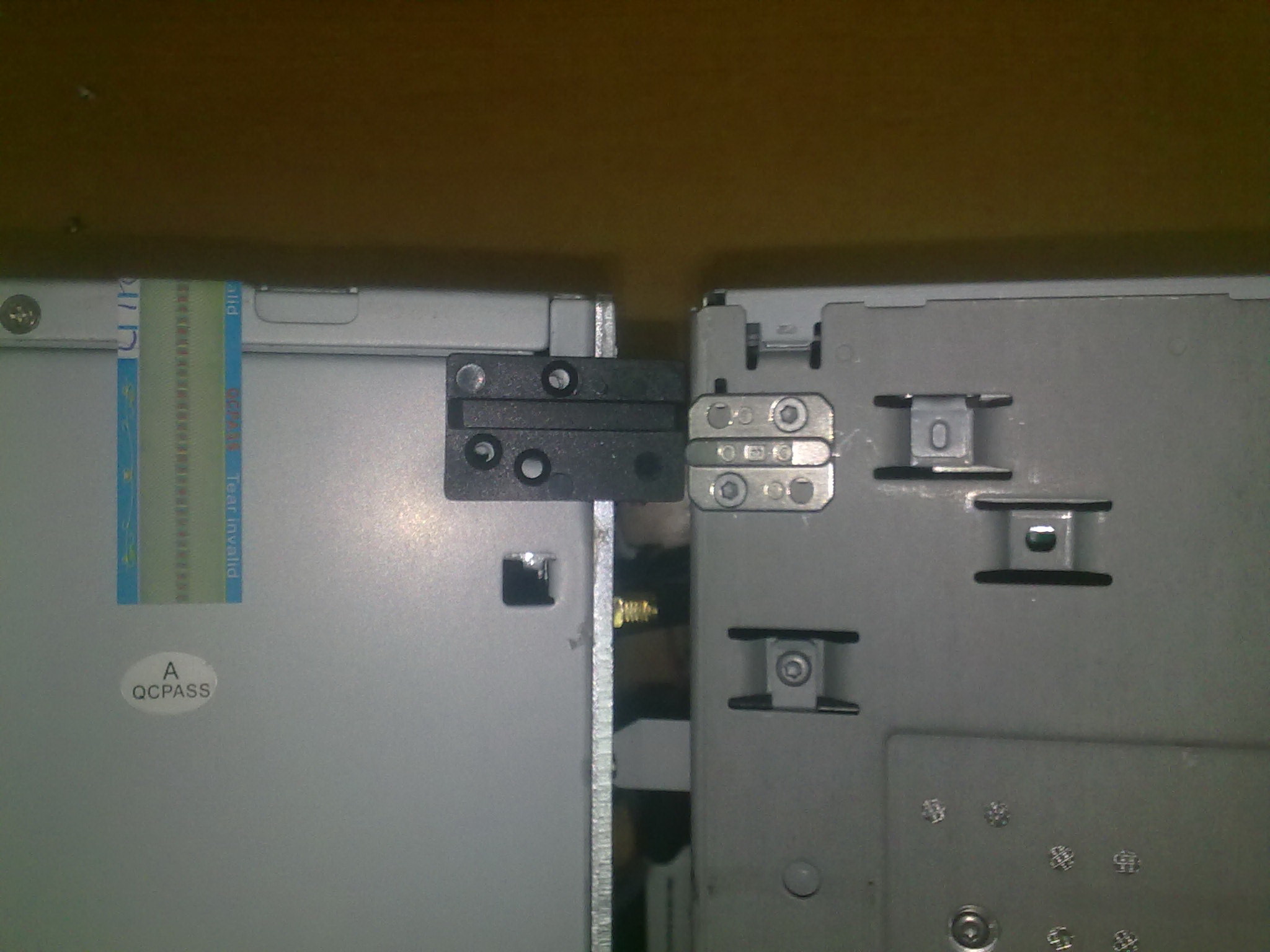

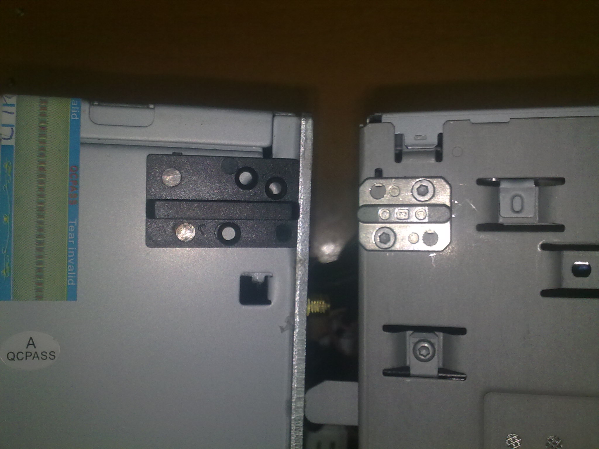

Теперь по поводу направляющих:
P.S. в принципе пересверлить отверстия в направляющих и всего делов то.
Комментарий к файлу: Вот так изначально установлены направляющие
Магнитолы на Androide
1.jpg [ 450.66 КБ | Просмотров: 5575 ]
Комментарий к файлу: Вот так получается , если перевернуть направляющие
2.jpg [ 406.58 КБ | Просмотров: 5575 ]
Комментарий к файлу: Вот так должно быть.
3.jpg [ 328.67 КБ | Просмотров: 5575 ]
Я вообще направляющие снял, чё сверлить то...
На 4ех лицевых винтах всё держится ок.
Сообщения: 432
Благодарил (а): 39 раз.
Поблагодарили: 111 раз.
Я люблю, чтобы всё было "чики-чики". Магнитола не пушинка, чтобы не разбалтывало лицевые крепления всё же лучше иметь поддержку в задней части.

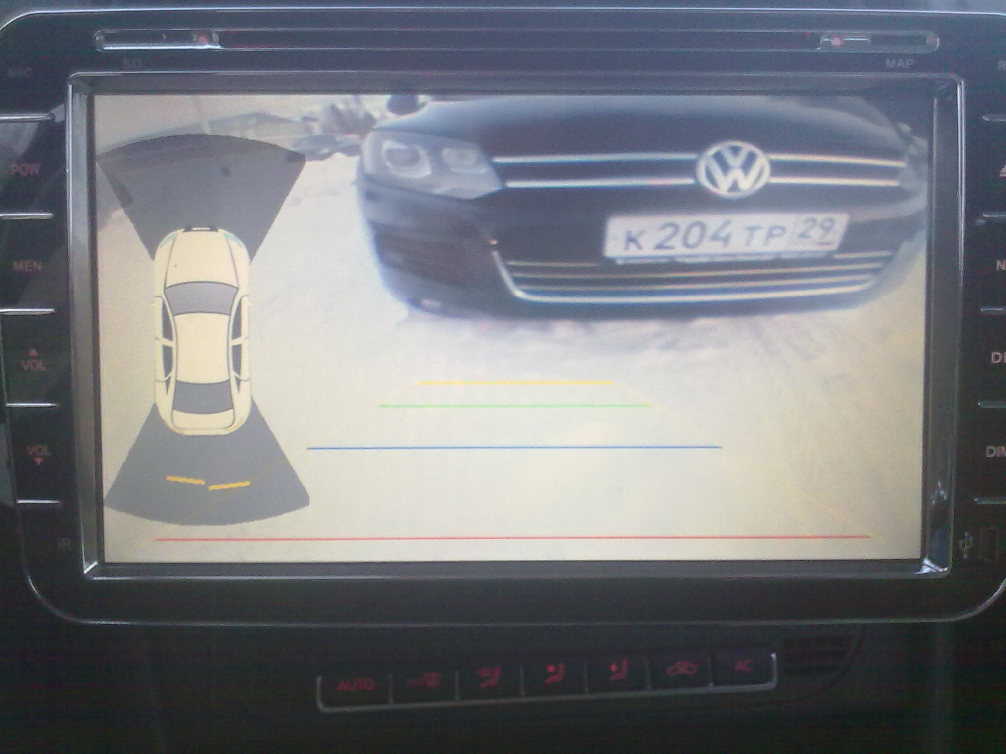

Вообщем написал китайцам по поводу работы задней камеры, а пока откусив синий провод CAM-line от блока CAN BUS DECODER подал на него +12 В. Видеосигнал с камеры появился и к моему удивлению заработал штатный парктроник:
. Вот только изображение зеркальное.

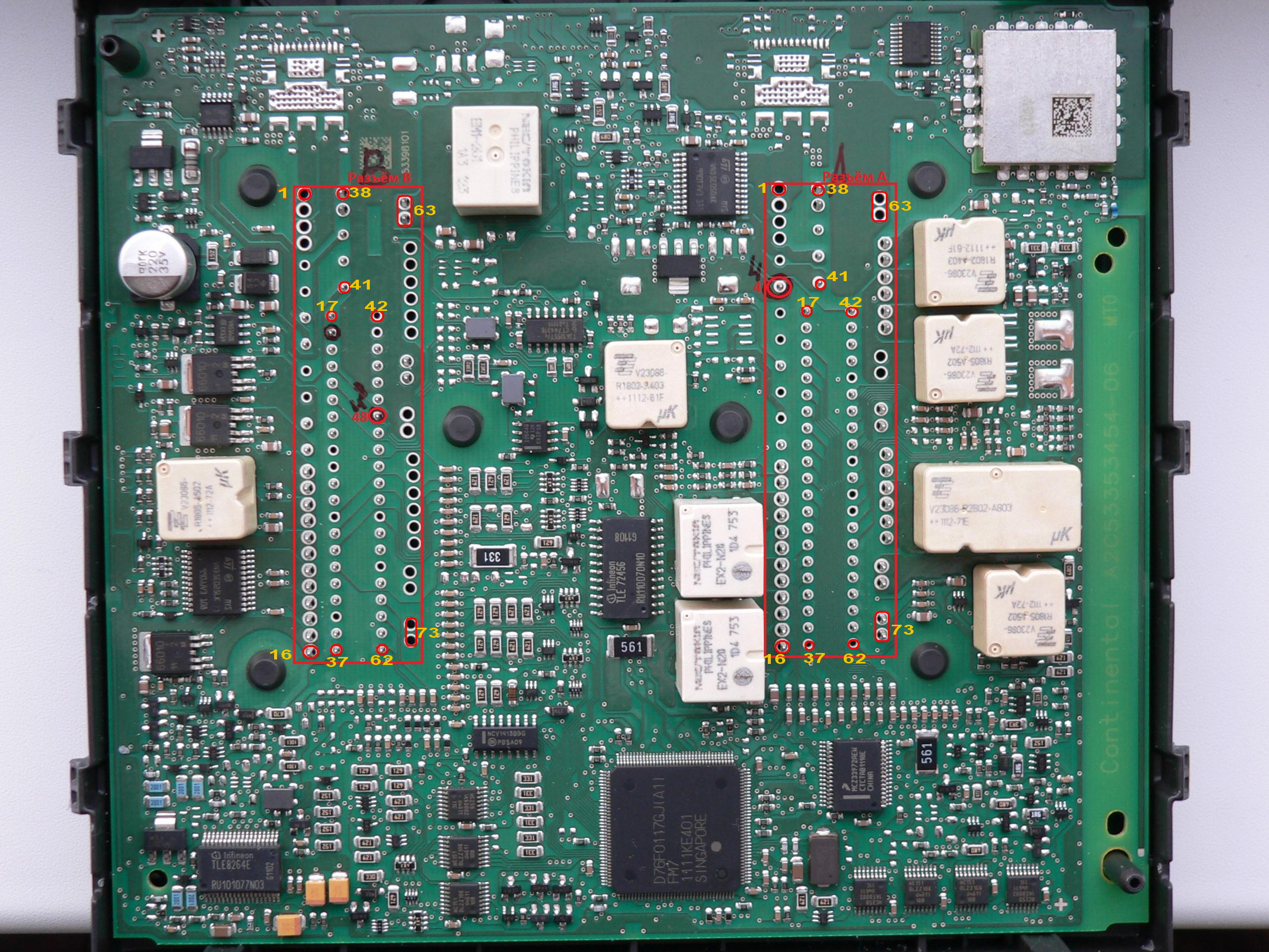

Сегодня вывел из блока управления сигнал заднего хода для магнитолы. С блока оказалось вывести намного проще , чем припаиваться к проводам или разъёмам. Заодно вывел провод сигнала открытия дверей, для включения подсветки под порогами.
На схеме: Разъём B - контакт 48 - сигнал заднего хода
Разъём А - контакт 4 - сигнал плавного включения салонного плафона (при открытии двери напряжение плавно меняется от 12 до 0 вольт).
P.S.
Разъём A (выходы):
- 10 - сигнал электродвигателя замка багажника
- 11 - сигнал на электродвигатели запирания ЦЗ всех дверей
- 55 - сигнал реле блокировки стартёра
Разъём B (выходы):
- 18 - шина CAN Low 500кбит/с
- 19 - шина CAN High 500кбит/с
- 20 - шина CAN Low 100кбит/с (соединяет блок климатконтроля и аудиосистему)
- 21 - шина CAN High 100кбит/с (соединяет блок климатконтроля и аудиосистему)
- 34 - сигнал яркости подсветки кнопок и комбинации приборов
Остальное можно взять из ETKA.
