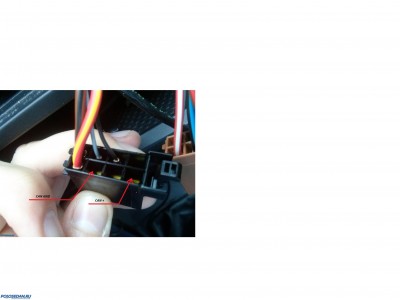

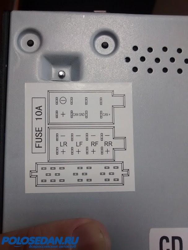

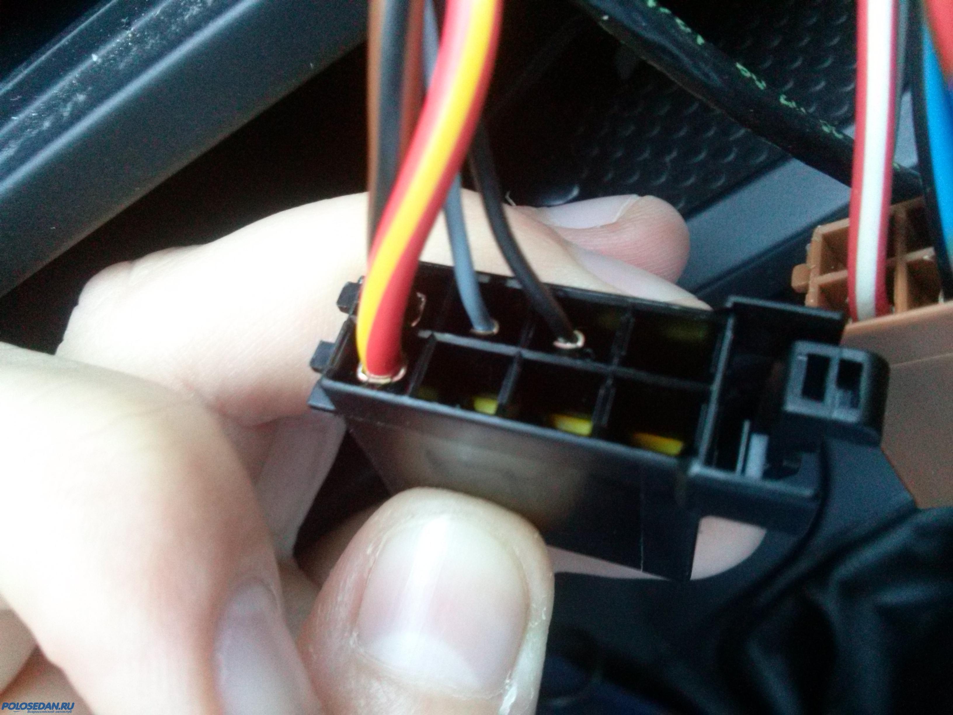

Serёga писал(а):
Спасибо! Хороший пост, но предполагаю, что вариант подключения к кану за приборкой более простым. Единственное не могу понять - куда провода уже подсоединенные к кану подключать к магнитоле? В штатном ISO авто у меня уже четыре провода(см. вложение), причем мне два из них нужно перекидывать в соответствии со схемой(см.вложение) на магнитоле. Получается, что я должен провода от кана как раз накинуть на эти два провода?
Комментарий к файлу: Разъем на схеме магнитолы RCD320 c БТ
Установка RCD 320 своими руками на VW POLO седан
IMG_20141014_160730973.jpg [ 49.25 КБ | Просмотров: 6478 ]
Комментарий к файлу: Мой разъем
CAM00361.jpg [ 1.63 МБ | Просмотров: 6478 ]
там Can привод, а вам нужна can шина
Добавлено спустя 3 минуты 3 секунды:
у этих проводов назначение другое, это АСС и ILL
нет
провода СAN ( плюс и минус) нужно воткнуть в пины согласно распиновке на магнитоле

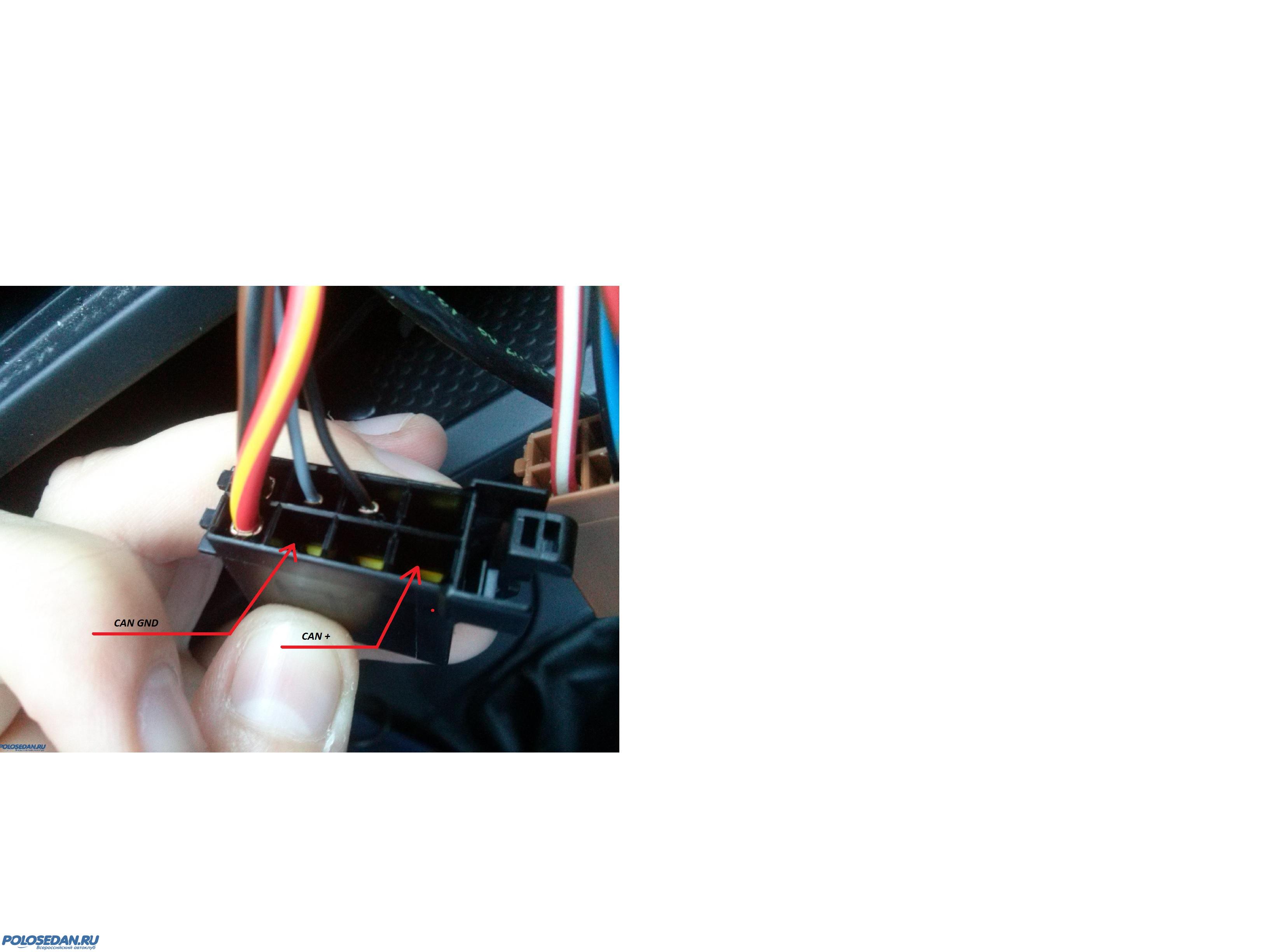

Т.е. вот так-
CAN.jpg [ 561.82 КБ | Просмотров: 6451 ]

RCD 320 c БТ(6RF035185A) - Работает(подсветка при включенных габаритах, включение/выключение от ключа зажиганию, блютус) на тренде 2012.
Хотел делать самостоятельно. Но "промониторив" возможные варианты(пины в радиомагазинах не нашел, на авторынке тоже, а стоимость заводских пинов с проводом немаленькая, электрики все в городе капризные - просили за работу не меньше 1000 руб. с учётом покупки зав. проводов), решил узнать сколько стоит установка у оф. дилера - на удивление сообщили, что смогут установить RCD320 за 900 руб. Учитывая, что мне не нужно будет самому все исполнять+не нужно искать и покупать провода, пины, и скотчлоки - показалась вменяемая цена за работу. Но радость халявы была недолгой, по-обещав подключить магнитолу меньше чем за час - прошло два. Потом подошел менеджер и сообщил, что магнитолу не возможно подключить, т.к. у меня не хайлайн и RCD320, и что магнитола немного не та, на которую они сначала подумали)
В итоге я усомнился в невозможности установки, ссылаясь на других форумчан у которых работает RCD320, отправился в с менеджером в бокс, где ковырялся электрик. Когда подошли, я увидел, что электрик запараллелил провода к пинам 20 и 21 в блоке ВСУ, и он мне показал распечатку с формума драйва с фото, где и описано подключение к указанным пинам, что делать дальше он не знает. В итоге электрик согласился(за что большое спасибо ему) подключиться к кан-приводу за приборной панелью(оранжево-черный и оранжево коричневый провод). С помощью скотчлоков он врезался в указанные провода. Повернули ключ не заработало. Я, вспоминая формучам, рекомендовал попробовать поменять "+" и "-" сан - и вуаля ;) магнитола заработала от ключа(после второго поворота ключа - повернуть ключ зажигания, включить магнитолу кнопкой, повернуть ключ обратно, магнитолу уже выключится от ключа, а дальше как положено).
