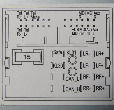

Похожая история как у Von Graf! Протянул кан, подрубил магнитолу. Продолжает спрашивать код, подсветка не работает и отрубается периодический! единственное еще к дилеру не ездил, все сам делаю и цешкой не прозванивал, пока морозы больше лесть не хочется в машину! Кто то на форуме писал, что у него произошла активация кан шины из "сна" и ему не пришлось мафон в мозгах прописывать! Можно подробнее как именно происходит активация из "сна"?
P.S. Для кан шины посоветовали использовать витую пару от компа, типа чтобы была помехозащищенность! Так и сделал, может надо было обычные проводки взять для нее? Может ли из-за этого не работать?

Сначала на контакт safe шло +12 после замка зажигания, постоянные +12 на на 30 клемму, минус на 31 клемму работала примерно час потом вырубалась(кан шина еще не проведена была!). Когда протянул кан решил поменять местами +12 вольт, то есть подал +12в после замка на клемму 30, постоянные +12 на
контакт safe, после этого стала выключаться примерно через 30 мин. Похоже контакты зря поменял, надо вернуть как было!

igormert
Не после правильной установки, не забудьте прописать магнитолу в машину, а то так же будет отключаться.

igormert
Не перестановка!!! Должен идти ОДИН провод, (на котоорм есть 12 вольт без ключа в замке зажигания) на Code и от него перемычка на +UB.
Вот это я и хотел изначально уточнить, просто кто то пишет что у них нормально работает и без прописки в мозгах, а кто-то пишет , что надо прописывать! у всех по разному...
Насколько я знаю перемыкают те, кто хочет, чтобы магнитола работала всегда, даже без ключа в замке зажигания! Мне этого не нужно, поэтому я подключаю через замок зажигания! Вопрос только в том куда подовать постоянные +12 на code или на kl30?

igormert
Ещё раз, "перемыкать" 2 провода не надо!!! Надо сделать только так

sergeant писал(а):
igormert
дак это одно и тоже по сути тока написано по разному!

igormert
представьте себе: от аккумулятора через предохранитель идёт один провод на +UB и и потом на Code. Послезамочный +12 не нужно никуда подсоединять и с чем либо замыкать, он вообще не нужен. Этой магнитоле не требуется физического соединения с послезамочным +12в проводом. Уж и не знаю, как Вам объяснять...

sergeant писал(а):
igormert
Я прекрасно понял, то что вы мне написали еще в первый раз! Просто может выразился неправильно я, вы меня не поняли.. Я не собираюсь перемыкать между собой два эти провода! Я имел виду перемыкать контакты в самой магнитоллке safe и kl30!
