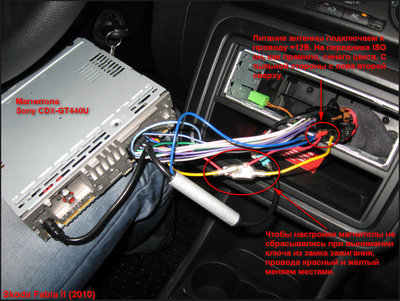

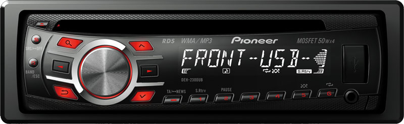

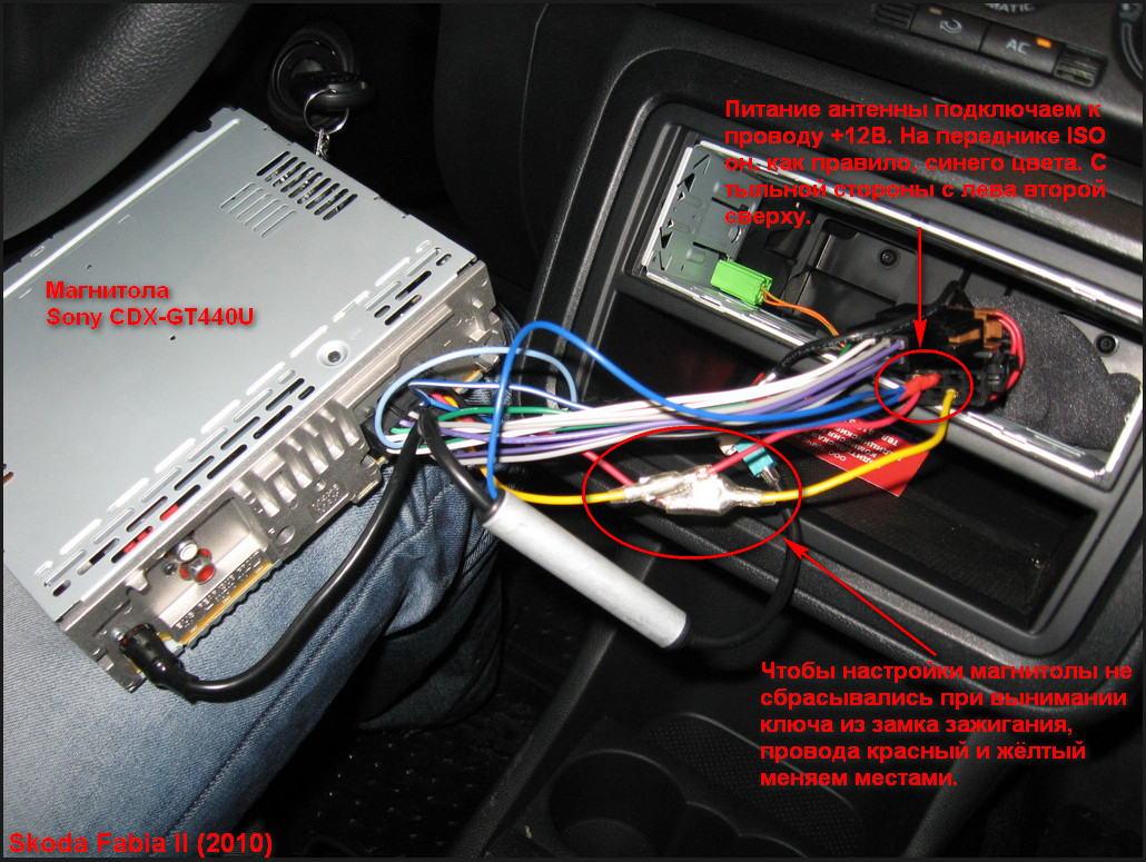

вот что нашел на просторах))) Магнитолку хочу такую! я не профессионал, мне ее будет достаточно!)
установка магнитолы своими силами + фото
pioneer_deh_2300ub.jpg [ 41.55 КБ | Просмотров: 4894 ]
Fabia_Music.jpg [ 314.38 КБ | Просмотров: 4894 ]
