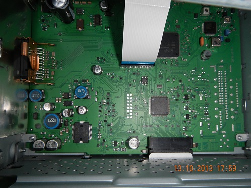

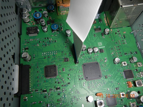

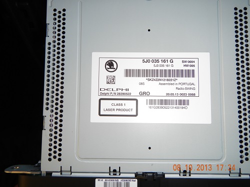

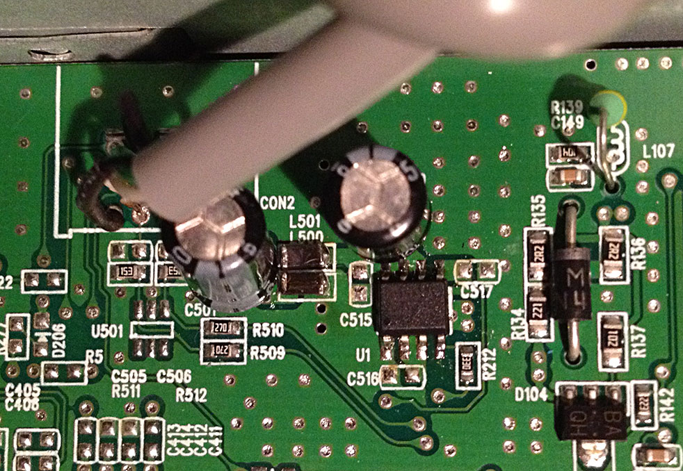

Имя: Dnzol
Привет всем. Как понять какая модель свинга стоит у меня?:( Фотки прилагаются. Только на вашем форуме нашел информацию по добавлению юсб. Прошу помогите мне разобраться, можно ли мне добавить юсб??? фотки платы так же прилагаются.
Доработка входа AUX и USB в RCD 30
DSCN04871.jpg [ 103.73 КБ | Просмотров: 6216 ]
DSCN04791.jpg [ 96.68 КБ | Просмотров: 6216 ]
DSCN04801.jpg [ 71.37 КБ | Просмотров: 6216 ]
DSCN04902.jpg [ 117.15 КБ | Просмотров: 6216 ]
Зарегистрирован: 24 ноя 2011, 22:58
Сообщения: 190
Изображения: 2
Откуда: Нижнекамск
Благодарил (а): 68 раз.
Поблагодарили: 97 раз.
dnzol
Здесь нет возможности сделать USB, так как на плате все детали распаяны.

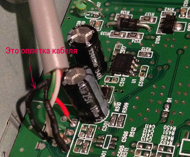

Паяльник в руках давно уже, очень давно. А смд такого размера впервые. Столь тонкие дорожки ...
Паяльником советским на 40 Вт с выпадающим жалом Доработка входа AUX и USB в RCD 30 Но я это сделал и даже без пинцета. Доработка входа AUX и USB в RCD 30
Такое повторять этим паяльником не буду, закажу как у DiHalt`а, с easyelectronics.ru Доработка входа AUX и USB в RCD 30
Ro....maN Кстати, ты первый кто это заметил ! А Экран на проводе не фига не лужёная медь а хрень какая то, её кислота паяльная еле взяла! На AUX экран провода сильно зачищал что бы подпаять его к плате защиты проца

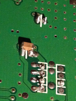

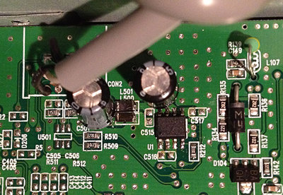

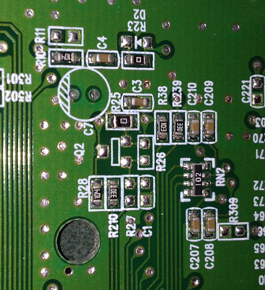

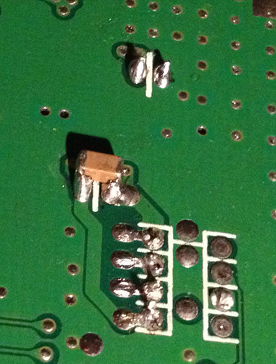

Всем привет!
Есть проблема с USB. Использовал RT9711A, два электролита 100мкФ на 25В, два фильтра из питания USB со старой материнки, керамический 1мкФ напаял с обратной стороны платы на один из электролитов. AUX не паял. Все работает, но только один раз. После выключения и включения магнитола переводится в режим USB, но довольно быстро возвращается на радио. Если флешку выдернуть, она дольше думает в режиме USB и в конце справедливо пишет NO USB. Лечится отключением питания, но опять только на один раз. В чем может быть дело? Фильтры пробовал менять на перемыки, результат тот же. Фото прилагаю.
Вот и видео есть: http://youtu.be/tPfz3QKr_rY
IMG_1833_edit.jpg [ 55.3 КБ | Просмотров: 6652 ]
IMG_1831_edit.jpg [ 105.68 КБ | Просмотров: 6652 ]
IMG_1829_edit.jpg [ 217.82 КБ | Просмотров: 6652 ]
IMG_1825_edit.jpg [ 110.96 КБ | Просмотров: 6652 ]
Зарегистрирован: 09 ноя 2011, 08:15
Сообщения: 219
Поблагодарили: 32 раз.
d.romantsov писал(а):
Всем привет!
Керамика, та которая с низу, на корпус не коротит?
