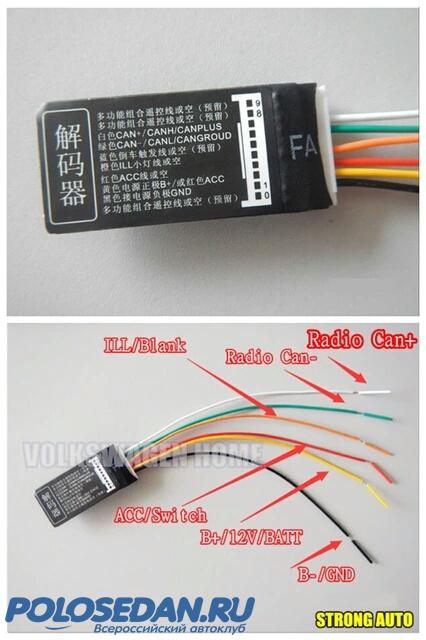

good62 писал(а):
судя по описанию все верно, тут два варианта, либо CAN эмулятор неисправен, либо не правильно подключил к колодке
Ну если магнитола работает со включеным зажиганием и реагирует на ключ, то наверное же рабочий эмуль??) а провода по цветам не помнишь как подключал??? Может где-то что-то я не туда подключил..
к сожалению сейчас не помню, но в этой теме постами выше эта информация есть, впрочем как и схема подключения различных эмуляторов
Та перечитал тут уже все, раз сто) а какой у тебя с виду эмулятор?
думаю, что напутали с подключением.
на 20 странице читайте мой пост, там есть и фото
У меня не такой, просто плата в чёрной обмотке и наклейка с распиновкой, ну дело в том что провода не совпадают с надписями... Я ставил их так как написано на наклейке, но результат вообще был нулевой...вообщем, даже и не знаю что делать, уже... Новый наверное покупать) ну ещё попробую провода менять, может свершится чудо)
и фото бы желательно Вашего девайса.
в этой теме есть описание подобных, они в виде переходника уже с проводкой и колодками.
Со слов китайцев с али, более свежие магнитолы RCN -210 , требуют свой эмуль, вроде того, что у меня на фото. Но инфа не проверена
Только вот у меня распиновка нарисована вообще по другому, но провода выходят так же...
Кинь ссылку на али, своего эмулятора.
