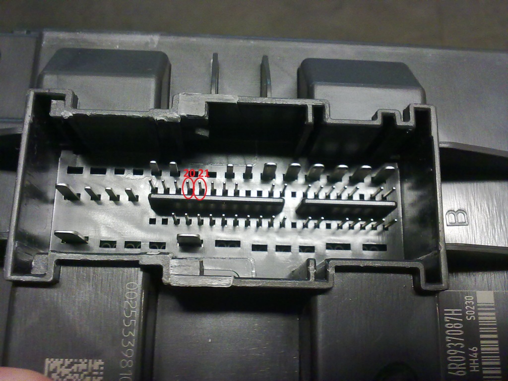

В общем случилось страшное. Установил 310-ю через переходник, начал подключать кан-шину. Воткнул 2 пина куда надо, собрал. Включаю: магнитола работает, а вот что не работает: подвсетка приборки, дворники, задние стопы, центральный замок(двери не запираются ни с сигналки ни с ключа), обогрев заднего, поворотники(аварийка). Может еще что. Несколько раз все перепроверил, вроде все везде хорошо. Я попал?

iforecstasy
вопросы:
1. Откуда брали can?
2. Менять местами провода пробовали?
3. Предохранители смотрели? (хотя это вряд ли причина)

Имя: Вовик
iforecstasy, это больше похоже на неправильно подключенный разъем блока ВСМ, переткни разъемы, в лучшем случае все заработает, в худшем сними блок и посмотри не заломил ли ты выводы разъема ВСМ.

Wowik[c@$peR]
У меня было нечто подобное, по глупости и лени взял кан с приборки, а там после все шалить начало и замки сами закрывались открывались и прочие радости, переключил все как положено из блока, все сразу стало на свои места

Кан тянул от квадлока к белой колодке проводов, которая втыкается в ВСМ(4 и 5 посадочные места, т.к. 20 и 21 не нашел, на другой стороне нумерация начинается с 50+). Провода менять не пробовал, но после случившегося полностью их высунул и собрал все. Не заработало. Предохранители не смотрел, не могли же все разом сгореть, т.к. много чего не работает.

штырьки в ВСМ легко заламываются (гнутся), проверьте.

если все-таки штырьки - это замена блока? Не думаю, что штырьки не сломаются при попытке разогнуть

Имя: Вовик
iforecstasy, ну это смотря как загнул. Снимай блок и смотри что там и как, заодно и номер блока подскажешь. Если блок, то попадос от 2000 до 5000.
А КАН то правильно воткнул?

iforecstasy
Без кана майфун работать будет, только не будет подсветки и ещё некоторых примочек
Да, кан правильно, именно сюда. Завтра все станет известно. Не удобно там так подлезать, конечно, видимо все-таки погнул.

перепрошили блок и все заработало, официалы денег не взяли. Так что ничего я не погунул, но вопрос все равно остается открытым. Как бы в следующей попытке не получилось то же самое
