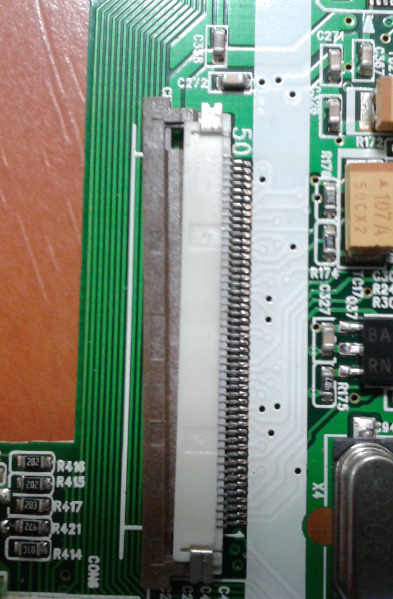

bayan Я это сделал, получилось с первого раза, спасибо всем за помощь.
Информация: для снятия сд привода у шлейфа есть фиксатор, каторый выдвигается по всей длине. Пишу потаму что в теме не кто про это не говорил, хорошо на старой магнетоле заметил.
Комментарий к файлу: Разъем шлейфа, фиксатор коричневая планка по всей длине
Доработка входа AUX и USB в RCD 30
2014-02-01 16.22.53.png [ 453.05 КБ | Просмотров: 6204 ]
