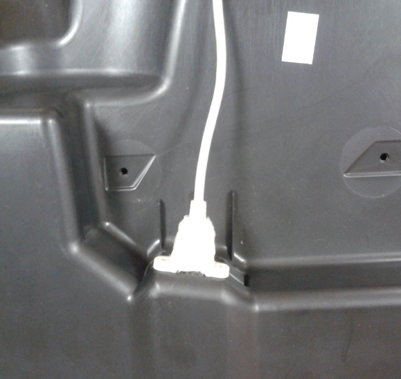

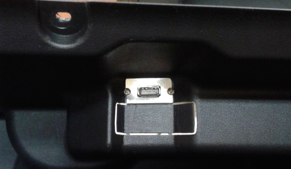

На фото плата не наша, так чисто для наглядности, но принцип тот же.
Разьем вывел как у Ильи(Riv_2000).
Комментарий к файлу: Мет. планку отпилякал от той же планки и на 2 болтика к разъему. Держится хорошо.
Доработка входа AUX и USB в RCD 30
2014-02-01 16.23.51.png [ 296.35 КБ | Просмотров: 5973 ]
Комментарий к файлу: Хвост мама врезал в корпус от планки из компа и залил баксидкой.

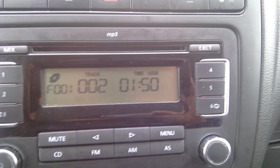

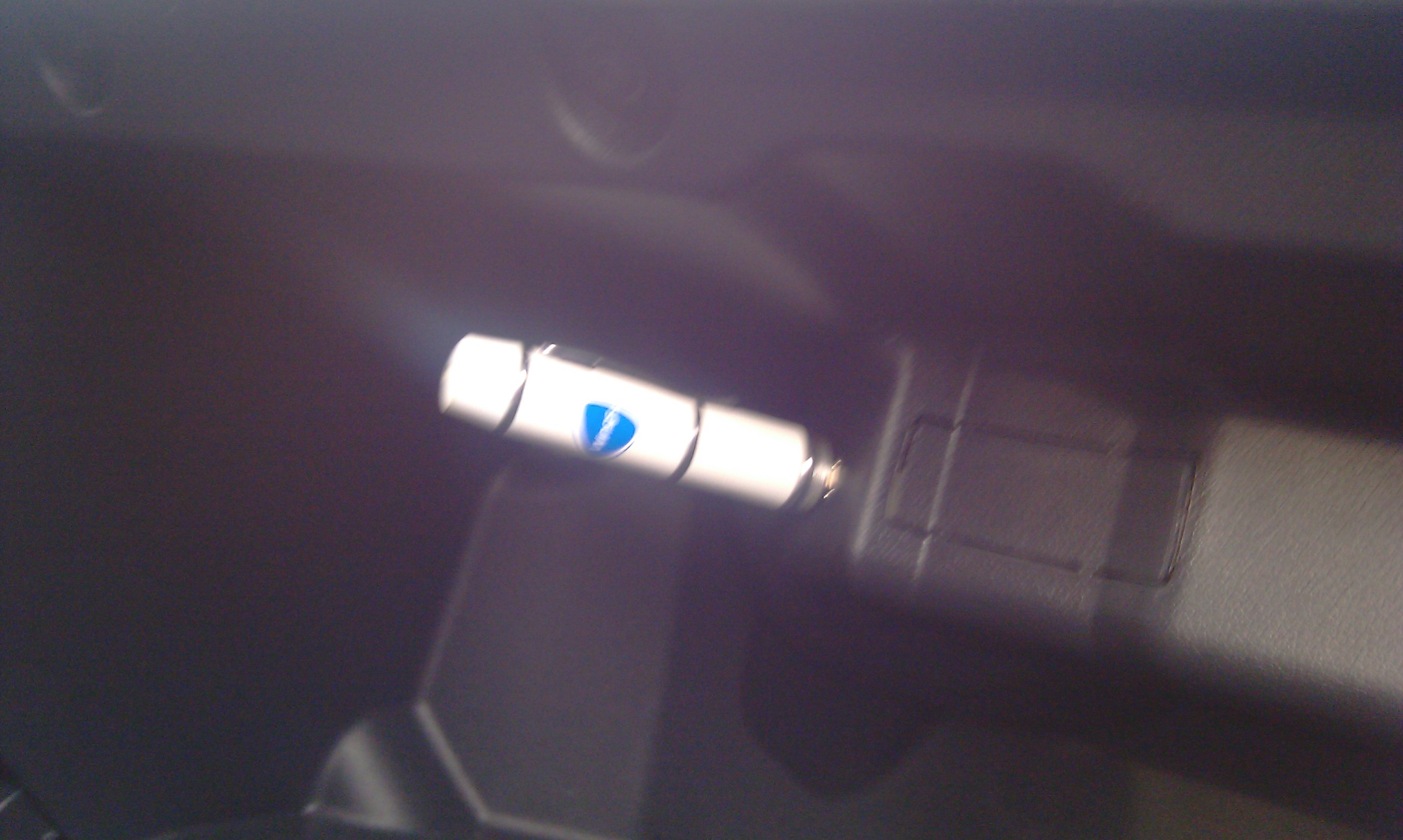

вот и я обзавелся USB разъёмом в полике, кто в ижевске живет могу поспособствовать в данном девайсе!!

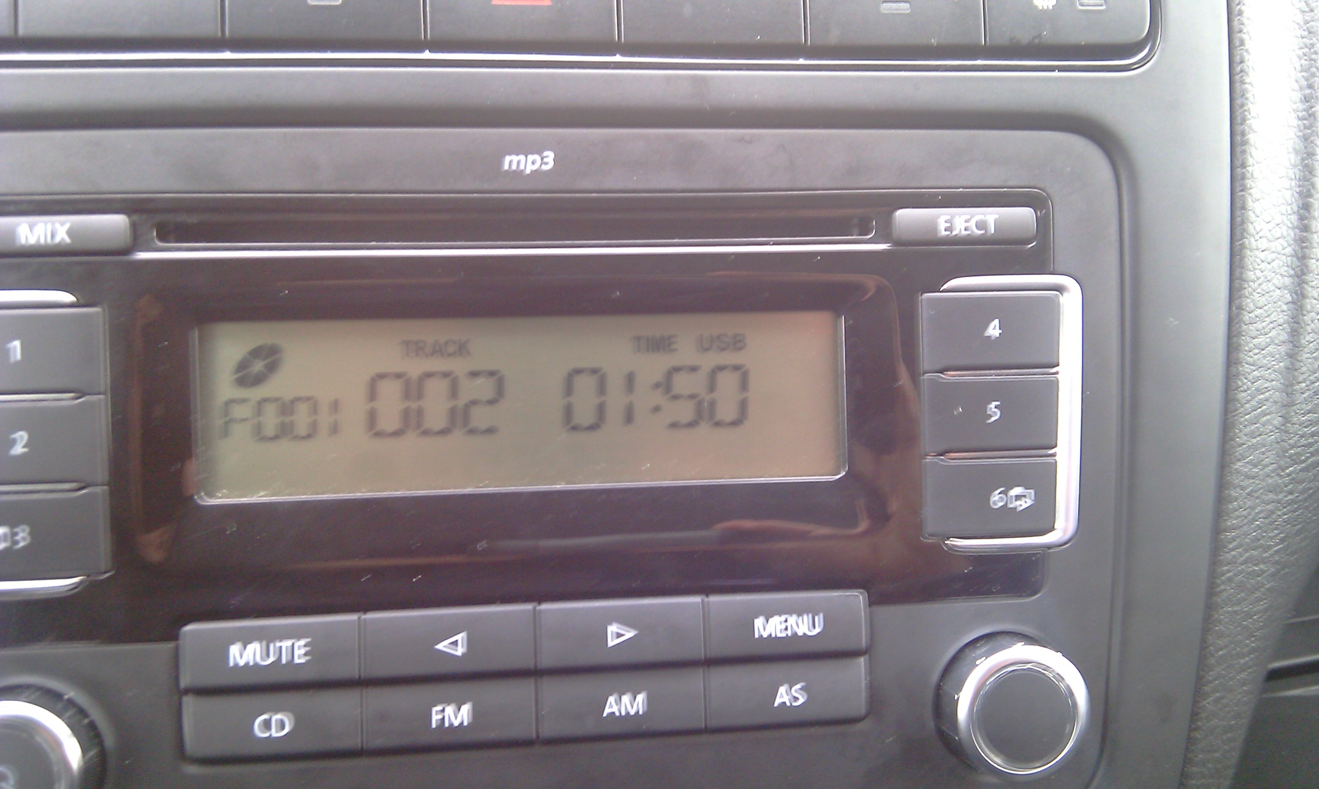

как то так
