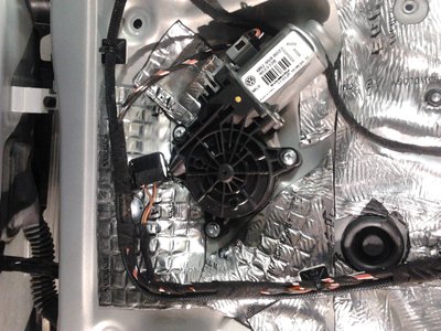

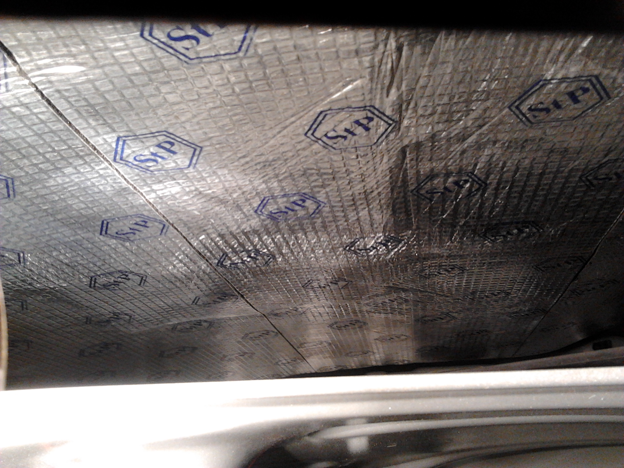

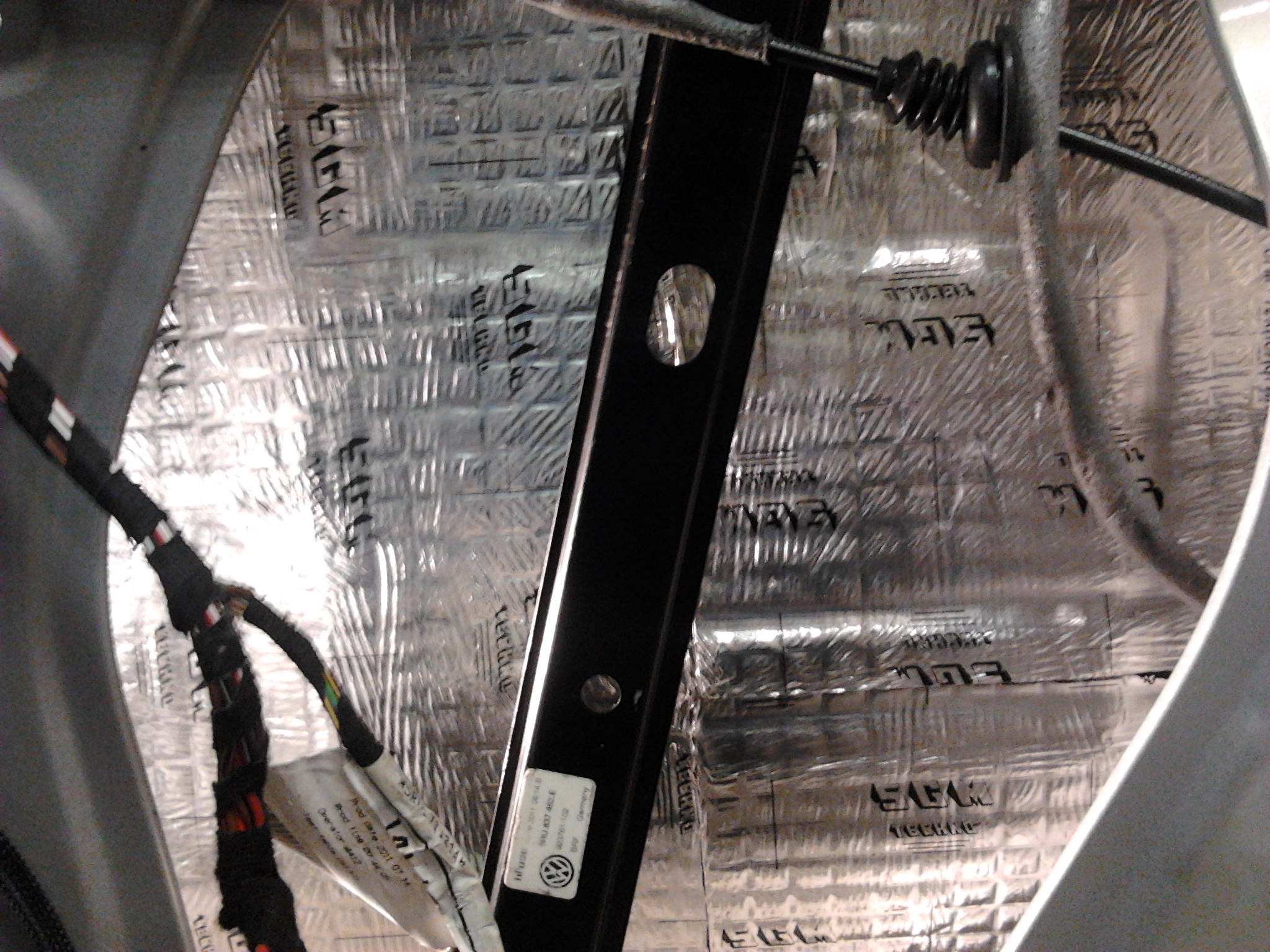

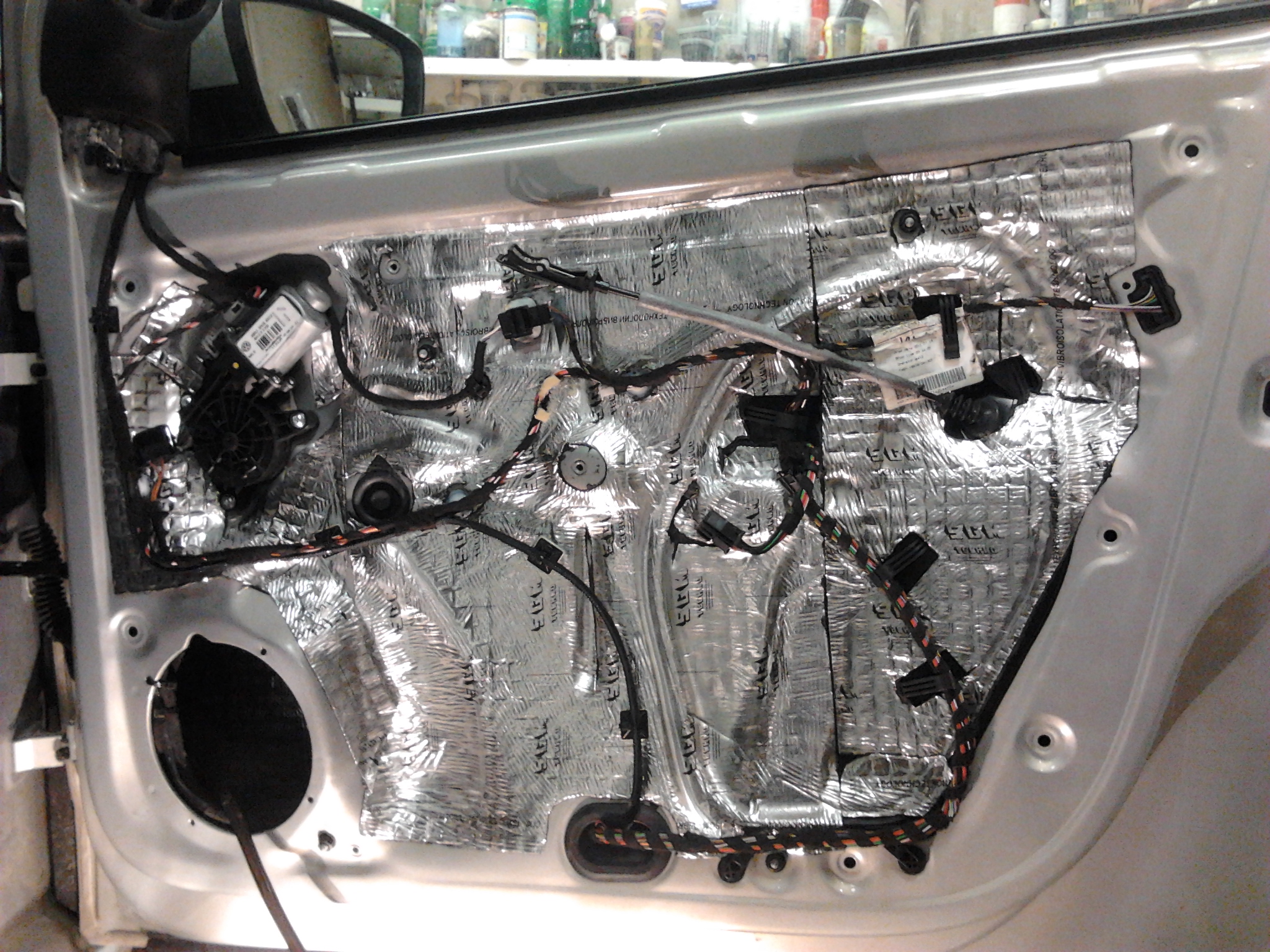

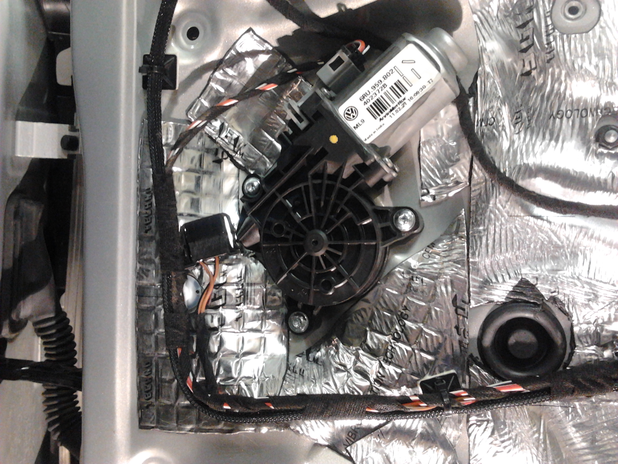

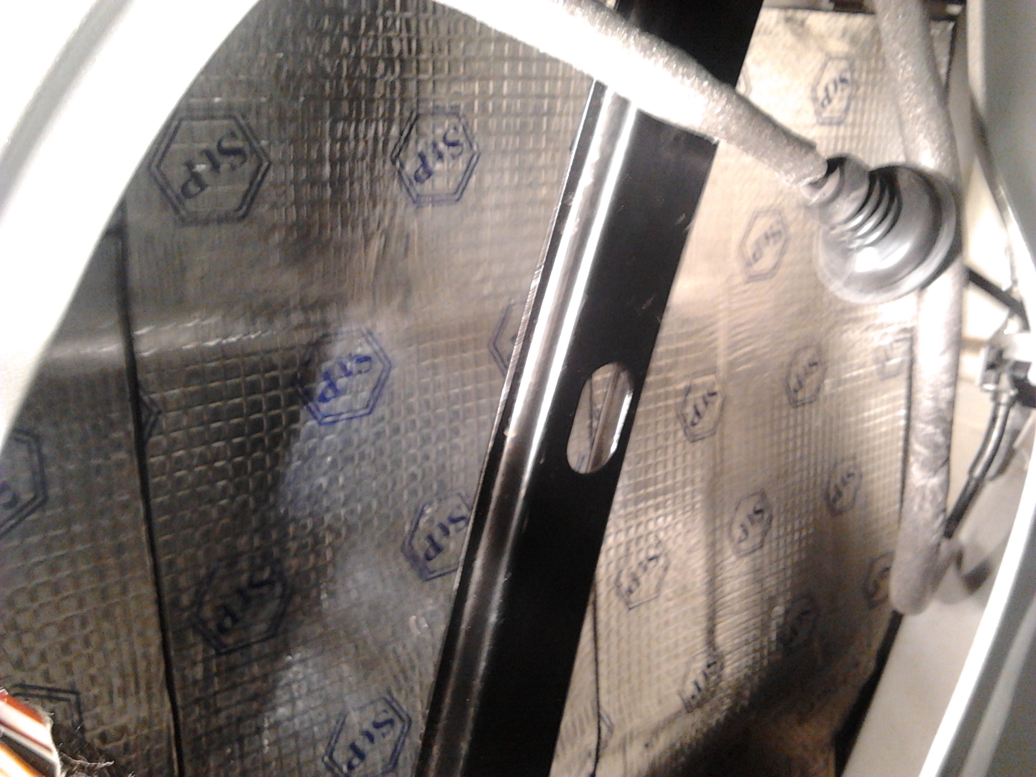

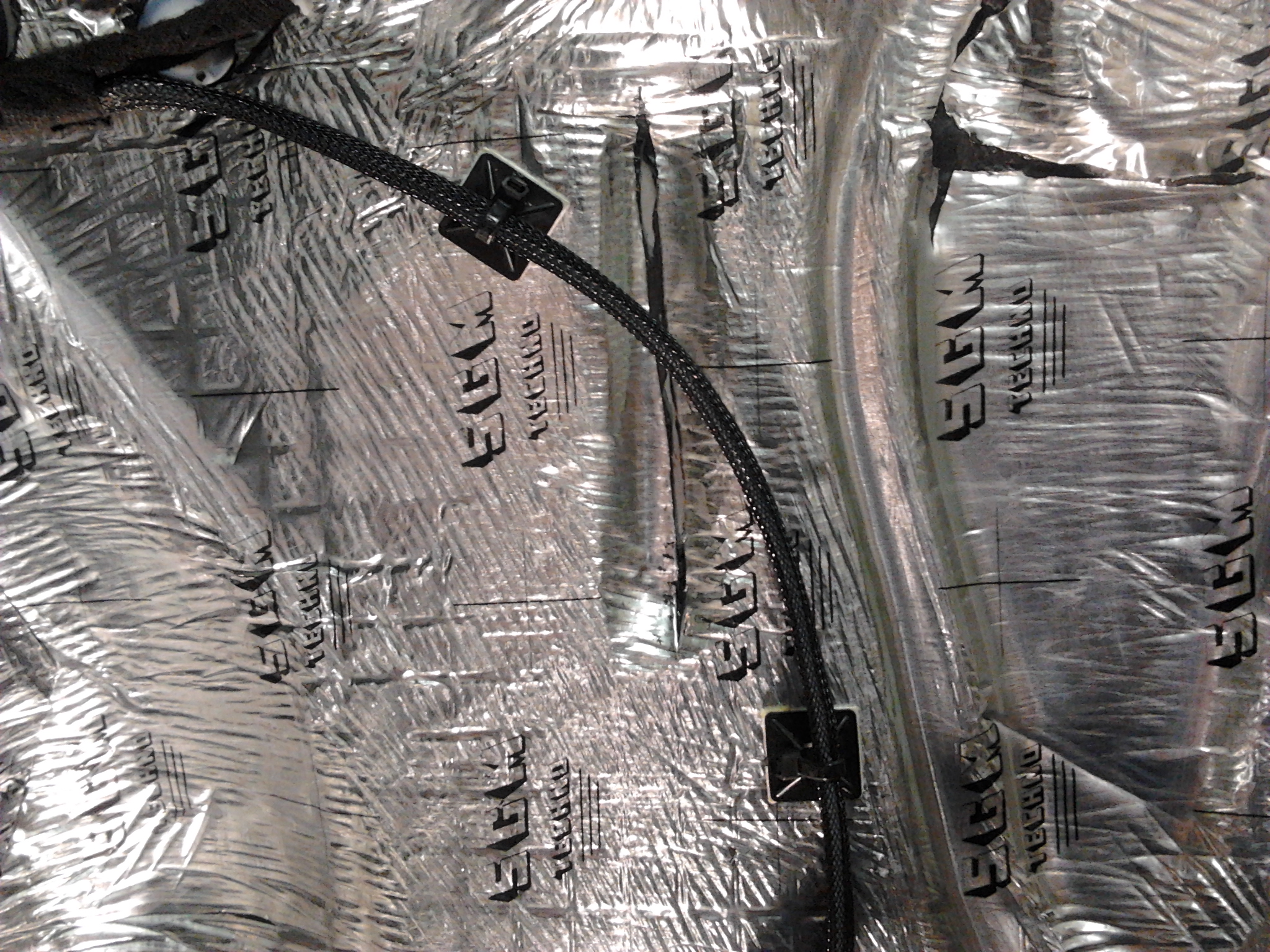

закончил с шумкой пассажирской двери, получился реальный железобетон.
На бомбу я еще слоек SGM M3 кинул и шкурку двери М2 еще закатал.
Автозвук в ПОЛИКЕ. Начало проекта
2012-03-30 20.47.07.jpg [ 1.35 МБ | Просмотров: 7370 ]
Комментарий к файлу: крепление проводки там где на закреплено

2012-03-30 20.46.54.jpg [ 1.76 МБ | Просмотров: 7370 ]
Комментарий к файлу: шкурка двери сгм м2

Комментарий к файлу: сгм м3 поверх бомбы

MAX777, капитально :good:
это точно. просто сплен губит звук, но это пол беды я случайно разобрал на пассате дверь после года не представляеш скока воды под этим спленом было

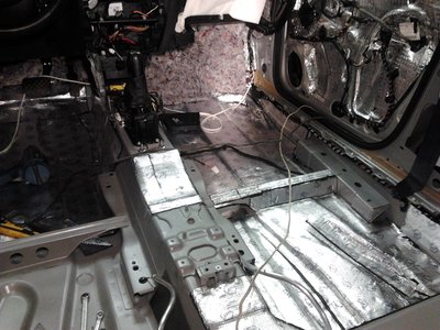

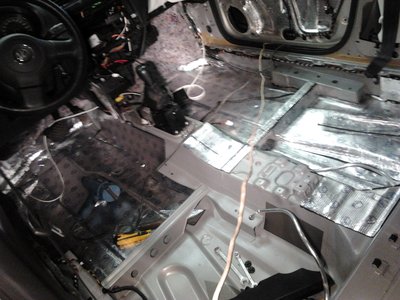

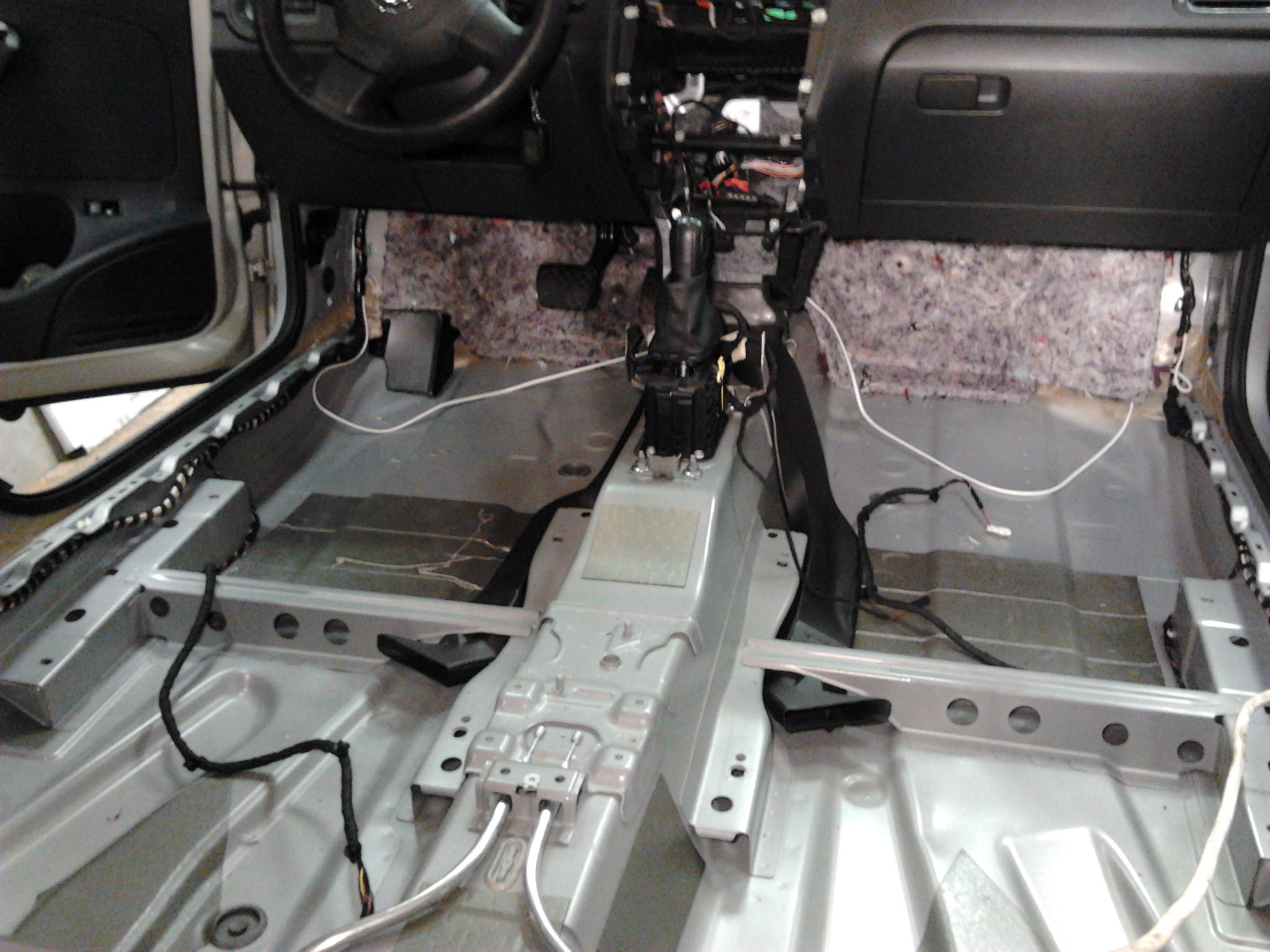

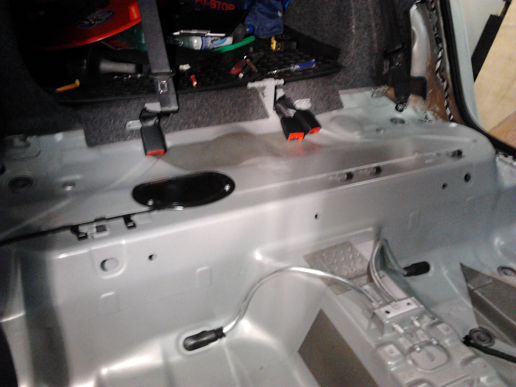

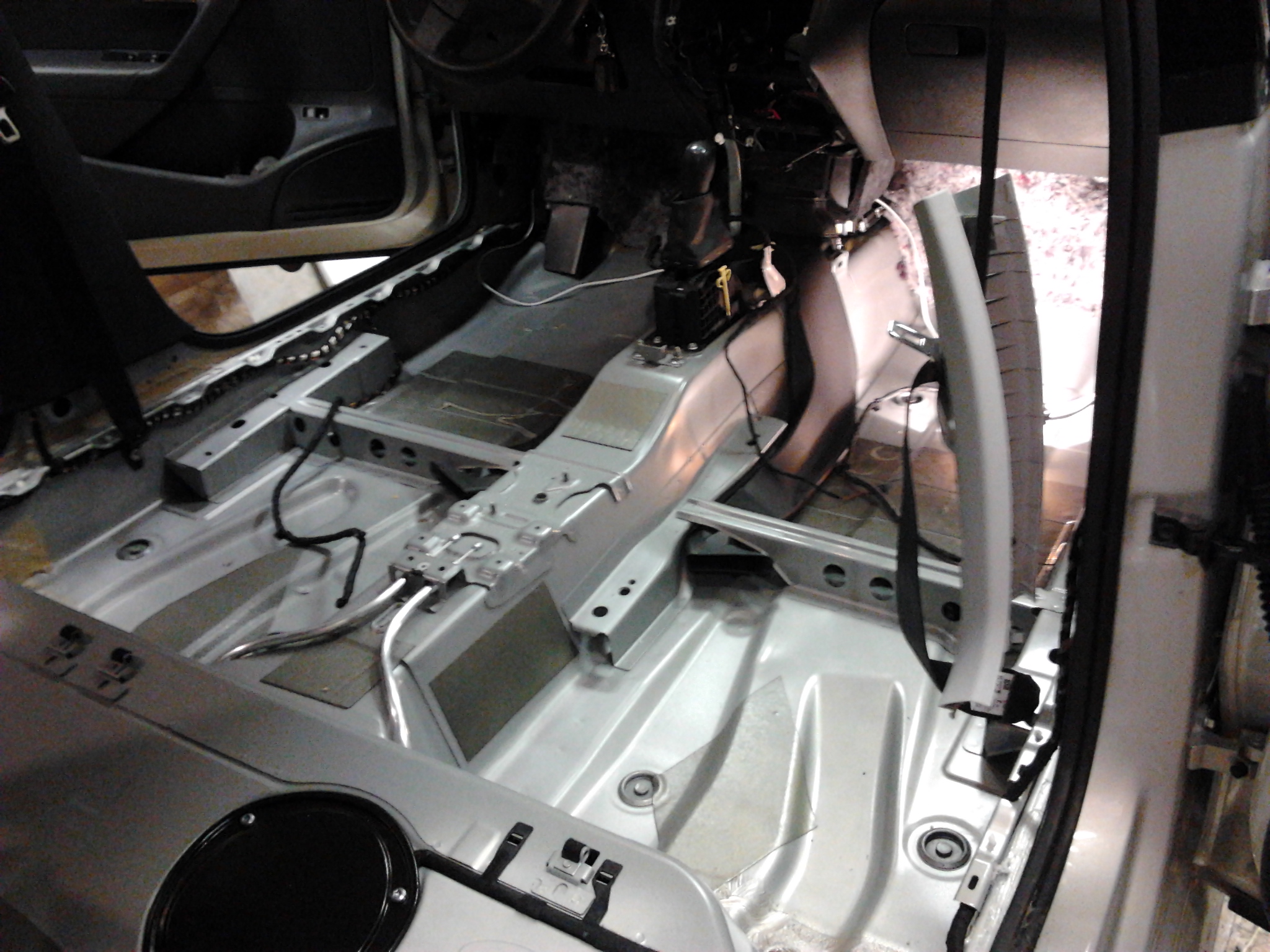

первого апреля разобрал салон для капсульной шумоизоляции
вот что получилось

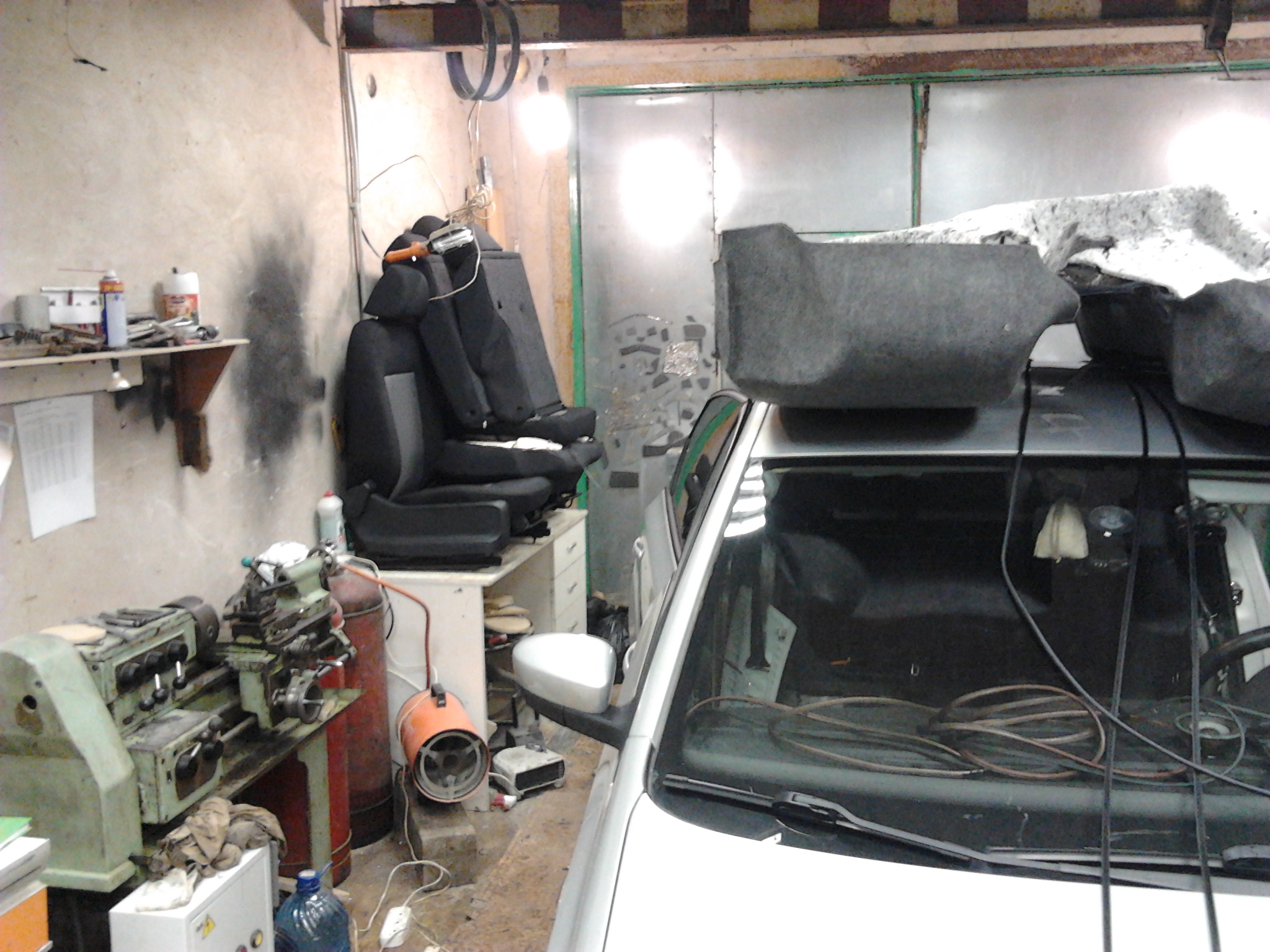

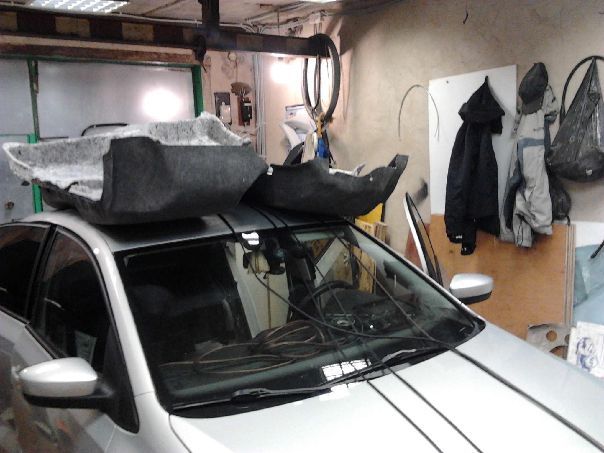

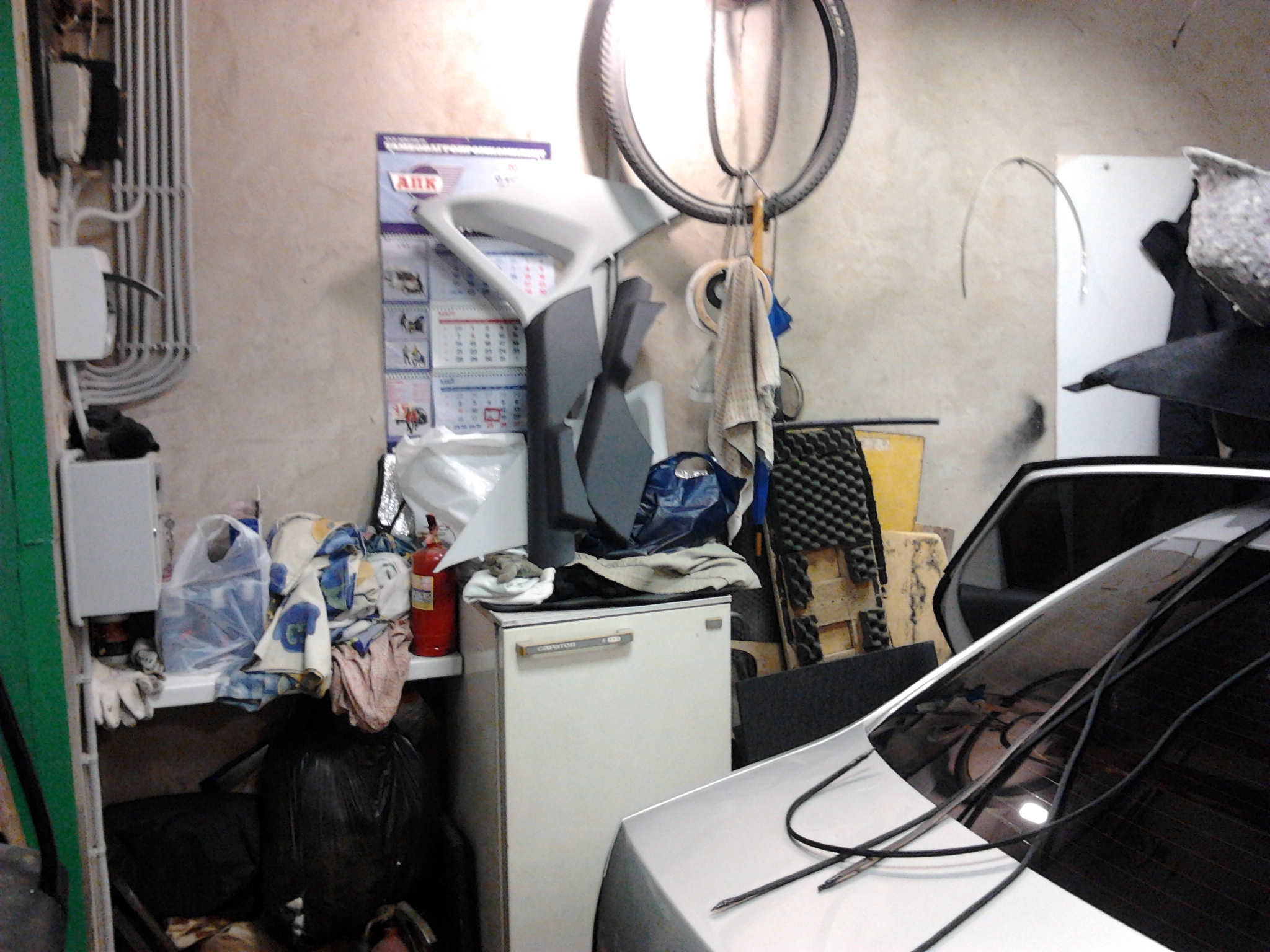

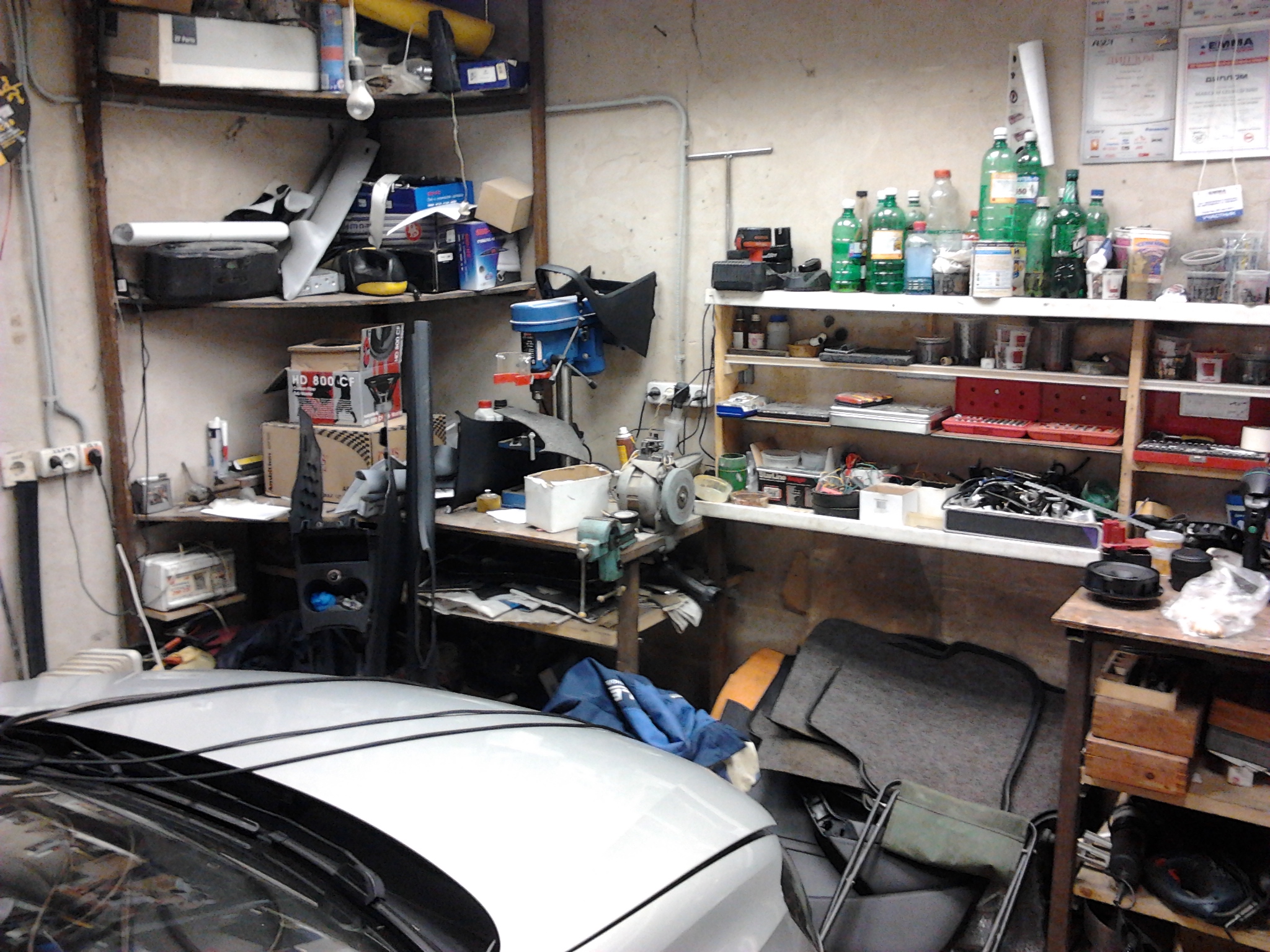

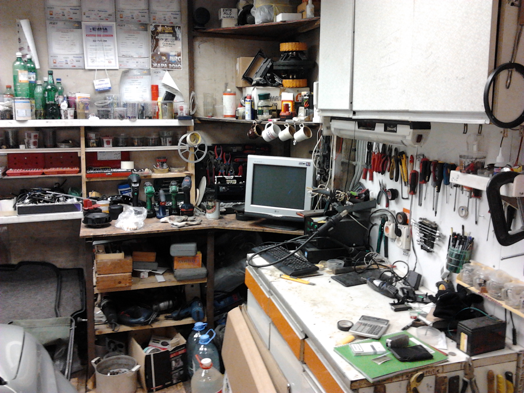

и вот такой бардак в гараже, просто места очень мало. Но что делать имеем то что имеем.

Ну, не чё себе мало, мало видимо не видели.... :grin:
Сообщения: 546
Откуда: г.Тамбов
Благодарил (а): 317 раз.
Поблагодарили: 154 раз.
Это не бардак , а "творческий порядок" ;) Для гаража места помоему даже ооочень "гут" :полочки , на которых уже нет места ,столы , даже кажется токарный станок стоит . МОЛОДЕЦ ! Продолжай , мы за тобой наблюдаем :-( og_luzhok
да так маленький школьный токарный станочек. Но очень нужный и необходимый.
Вот фрезерного вертикального не хватает.
Случайно ни у кого не валяется вместо метелолома.

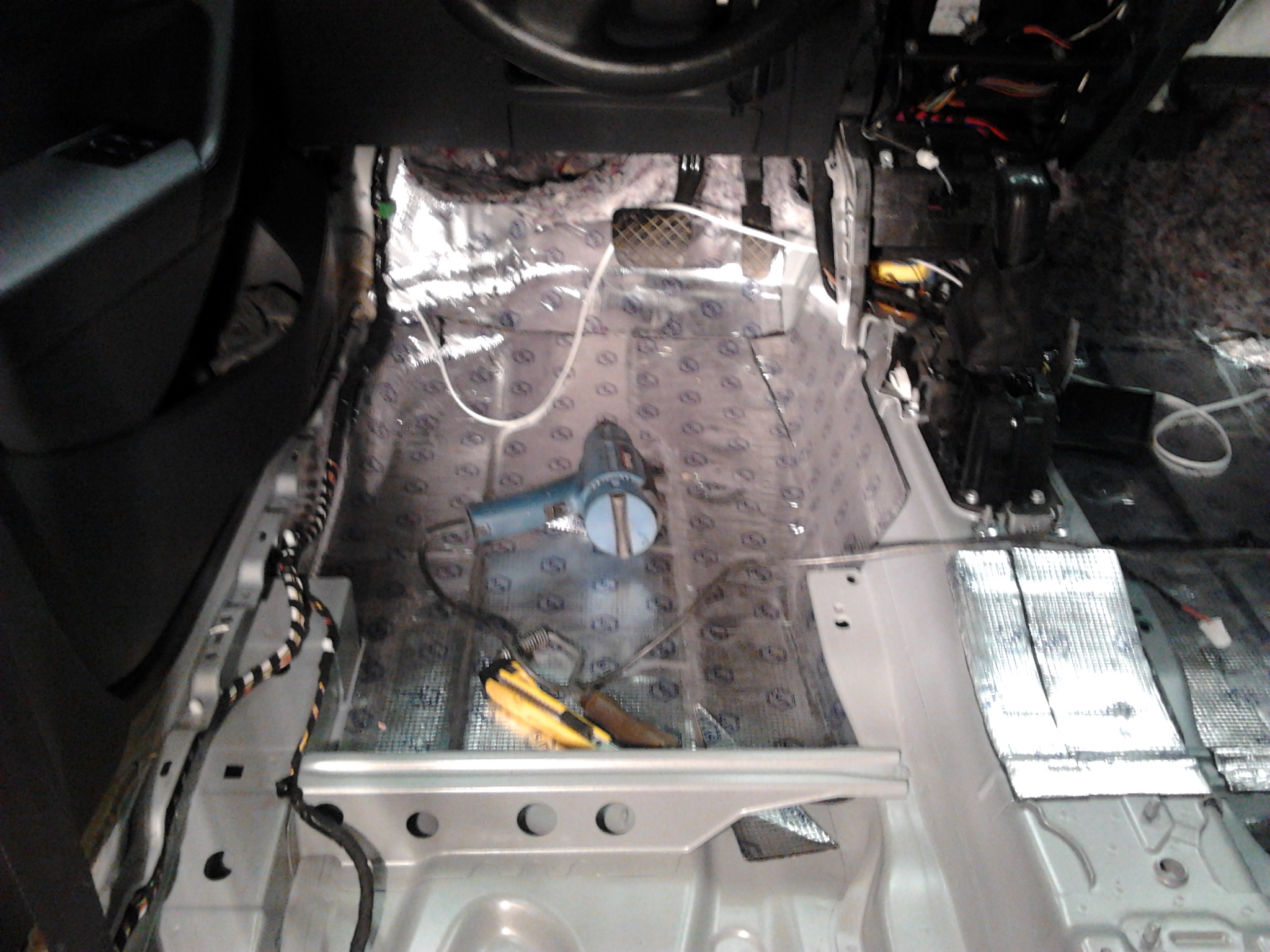

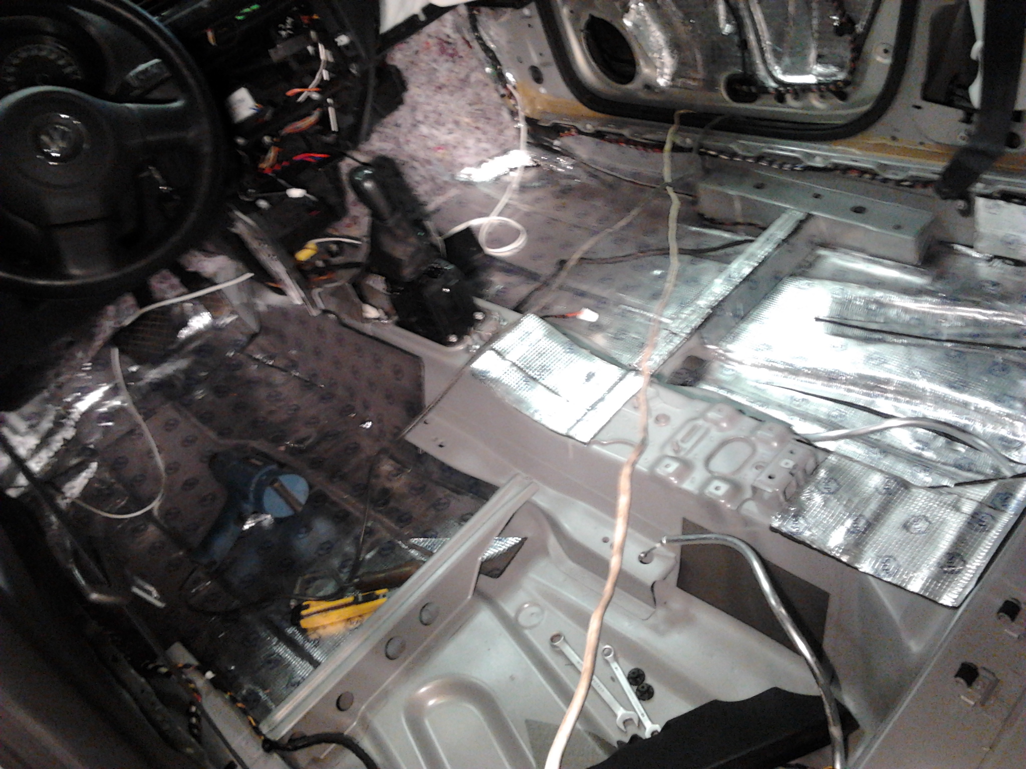

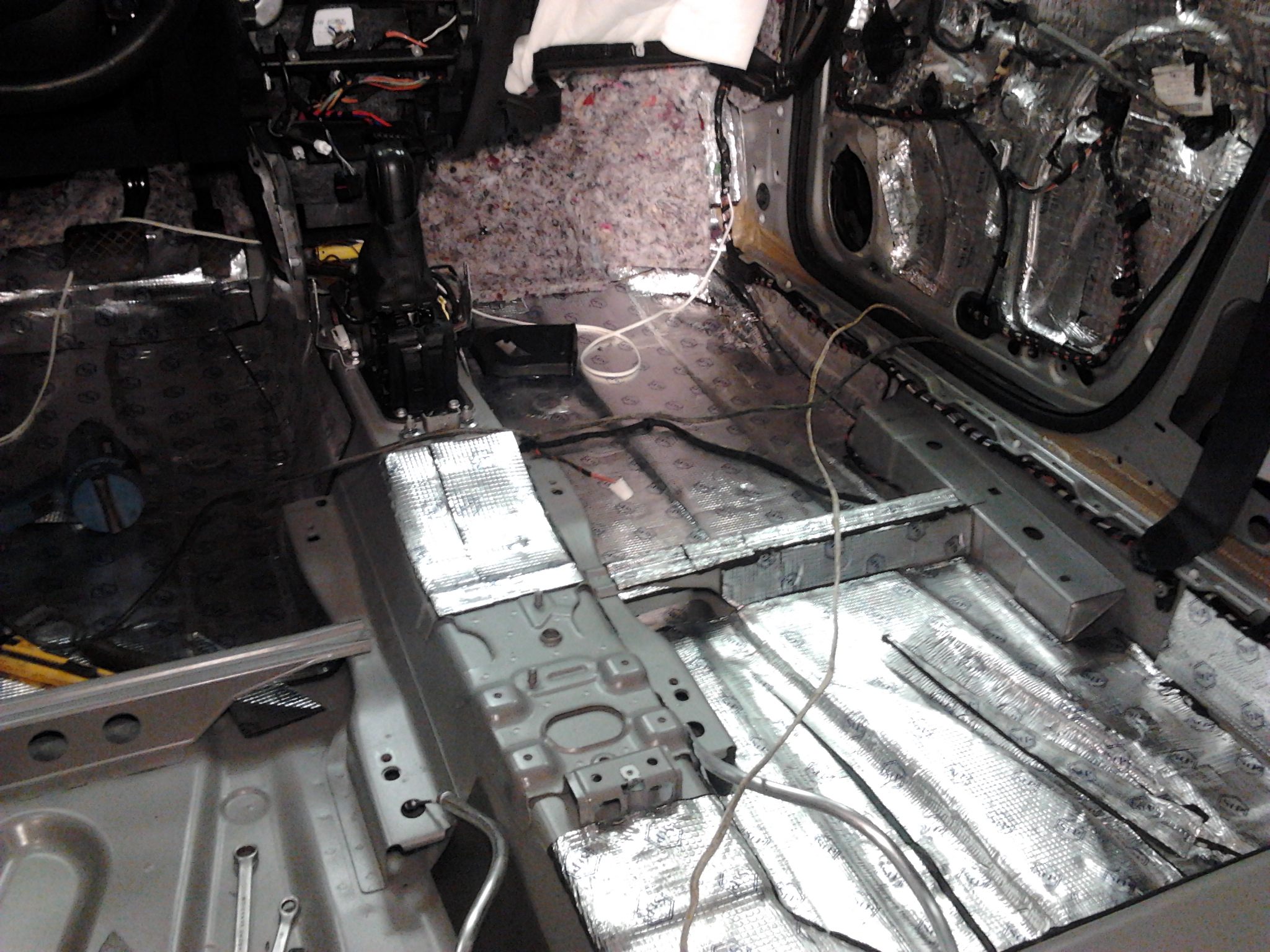

В очередной раз наскоком вечерком удалось продуктивно поработать.

По поводу проклейки моторного щита есть небольшой геморой даже со снятой торпедой.
Поясню: климатическая установка прикручена сверху того паласа если его так можно назвать который под торпедой. То варианта два, первый обрезать все это к чертовой матери и второй попытаться снять весь климат и проклеить но это сложно. Поэтому я сделал следующее проклеил там куда дотянуться смог.
