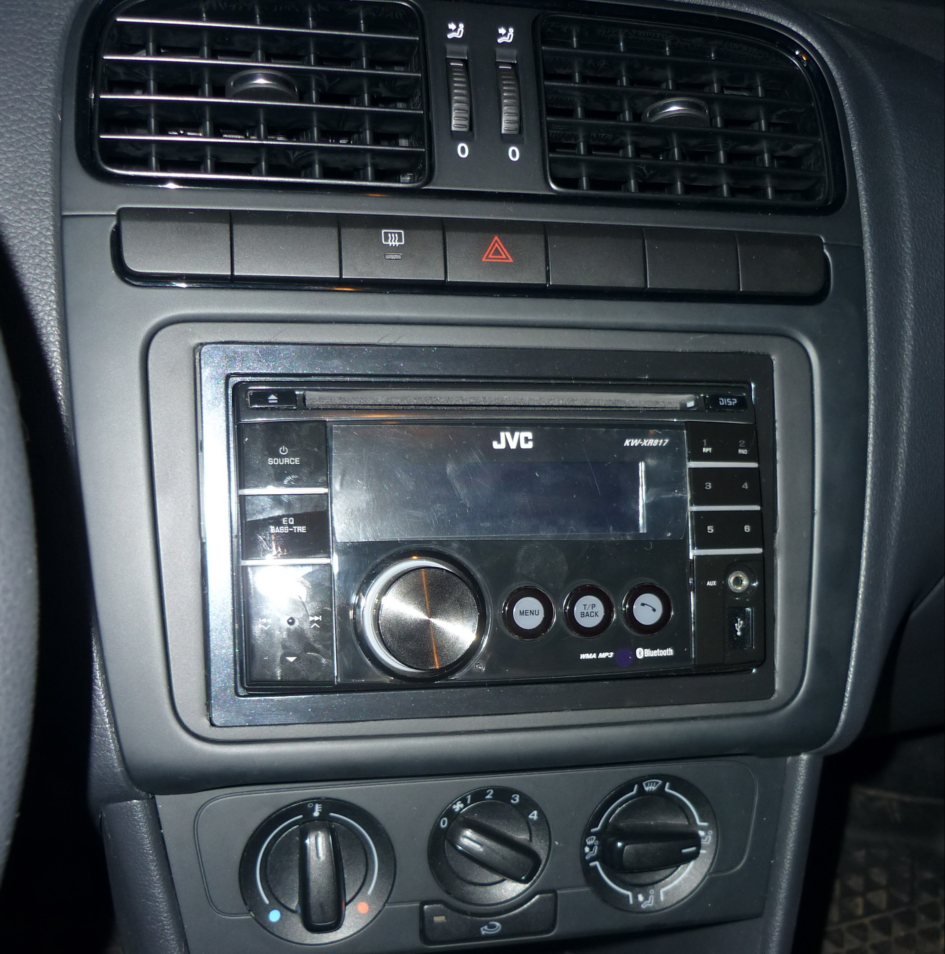

DNK писал(а):
Поставил себе JVC KW-XR817, ставил сам, и возникла такая проблема, не сохраняются настройки, ни цвета, ни откл. демо-режима, ни часов, сохраненные радиостанции остаются, но при вкл. магнитолы не начинает играть последняя станция, а просто шипение на 87,5, так как будто первый раз включил, в чем может быть проблема, подскажите, кто знает, пожалуйста.
А фотку можно, как встала?

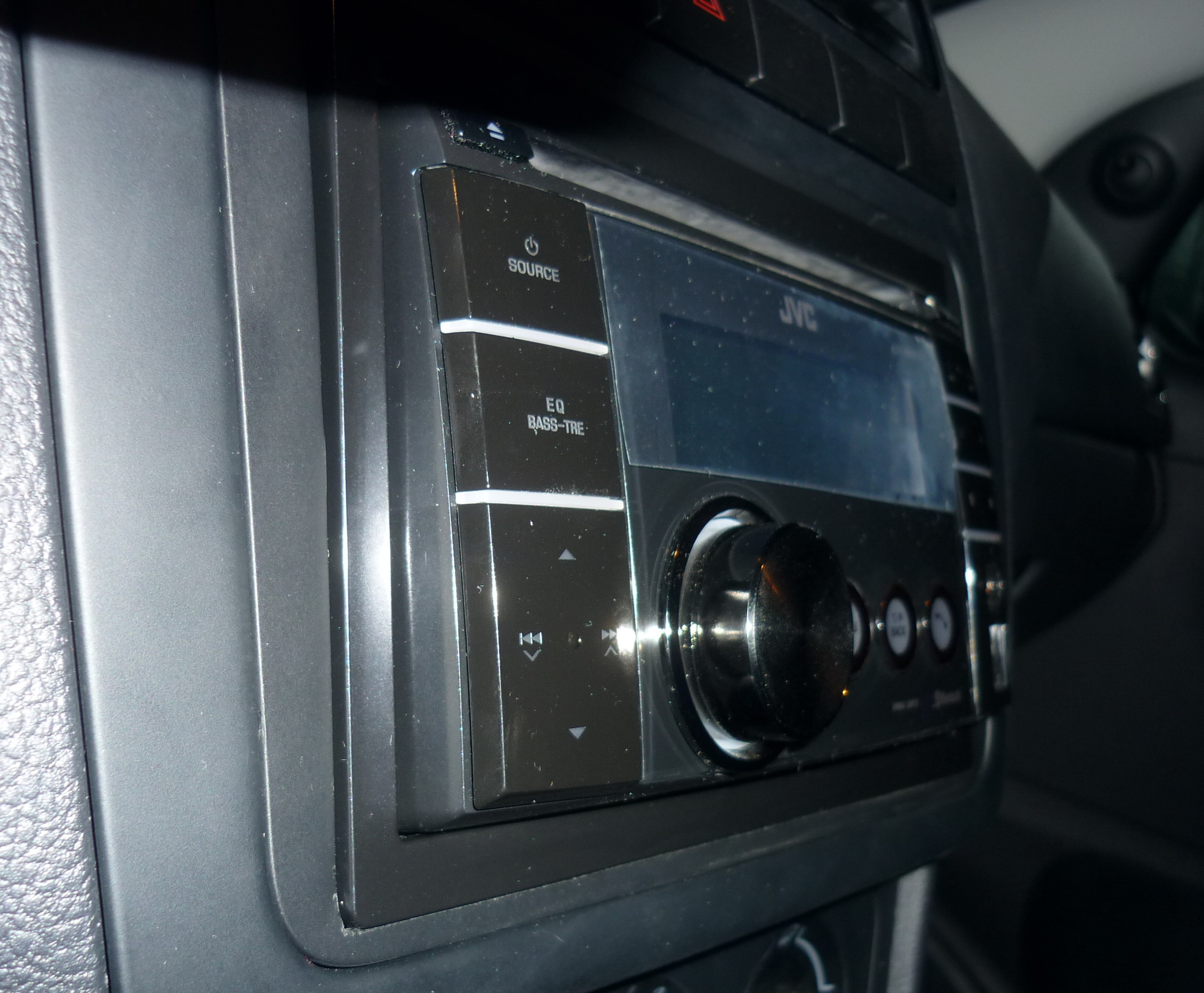

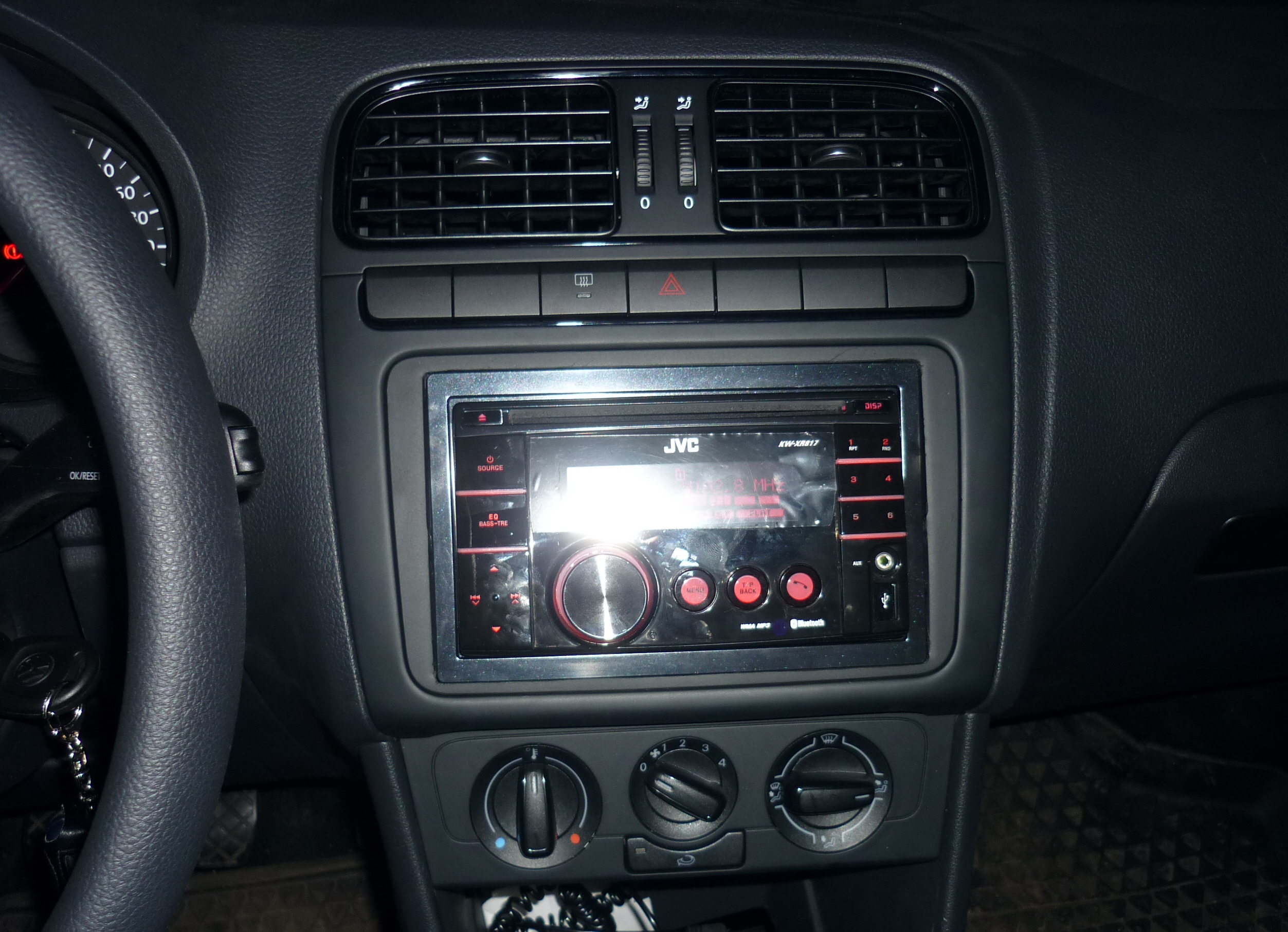

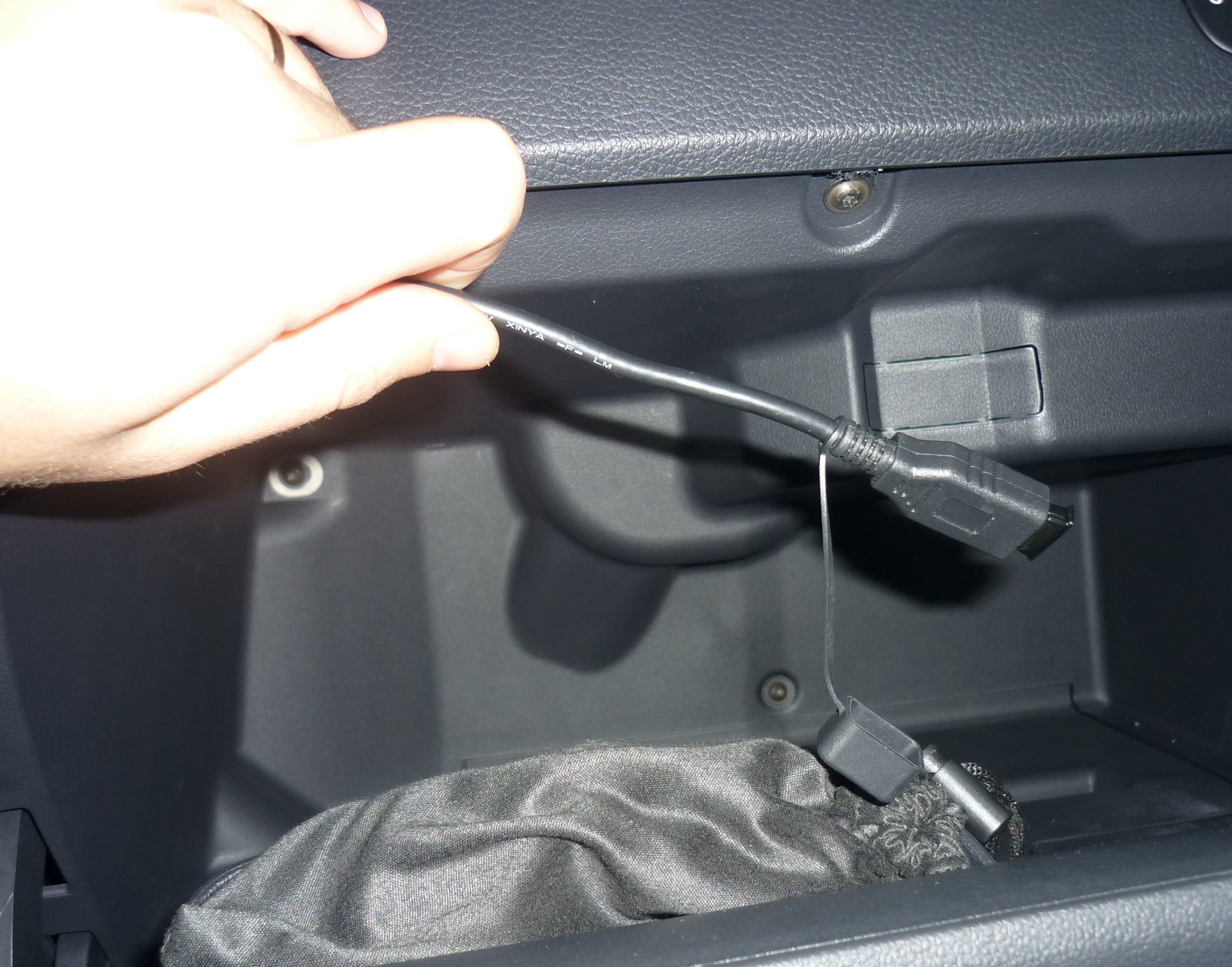

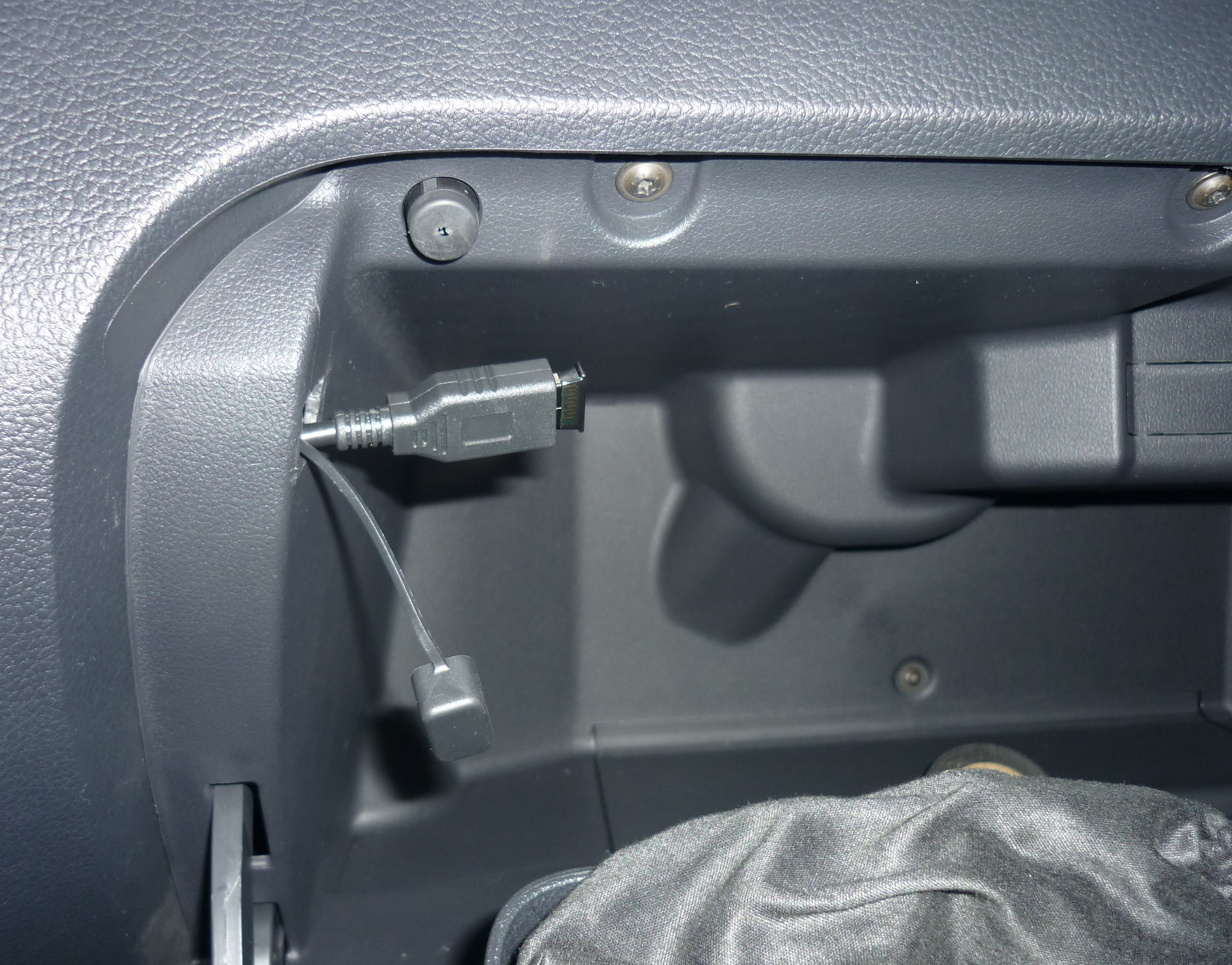

DNK писал(а):
Вечером постараюсь сфоткать и выложить.
Вчера не получилось выложить, выкладываю сегодня:
Нештатные 2DIN магнитолы обсуждаем
P1030951.jpg [ 797.75 КБ | Просмотров: 7231 ]
P1030953.jpg [ 733.69 КБ | Просмотров: 7231 ]
P1030955.jpg [ 855.12 КБ | Просмотров: 7231 ]
P1030960.JPG [ 911.91 КБ | Просмотров: 7231 ]
P1030962.JPG [ 1.62 МБ | Просмотров: 7231 ]
P1030966.jpg [ 1.11 МБ | Просмотров: 7231 ]
P1030967.jpg [ 882.03 КБ | Просмотров: 7231 ]

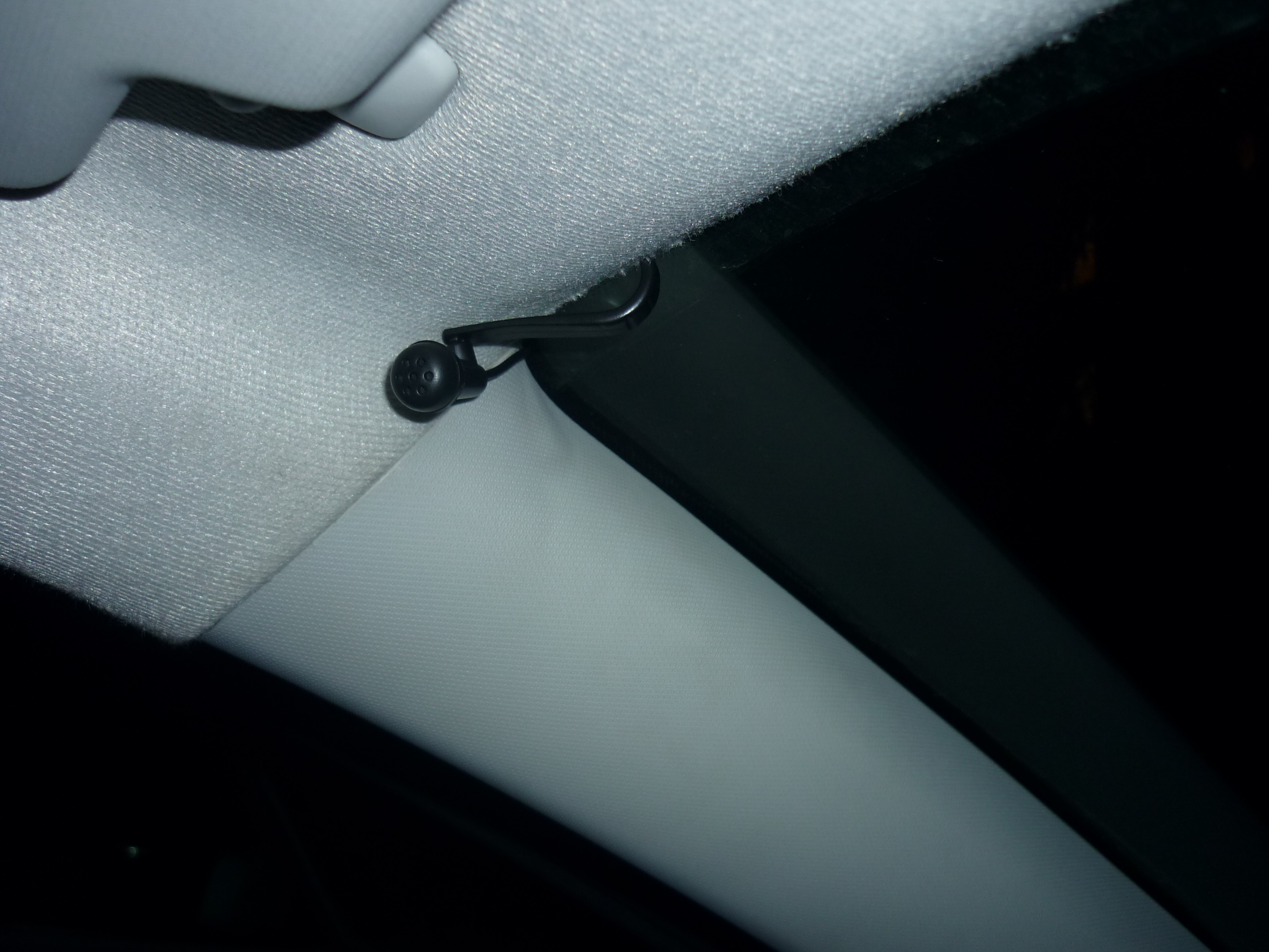

Нормуль встала!А как микрофон крепили?
Микрофон крепил к потолку, с помощью входящей в комплект клипсы, провод очень легко протаскивается за торпедо, где руль, а потом наверх, под белую накладку на стойке, ее снимать не надо, просто отодвигаете уплотнитель, прокладываете провод, а он сам проскакивает под накладку))

Извини, а рамку ты специальную под магнитолу заказывал или она просто и легко встала в штатное место, выкинув от туда штатку.
Зарегистрирован: 28 июн 2010, 16:45
Сообщения: 155
Откуда: Воронеж
Благодарил (а): 15 раз.
Поблагодарили: 27 раз.
Эту рамку я делал сам из штатной, путем резания/пиления и постоянного примеривания))

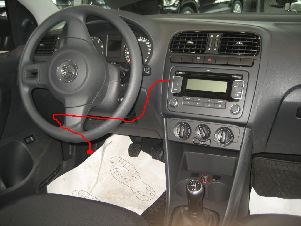

По подробней!Можно!Просто не много не понятно, через какое отверстие он туда легко проходит?

Dushman
Попробую объяснить, если нагнуться и посмотреть под руль, там будет отверстие, через него будет видно полость, куда вставляется магнитола, вот там и протягиваем провод, потом под рулем и дальше под торпедо и выбрасываем его в районе рычага открывания капота (на фото (взято с форума), я нарисовал, как приблизительно должен проходить провод).
Дальше открываем дверь и ведем провод наверх, м/у торпедо и кузовом (он там легко проходит), а затем под уплотнение и белую накладку к потолку.

Зарегистрирован: 05 окт 2010, 17:03
Сообщения: 120
Благодарил (а): 16 раз.
Спасибо большое!!!
