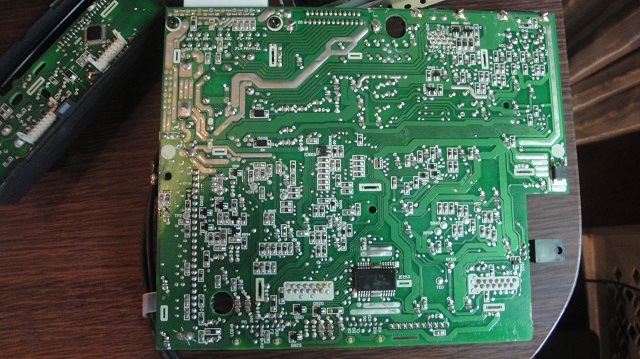

Всем привет, помогите кто чем может, собрался впаять аукс но не найду куда... посоветуйте где искать? Всем заранее спасибо!
Доработка входа AUX и USB в RCD 30
DSC09072.JPG [ 144.87 КБ | Просмотров: 6208 ]
DSC09073.JPG [ 144.06 КБ | Просмотров: 6208 ]

А что за зверь на фото?
Зарегистрирован: 10 май 2014, 14:48
Откуда: Бишкек
Имя: Паша
Знал бы, было бы проще... но к сожалению никакой инфы по этому устройству не нашел... на нем написано 86201sa010

Overdose писал(а):
штатный субаровский мафон
http://yahoo.aleado.ru/lot?auctionID=h185449143

Подскажите пожалуйста , имеем двужильный AUX шнур , куда на Доработка входа AUX и USB в RCD 30
плате впаять ?

DRON 33,
Так на фото показано! где поять.
Берите паяльник в правую руку и не забудьте включить его в розетку, а еще браслет на руку наденьте и к батарее пристегнитесь. :grin:

vady , оч смешно . Вопрос был в другом , имеем два провода в кабеле , ну так вот какой куда

DRON 33 писал(а):
имеем двужильный AUX шнур , куда на плате впаять ?
Какой вопрос - такой и ответ!
По существу:
В принципе разницы нет, проводки в ПВХ оболочке необходимо припаять к контактам на Вашем фото, если перепутаете то левый канал с Вашего айфона будет воспроизведен на правом канале мафона, если так принципиально можно поменять местами. А экран кидайте на общий минус!

Тогда ещё вопрос , а где лучше минус кинуть ? На корпус майфуна можно ?
Просто все впаял , AUX на майфуне заработал , а вот с кабелем засада...

Минус идет рядом, припаяйте к белым точкам слева от каналов L и R

Обычно красный проводочек - левый канал. Белый или зелёный - правый. В разъёме левый канал - крайний, правый - средний, общий - у основания.
