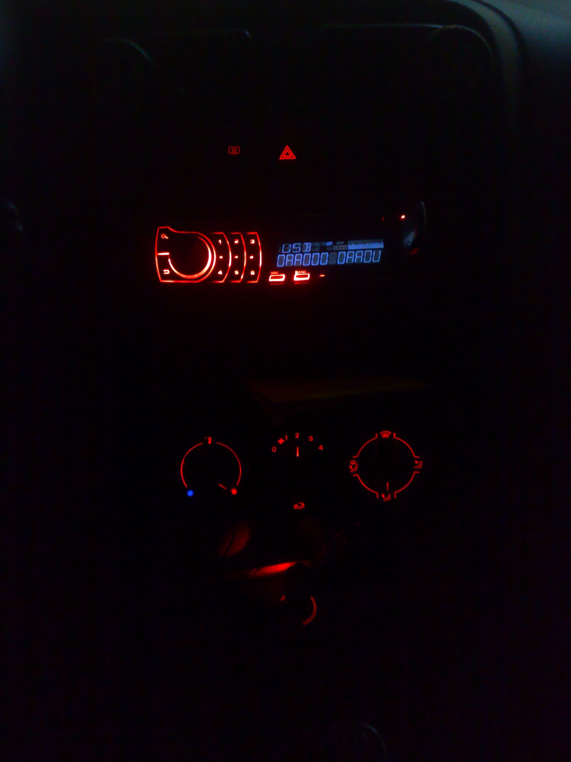

Тоже недавно поставил магнитолу, делов на 10 минут. Единственное что заставило попотеть, так это вставить железную рамку )
http://www.polosedan.ru/forum/download/file.php?id=11286&mode=view
Машина за эти деньги вообще СУПЕР! Всё в ней радует! И вид и форма, как едет, как подрывает )
