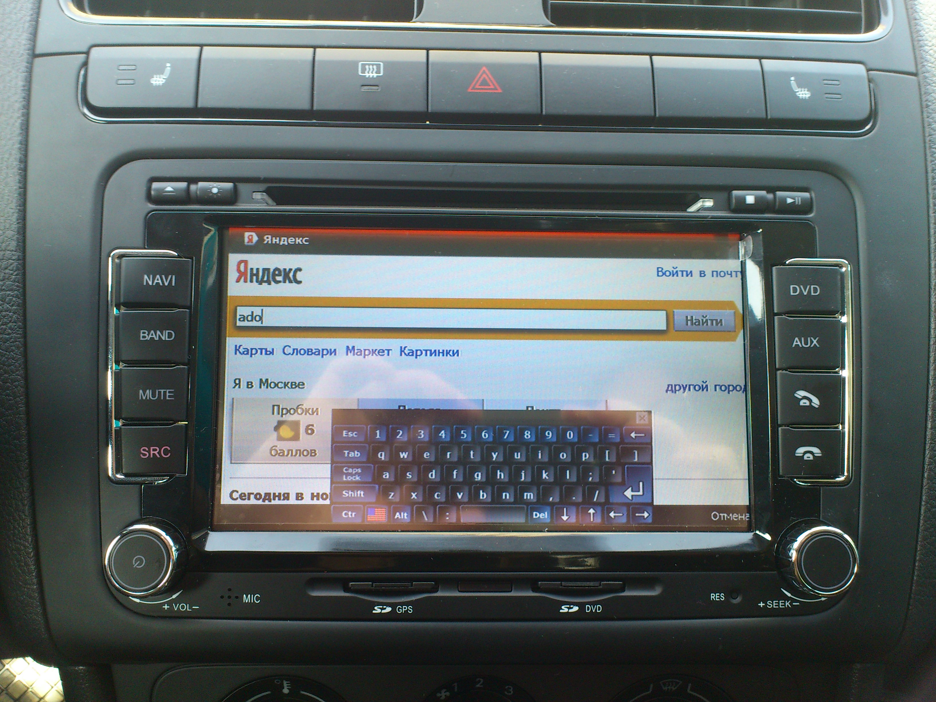

Себе поставил такую Daystar DS-7080HD Соответственно есть интернет 3G, навигация 2 вида Igo и ПРО город с пробками, камера заднего вида, TV аналоговое (можно и цифровое если купить отдельный блок) Звук вроде ничего, но надо шумить двери и менять колонки+добавить САБ...

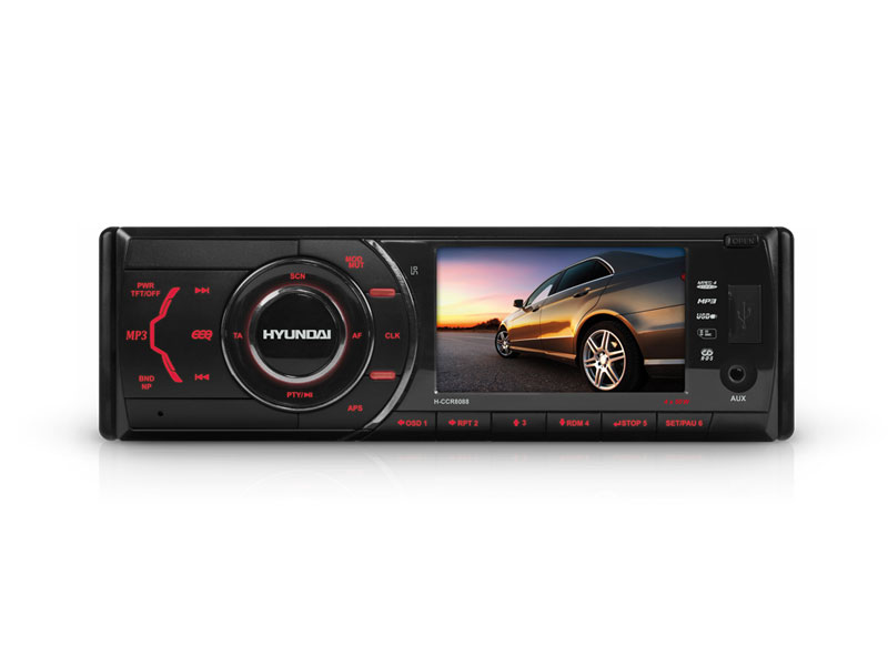

Преобрел вот такую магнитолу hyundai h-ccr8088 качество неплохое читает USB SD и радио дисков нет, но при этом может проигрывать видео в формате mp4 и можно подключать камеру заднего хода. Имеет две подсветки красного и зелёного цвета.
