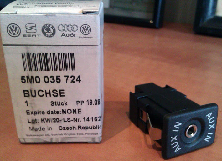

Добрый день! Как думаете такая штука №3CD035249A подойдет вместо штатной заглушки?
Доработка входа AUX и USB в RCD 30

К ней еще нужен соответствующий кабель, так что она почти золотая . В EXIST подешевле и с пересылкой не заморачиваться. Правда не знаю как они по качеству.
AUX_IN exist.jpg [ 86.25 КБ | Просмотров: 9154 ]
