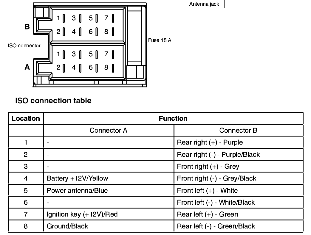

denico писал(а):
каким образом происходит соединение в гнезде магнитолы с питающим синим проводом переходника, может там должны быть доп. контакты, может штыречек какой-нить дополнительный?
Да, есть. №5
Комментарий к файлу: Разъем ISO
установка магнитолы своими силами + фото
Power antenna.png [ 35.53 КБ | Просмотров: 6037 ]
Зарегистрирован: 07 ноя 2011, 22:56
Сообщения: 158
Откуда: Орел
Благодарил (а): 227 раз.
Поблагодарили: 171 раз.
lomond писал(а):
Да, есть. №5
Но этот штырек №5 находится в ИСО колодке ГУ, а не антенном гнезде. Судя по рисунку антенного переходника, синий провод должен получить питание именно в антенном гнезде.
