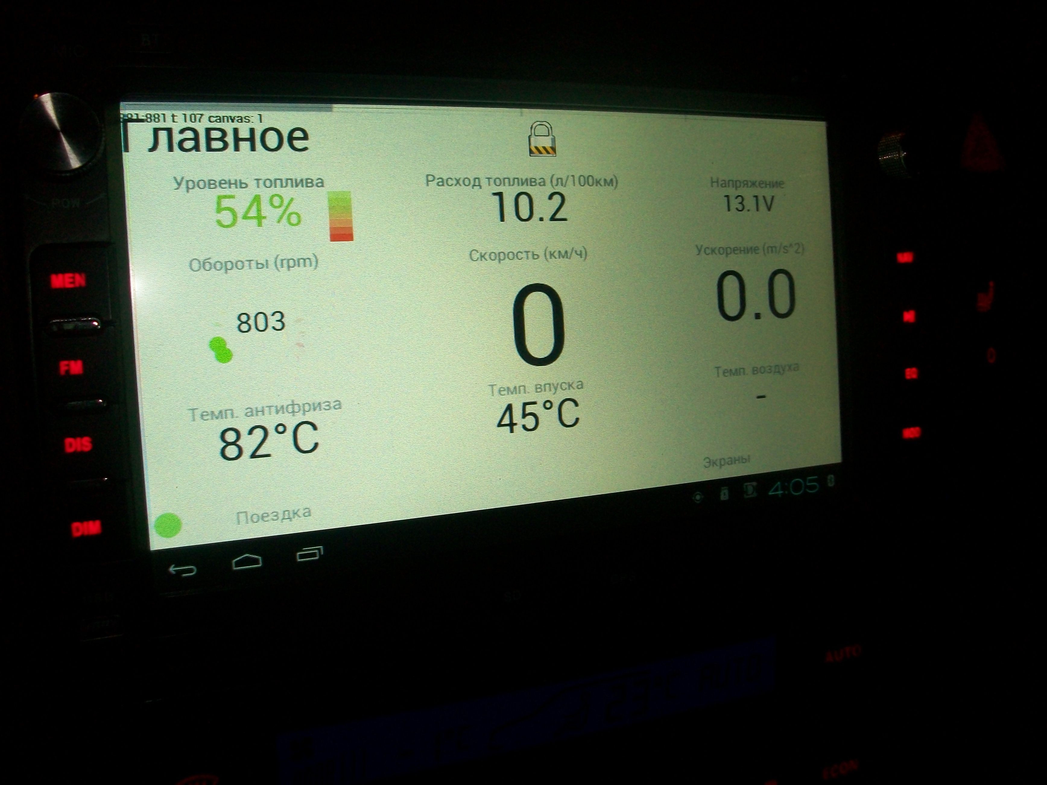

Магнитолы на Androide
100_2770.JPG [ 1.7 МБ | Просмотров: 5242 ]

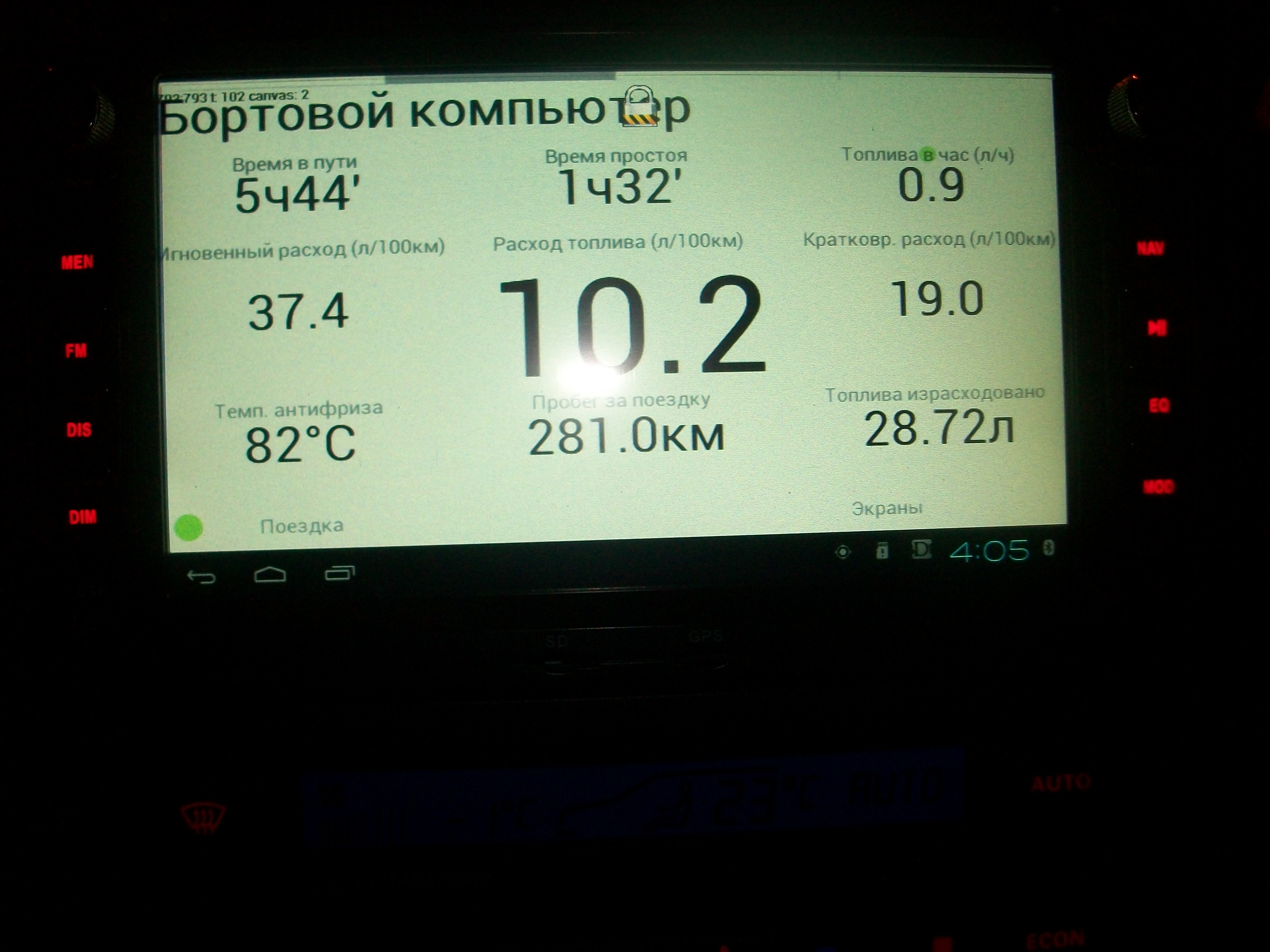

100_2772.JPG [ 1.83 МБ | Просмотров: 5242 ]
вот еще еще одна прога hobdrive
