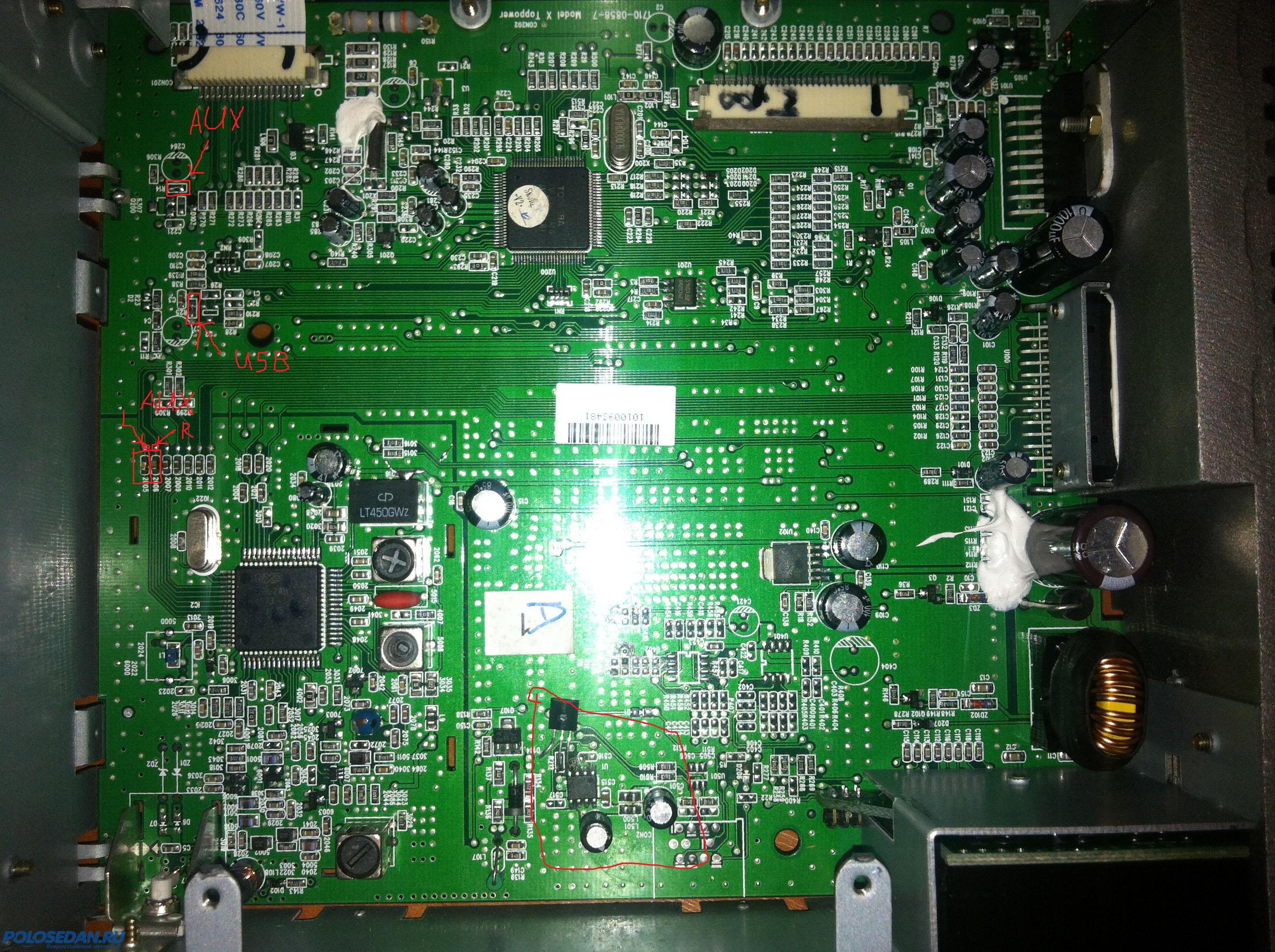

Я так понимаю Вы прочли всю тему и сделали , как написано выше!!! В этом случае Вам поможет установка конденсаторов большей емкости в схеме развязки аналогового входа. (Там где провод паяется к плате)
Или замените уже имеющиеся .
прежде чем браться за работу, изучил множество тем и форумов, хотя сама по себе работа небольшая. Вы имеете ввиду заменить кондеры на местах 2005 и 2006? у меня стоят на 0.1 мкф 16v, если не сложно объясните мне суть моей проблемы, ведь поначалу все было прекрасно, и чем может помочь установка кондеров большей емкости? да, если это вообще имеет какое то отношение к делу, - заметил, что корпус магнитолы стал магнитить, раньше этого, по-моему, не было!

AUX аналоговый вход без какой либо защиты , может привести к пробою схемы , статическим электричеством. Для начала банально замените указанные конденсаторы . Пример и подробное описание есть в этой теме , можно даже из светодиодов , просто и доступно.
viewtopic.php?f=15&t=6082&start=350#p224816

если честно, то сложно для меня сделать подобное по фото

Владимирович Сергей, провода на массу хорошо закреплены ?
да, закреплен был хорошо, контакт был постоянно хороший, хотел в плату в пустую точку впаять, но паяльником что был у меня это не получилось, поэтому просто плотно примотал к корпусу.
думаю, перепаять кондеры на новые, ого же номинала, других нет и провода перепаяю.

Владимирович Сергей, вот еще https://polosedan.ru/forum/viewtopic.php?f=15&t=6082&p=200607#p200607

Для "спасибо" здесь принято нажимать на зеленую кнопкку, что внизу сообщения, правее "лс", - пока печатал,ты разобрался сам, а общий провод если перевернешь плату легко обнаружить по самой большой площади. Запаять можно насквозь продев одножильный провод, максимального для этих отверстий сечения, вывести лучше в двух местах сразу, рядом с конденсаторами..
Платы бывают с пропаянными и непропаянными переходами.
