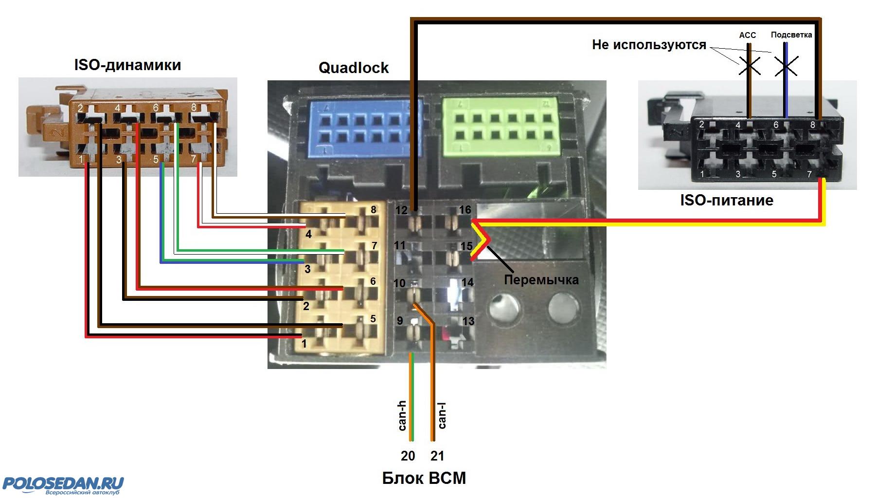

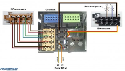

--SKIP--, т.к. все пользуются данной темой, выложу схемку сюда.
Данная схема переходника ISO-Quadlock подходит для магнитол RCD-310/510 и RNS-315/510.
Установка RCD-310 в VW Polo sedan своими руками
Схема переходника ISO-Quadlock.jpg [ 292.73 КБ | Просмотров: 8776 ]

Господа, прошу совета и помощи :)
Знакомые хотят на ПолоСедан поставить RCD310, кан-шины в жгуте магнитолы нет. Климата нет. Просят помощи...
Перечитал эту тему, форум и гугл.
Купили переходник ISO-Quadlock с проводкой кан и пинами.
Попробовал подлезть к разъему блока ВСМ над педалью сцепления - и как-то совсем страшно что-то там делать, жгут ОЧЕНЬ короткий, делать что-то ОЧЕНЬ неудобно и страшно поломать.
Где еще можно к нужной кан-шине подключиться?
Так и не понял - за приборкой можно подключаться? нашел один отзыв здесь - человек пишет не заработало :( Хотя теоретически должно. Установщики сигналок говорят - должно работать, в инструкции к сигналкам так и указывают - цепляться к кану за приборкой.
Скачал электросхему автомобиля - ничего в ней не понял :(
Заранее спасибо за ответы и советы :)
Плохо дело, с таким подходом вы магнитолу не подключите.
Вот же фото разъема с подключением, чего там непонятного?
Вот еще одна ссылка с драйва, тут можно посмотреть, как подлезть к 20 и 21 контакту блока BCM.

Зарегистрирован: 23 апр 2015, 13:19
Сообщения: 32
Откуда: SPb
kolba-60, musickant, mister_hat, спасибо!
как я понял - мне нужна шина кан-комфорт, верно?
где-то еще кроме как на 20 и 21 контактах блока ВСМ в машине без климата к ней можно подключиться?

Сообщения: 2967
Откуда: Псков
Благодарил (а): 918 раз.
Поблагодарили: 1626 раз.
Так точно.
Больше нигде не получится.

Сообщения: 4390
Откуда: 23RUS-Полтавская
Благодарил (а): 1875 раз.
Поблагодарили: 2082 раз.
mister_hat писал(а):
Больше нигде получится.
Абсолютно верно!
Знаю -тяжело ,неудобно ...но оно того стоит!
Чтобы было немного удобнее -снимай водительское сидение и лежа на полу и головой на педалях " располовиниваешь " белый разъем и вставляешь эти злосчастные пины.
