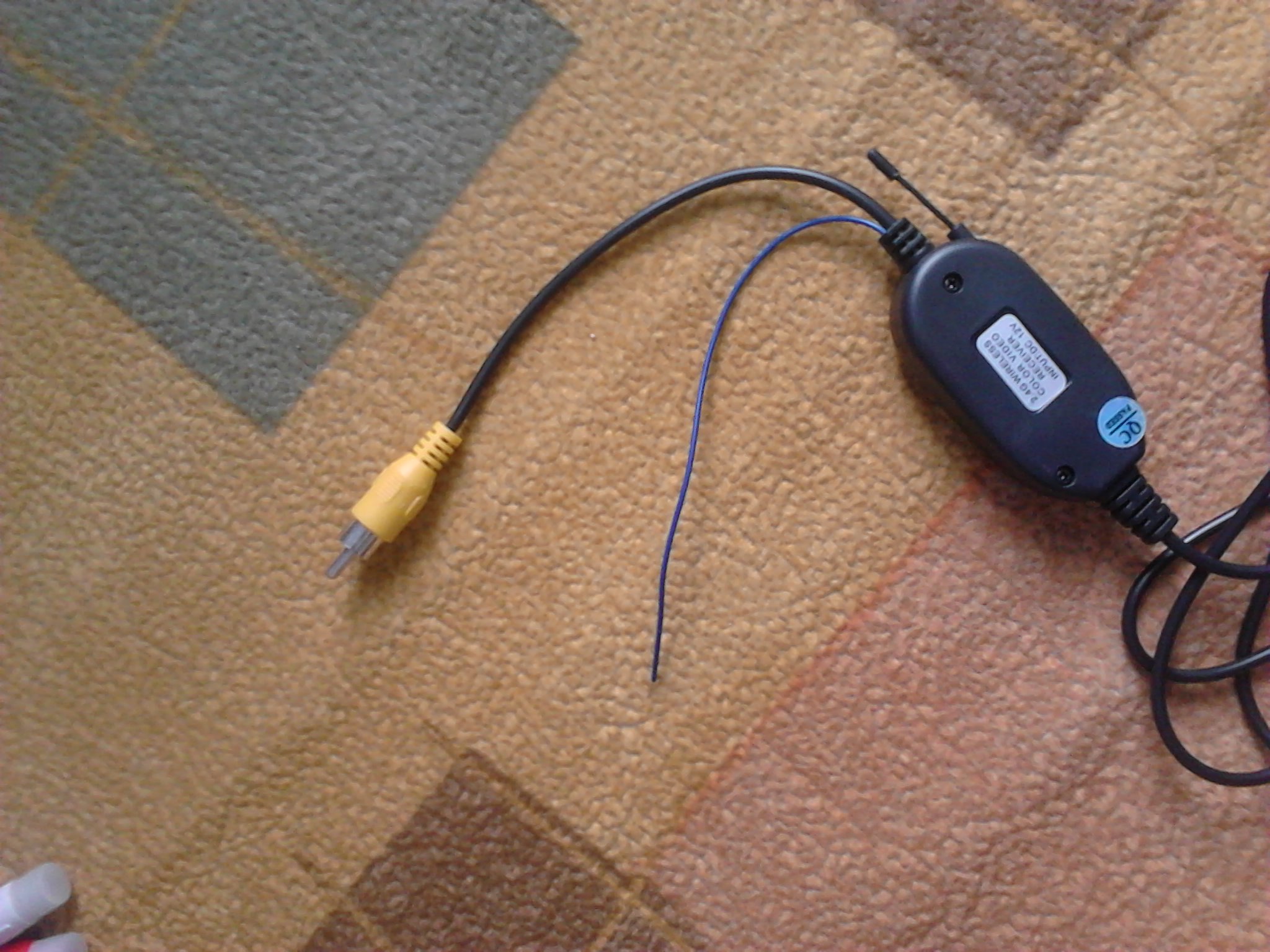

Всем привет. Сегодня подползла камера заднего вида. Возможно на выходных начну мутить по установке всего вместе.
Кто сталкивался , вопрос по камере.... Куда к магнитоле подключается синий провод с камеры?
смотря что идет по синему :-)
с камеры в голову вообще идет тока видеосигнал.

Да знал бы я что по нему идет....
Ну это и не камера сама, а приемник беспроводной.
Идти туда должно питание, и не с головы, а с сигнала заднего хода - чтоб не работало по чём зря, греется шарманка сильно.
И на магнитолу тот же сигнал должен приходить - тогда при включении задней будет картинка автоматицки выводиться на экран.
Ну и на саму камеру (передатчик) тоже.
Пробовали уже, сигнал идет по беспроводу?
Вам вообще сюда - viewtopic.php?f=18&t=185
тут и правильней, и ответы на многие вопросы есть.

Сегодня пробовал ставить магнитолу и камеру. Что по магнитоле... По разъему встала как влитая, не считая USB. Включается шустро. Руль поймала сразу. Почему то при изменении режима климата, манипуляции на мониторе не отображаются. На родной было... Звук меня не разочаровал. (правда я не меломан). Камеру не добил. Половину поставил (та которая к магнитоле), а вторую половину набросал в черновом варианте. Две половины, т.к. камера беспроводная. При включении задней передачи, мафон звук выключает. Парктроники отображаются на мониторе. А камера пишет - нет сигнала. (запитана была от фонаря заднего хода). При этом один раз проскочило черно-белое изображение с циклическим лифтом картинки, как на старом телевизоре и, все... нет сигнала. Может контакт плохой? Завтра посмотрю... А может что еще... Вот пока все...
Та же фигня была.
Решилась удалением беспроводной части - что-то в ней не так было.
Попробуй камеру напрямую подать на голову или другой источник.

servo писал(а):
Та же фигня была.
Фототчёт прошу по подключению к КАН очень!!!
Ответы на то, что получилось чуть позже, надо добить.....
Грешить на беспроводную часть я не буду, поскольку при подключении второй части с камерой к блоку питания от компа, на мониторе магнитолы появляется идеальная картинка. Делаю вывод, что подключаю не туда, или не хватает питания ( umnik ) , может на диоды немчура экономит ток... (фантастика конечно...), но искать надо. Сегодня после работы буду пробовать
Ничё не фантастика, встречал в форумах именно такую (подтвержденную) версию.
