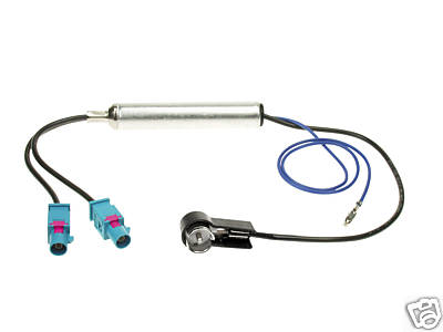

Уважаемые, форумчане. С ИСО колодки идет синий провод, на который подается питание. Если вы, покупали переходник на антенну ВАГ, то там есть усилитель (какой никакой). Вот этот металлический баченок и есть усилитель радиосигнала.
т.е. антенна станет активной в том случае, если использовать переходник с таким баченком и отводным проводом для питания
я правильно понял?
Зарегистрирован: 21 июн 2010, 18:22
Сообщения: 173
Откуда: Святой город Петра
Благодарил (а): 18 раз.
Поблагодарили: 25 раз.
francs
ДА. tuzemec

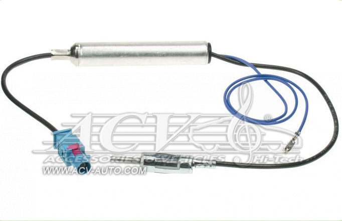

купил такой преходник... поставил, сразу кучу станций нашел... те которые с помехами были, стали работать чисто. Всем спасибо og_luzhok
Переходник с усилителем, вот по-этому

Господа-товарищи!
Не вводите в заблуждение тех, кто не в курсе!!!!!!!!!!!!!!!
В том переходнике, что на фото, никакого усилка нет и в помине!!! Усилок находится В ОСНОВАНИИ АНТЕННЫ НА КРЫШЕ АВТО!
А питание к этому усилителю ПОДАЁТСЯ ПО ШТАТНОМУ АНТЕННОМУ КАБЕЛЮ.
Штатные ВАГовские магнитолы сразу подают +12 вольт на центральную жилу антенного кабеля и тем самым его включают!
У других магнитол, такого нет. +12 вольт просто подать на центральную жилу нельзя - спалим магнитолу. Для этого нужна развязка по постоянному напряжению между входом магнитолы и центральной жилой кабеля. Эту развязку осуществляет фильтр, который находится в переходнике (тот самый металлический бочонок).
А дополнительный провод - это и есть питание РОДНОГО УСИЛКА В КРЫШЕ АВТО!
ЗЫ. Самому собрать такой переходник - дело 15 минут. Себестоимость - максимум 100 рублей.

Артём Строк писал(а):
Где купить, как обозвать, чтобы продавец понял? Плииз!
Антенный адаптер FAKRA -> ISO с фантомным(активным) питанием для автомобилей Audi, Skoda, Volkswagen
смотри там где продаются магнитолы и аксессуары для автозвука, его цена в среднем 400-500р
ну а по внешнему виду смотри фото выше
FAKRA - (на фото квадратный с круглым окончанием сине-зеленый) штатный коннектор
синий провод(питание антенного усилителя +12) - втыкается в штатный разъем ISO 5 контакт со стороны монтажных проводов автомобиля
антенный штекер - смотри какой у тебя в магнитоле, с таким и покупай
