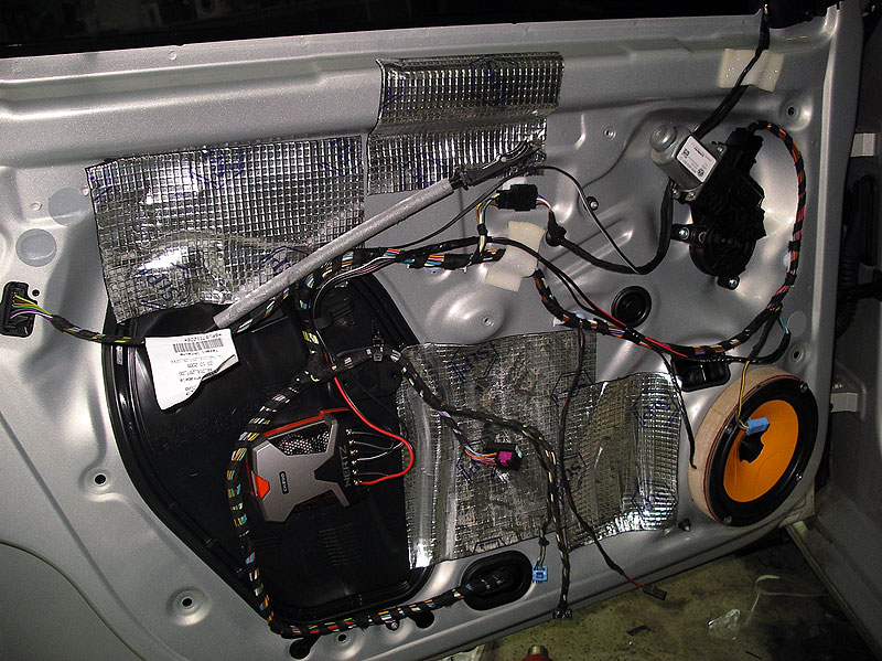

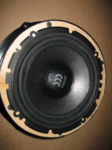

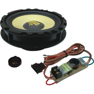

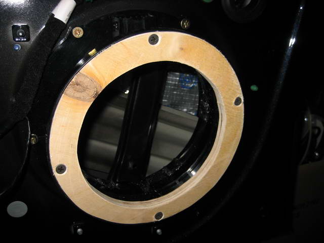

Кто планирует менять штатные динамики/ставить дополнительные
