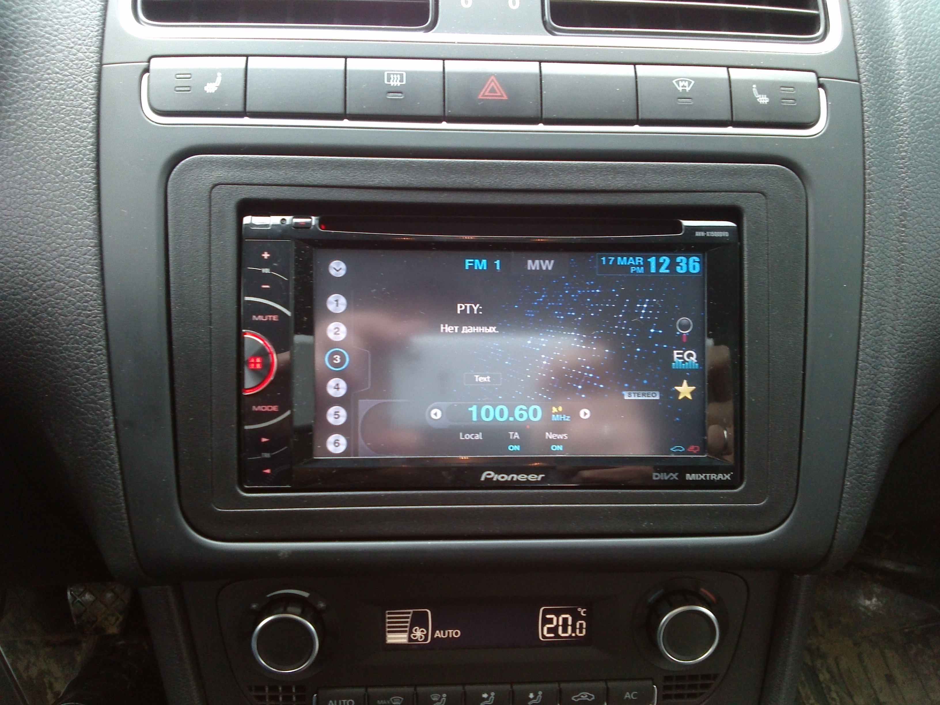

Добрый день! Установил себе Pioneer AVHX1500DVD. Звуком через штатные динамики доволен. Теперь дело за заменой динамиков и проклейкой дверей. Установил все легко и просто, за 40 мин. Единственный вопрос: какой провод отключить, что бы магнитола не убавляла яркость при включении габаритов/фар. Яркость в магнитоле не регулируется, а с фарами езжу постоянно. При убавлении яркости становиться слишком тускло, особенно в солнечную погоду.
Зарегистрирован: 10 сен 2012, 00:01
Сообщения: 51
Откуда: Саранск, Республика Мордовия
Решил фото выложить.
установка магнитолы своими силами + фото
Оранжевый провод. А вообще, у меня тоже Pioneer и в нём есть функция, называется Dimmer. Можно её выключить и тогда будет всегда ярко. Советую почитать инструкцию - в вашей скорее всего тоже это есть. А мне нравится функция! Удобно, что ночью не слепит. Кстати, штатный дисплей на приборке тоже яркость убавляет при включении света :-) . ИМХО, чтобы круглые сутки со светом ездить - надо ДХО ставить. А фары жечь в солнечную погоду глупо - лампы и отражатели не вечные, да и на расход топлива влияют, т.к. жрут много.
