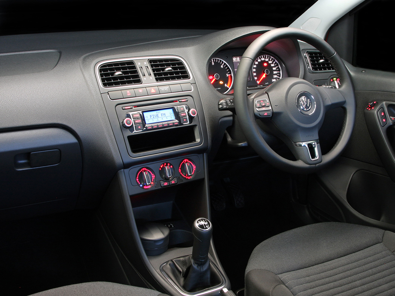

знатоки, а это что за голова ? помогите опознать
Головное устройство
autowp.ru_volkswagen_polo_5-door_za-spec_13.jpg [ 728.04 КБ | Просмотров: 117428 ]
Зарегистрирован: 12 сен 2011, 11:58
Сообщения: 185
Откуда: Москва, СЗАО
Поблагодарили: 38 раз.
RCD-210

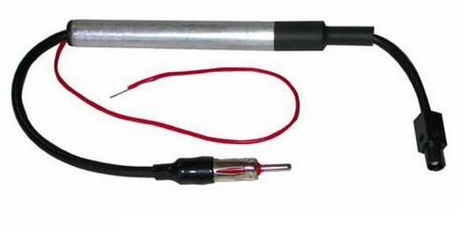

Red-White писал(а):
но с одно-диновой головой, которую мне поставили в салоне при покупке машины радио ловилось и воспроизводилось отлично.
Антенна у большинства VW активная, на неё нужно подавать фантомное питание. Если магнитола сама этого делать не может, то нужно докупать конвертер, который будет это делать.
Как-то так он выглядит.

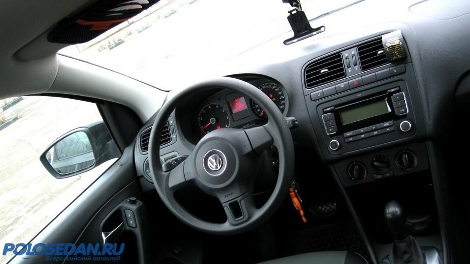

Привет, друзья!
Тут давеча мама полик купила, так вот хочу ей поменять магнитолу :)
Пара вопросов: это какая магнитола, RCD030? Хочу заменить на любую другую с наличием USB, я так понимаю самая бюджетная будет RCD220.
Хочется малой кровью, чтобы без возни с пинами и прочими мультиками. Вставил и заработало, это возможно? Полик 2013 г.в.
P.S. Себе на джетте менял 210 на 310 + медиа ин, пришлось распиновывать. Как дела обстоят на поликах, не в курсе. Подскажите люди добрые.
Головное устройство
IMG-20141119-WA0002.jpg [ 129.65 КБ | Просмотров: 117238 ]
Зарегистрирован: 09 окт 2012, 18:18
Сообщения: 225
Откуда: Челябинск-Копейск
Поблагодарили: 40 раз.
Имя: Наиль
Я как-раз продаю RCD220. Для установки ничего дополнительного не нужно - просто воткнул разъёмы ISO и всё.
