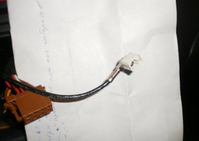

вот эта беленькая фишечка никто незнает её номера
Комментарий к файлу: вот эта беленькая фишечка никто незнает её номера

А что с ней случилось?

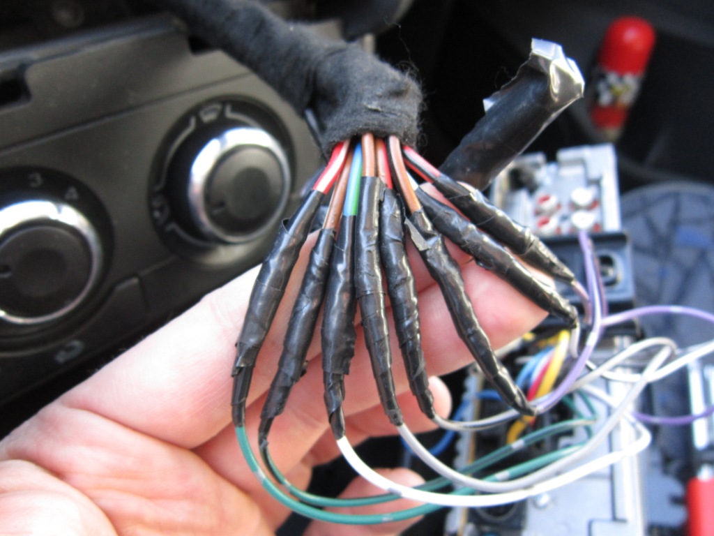

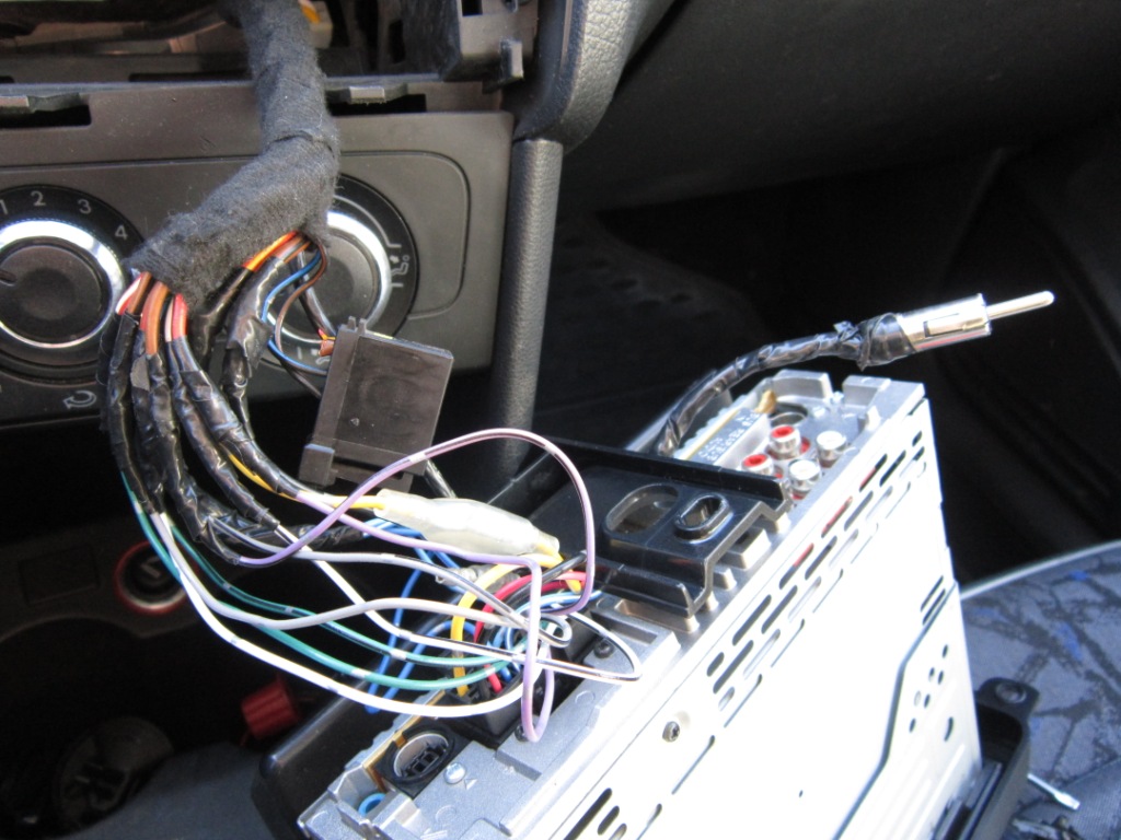

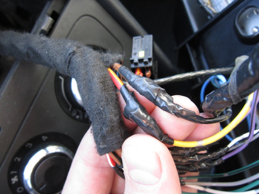

вот так мне специалисты дилера установили магнитолу в 2011 году, сейчас я ищу информацию какие провода в какие разьемы подключаются, и нужно купить стандартный антенный переходник, но я незнаю номера...в ETKE нашёл деталь но номера нет.....может кто чем поможет, хотя бы с проводами

А я хочу поставить обычную стандартную мультимедию rcd 030, там просто нужны обычные iso разьемы и антенный разьём которого теперь у меня нет

Теперь осталось узнать номер антенного разьема,
Сообщения: 694
Благодарил (а): 346 раз.
Поблагодарили: 328 раз.
http://auto-retrofit.ru/product/38423/
или наберите в яндексе-картинки "fakra" и выбирайте нужное...
