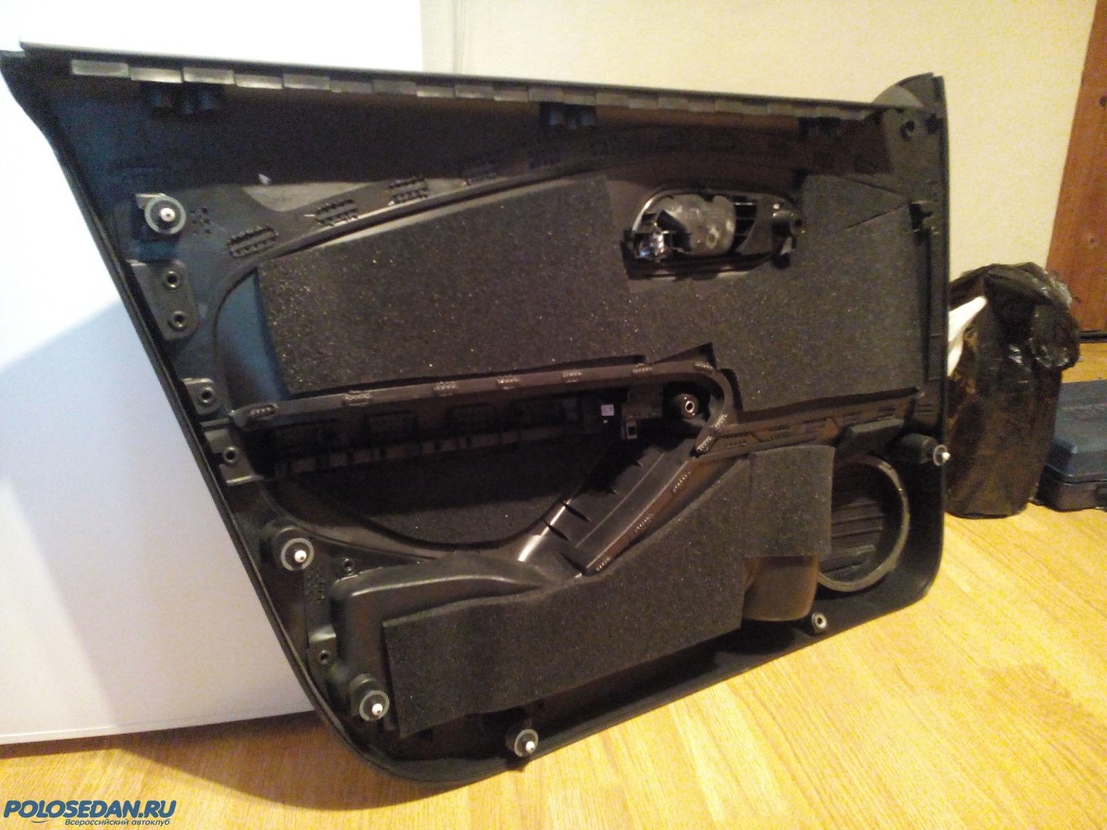

Наверное, в этой теме уже всё пережёвано и выплюнуто, но всё же добавлю свою заметку :-)
3 года проездил со штатными динамиками - и вот, решил вдруг поменять. Для начала передние. Приобрёл Pioneer TS-R1750S по цене 1750руб за пару. Цена странно совпала с названием модели, но это ладно :grin: При выборе ориентировался на отзывы в сети и выбирал по соотношению цена/качество. Кроме колонок, приобрёл ещё лист вибропласта и лист битопласта. Первый - чтобы добавить его на внешнюю стенку двери в те места, которые не заклеил дилер при установке шумки. А вторым листом обклеил пластиковую обшивку двери.

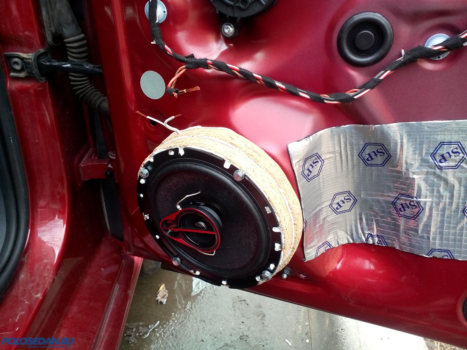

Штатные динамики оказались приклёпаны :shock: Пробовал ковырять заклёпки кусачками и высверливать. Рекомендую высверливать - это проще и быстрее. Порадовало, что штатная акустическая проводка выполнена вполне приличным проводом по толщине! Для установки новых динамиков выпилил из ДСП проставочные кольца. Общая толщина двух колец получилась около 32мм. Собрал это всё бутербродом с использованием герметика и стянул болтами М5 длиной 50мм. Достаточно болтов 40мм на самом деле, но таких не было в наличии в магазине. Сначала склеил между собой два кольца герметиком, потом верхнее кольцо намазалд герметиком, положил на него динамик. Вставил в этот бутерброд болты. Помазал герметиком установочное место на двери по кругу и установил на это место бутерброд (провод от динамика выходит из отверстия в одном из колец). А далее начинается гинекология: снимаем чёрную заглушку в двери (на фото не видно, она правее) и просовываем руку в дверь, чтобы наживить гайку на каждый болт с той стороны.

При подключении нужно обязательно соблюдать полярность подключения динамиков! Вроде бы простое правило, но довольно часто можно встретить машину с самостоятельно установленными динамиками, работающими в противофазе, от чего низкие частоты отсутствуют как класс :lol:
Так вот, в правой двери в штатной проводке минус - коричневый с чёрной полосой. В левой двери минус - белый с чёрной полосой. Дополнительно проверил правильность полярности на слух, подключая динамик так и наоборот.
При установки обшивки обнаружил, что пластиковый бортик (что вокруг сетки динамика) упирается в подвес диффузора. Это недопустимо, т.к. подвес может перетереться о пластик до дырки в процессе работы динамика. Подрезал бортик ножом по кругу.
Может, проще было вставить болты резьбой наружу, аккуратно завести отверстия динамика на резьбовую часть болтов, а гайки крутить снаружи, а не внутри?
По ELSA заклепки нужно высверлить (при этом полностью удалив из двери опилки), чтобы снять динамик и при его обратной установке новые заклепки нужно обжать при помощи заклепочного пистолета. На гайки с болтами крепить не надежно, они могут открутиться от вибраций.
Ничего страшного. У нас вся машина собрана на гайках и болтах, которые "могут открутиться от вибраций" :grin: А не на супер надёжных заклёпках :grin:
Кстати, у меня штатные динамики были так приклёпаны, что их пластиковые уши были все в трещинах от этих заклёпок. Жалкое зрелище.
Я хотел резьбой наружу делать, но у меня слишком длинные болты оказались, думаю что упёрлись бы в обшивку двери. Да и не так сложно гайки с обратной стороны наживить оказалось. Но человек с толстыми руками скорее всего не справился бы.
