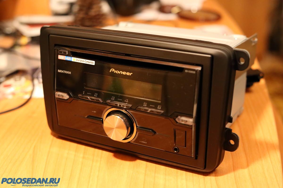

Установил только что 2DIN магнитолу Pioneer FH-X380UB. Новых функций она мне не принесла, просто захотелось чего-то новенького. До этого ездил с 1DIN.

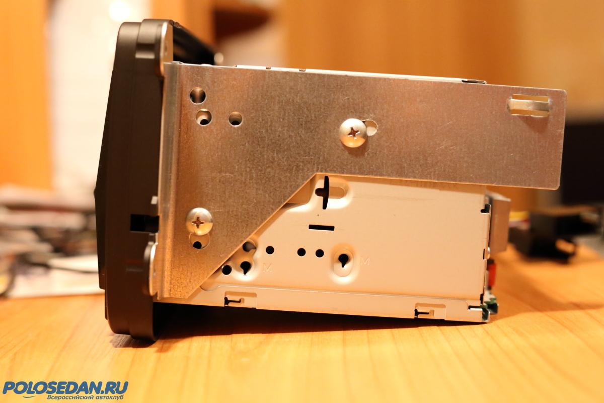

Рамку заказал оригинальную VAG. Столкнулся с проблемой: не совпадают отверстия в крепёжных пластинах и в магнитоле! Куча отверстий и в магнитоле и в пластинах, но ни одно не совпадает :-)
20 минут доработки напильником (в прямом смысле слова) - и стало совпадать tuzemec
установка магнитолы своими силами + фото
IMG_5876.JPG [ 341.91 КБ | Просмотров: 7153 ]
На фото видно сделанные мной пропилы. Благо, металл мягкий, пилится нормально.

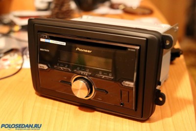

IMG_5878.JPG [ 361.16 КБ | Просмотров: 7153 ]
Это магнитола в сборе с рамкой.
IMG_5886.JPG [ 246.89 КБ | Просмотров: 7153 ]

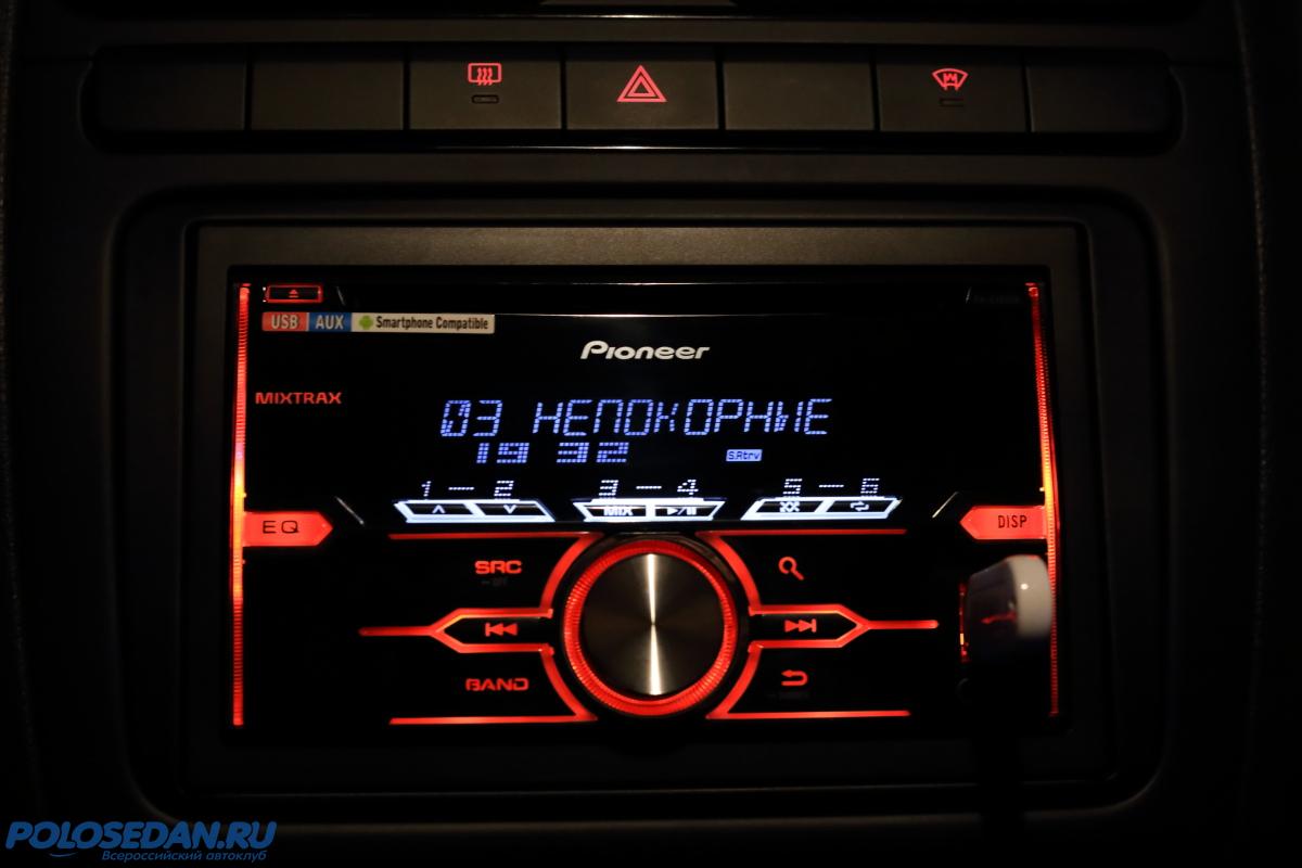

IMG_5890.JPG [ 177.64 КБ | Просмотров: 7153 ]

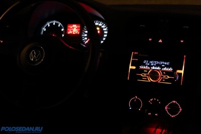

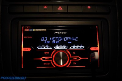

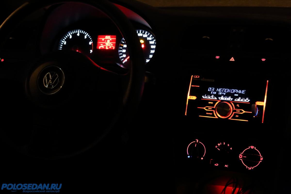

И вот конечный результат. Всё встало на место нормально. Цвет подсветки у этой модели не меняется, но сочетается с подсветкой Поло нормально :grin:
Подключил переходником, прилагаемым к магнитоле, без шаманства. Магнитола работает, пока вставлен ключ в замок. Попробую поездить так - возможно, это удобно. До этого у меня было сделано независимо от ключа.
