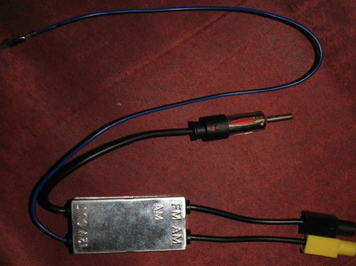

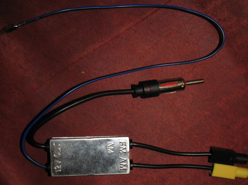

Антенный адаптер FAKRA -> ISO с фантомным(активным) питанием для автомобилей Audi, Skoda, Volkswagen
смотри там где продаются магнитолы и аксессуары для автозвука, его цена в среднем 400-500р
ну а по внешнему виду смотри фото выше
FAKRA - (на фото квадратный с круглым окончанием сине-зеленый) штатный коннектор
синий провод(питание антенного усилителя +12) - втыкается в штатный разъем ISO 5 контакт со стороны монтажных проводов автомобиля
антенный штекер - смотри какой у тебя в магнитоле, с таким и покупай

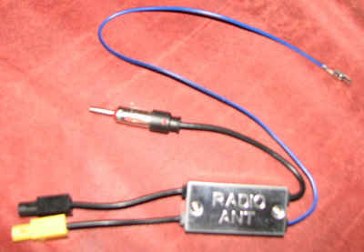

Коллеги, подскажите плиз, у меня с майфуном (ШГУ TID-7501) в комплекте идет вот такая штука (см.приложение) - мне не надо покупать доп.переходников?
Радио - отвратительный звук. Помогите.

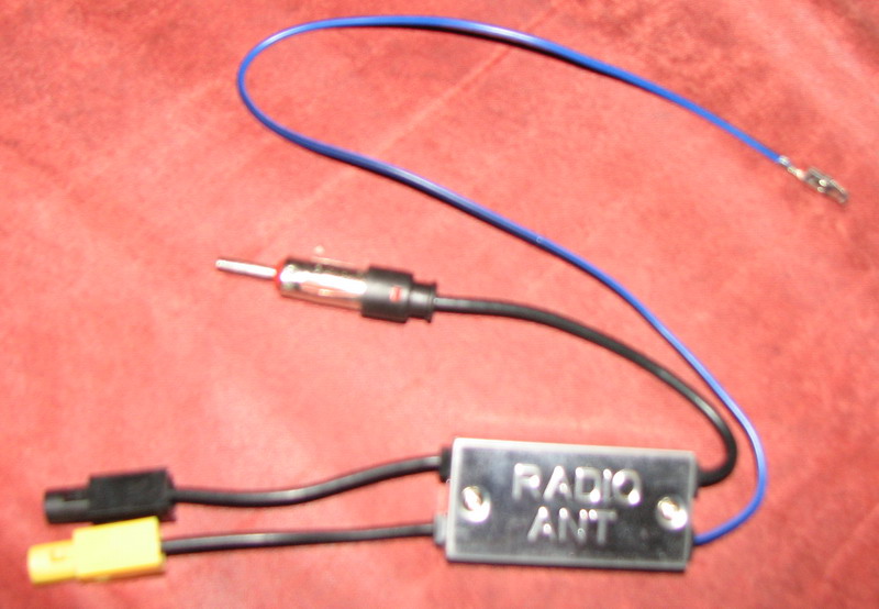

подскажите плз металлическая баклажка на переходнике (фильтр или усилитель -мне все равно), сделана таковой потому что греется и нужно тепло отводить? или из каких то других соображений? просто я изоляцией его обмотал, а теперь думаю две мысли: 1. нафига)) 2. а не будет ли оно грется
Сообщения: 3153
Откуда: Tver region
Благодарил (а): 223 раз.
Поблагодарили: 969 раз.
Там особо греться нечему. Греметь на кочках точно не будет.
