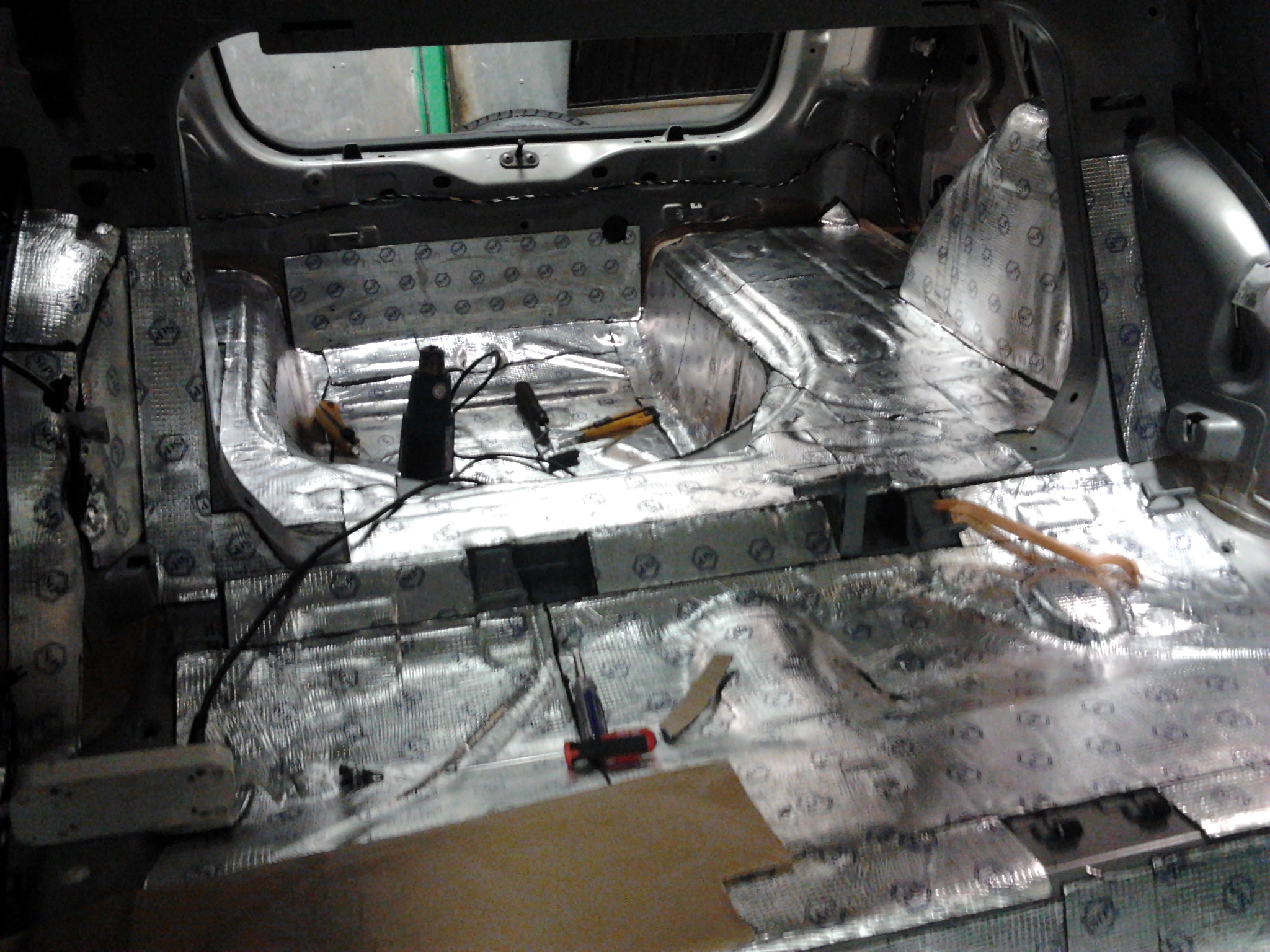

Автозвук в ПОЛИКЕ. Начало проекта
2012-04-08 19.42.22.jpg [ 1.28 МБ | Просмотров: 5769 ]
2012-04-08 19.42.31.jpg [ 1.45 МБ | Просмотров: 5769 ]
2012-04-08 19.43.05.jpg [ 1.34 МБ | Просмотров: 5769 ]
2012-04-08 19.43.19.jpg [ 1.15 МБ | Просмотров: 5769 ]

MAX777
, вопрос: массу, на которую машинка "поправиться" не считали? Собственно я к тому, что не придётся например пожёсче пружины ставить?
Получил по сути что ожидал
Сообщения: 1134
Благодарил (а): 87 раз.
Поблагодарили: 162 раз.
У меня после шумоизоляции килограмм на 40 машина потолстела. А тут бимаст бомб, да еще и всю машину сразу им :) Тут она поправится не меньше, чем на 60 кг.

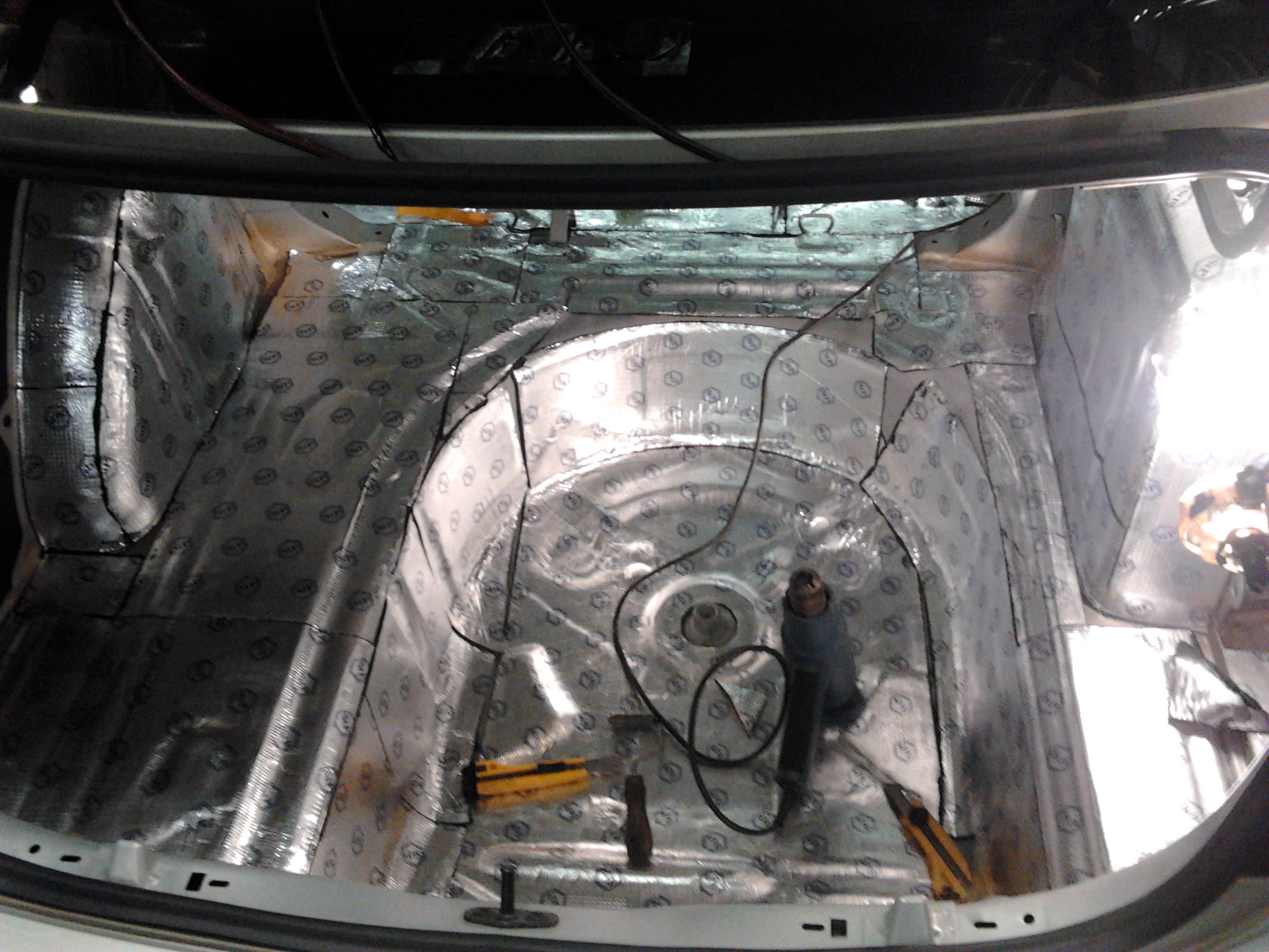

Поблагодарили: 244 раз.

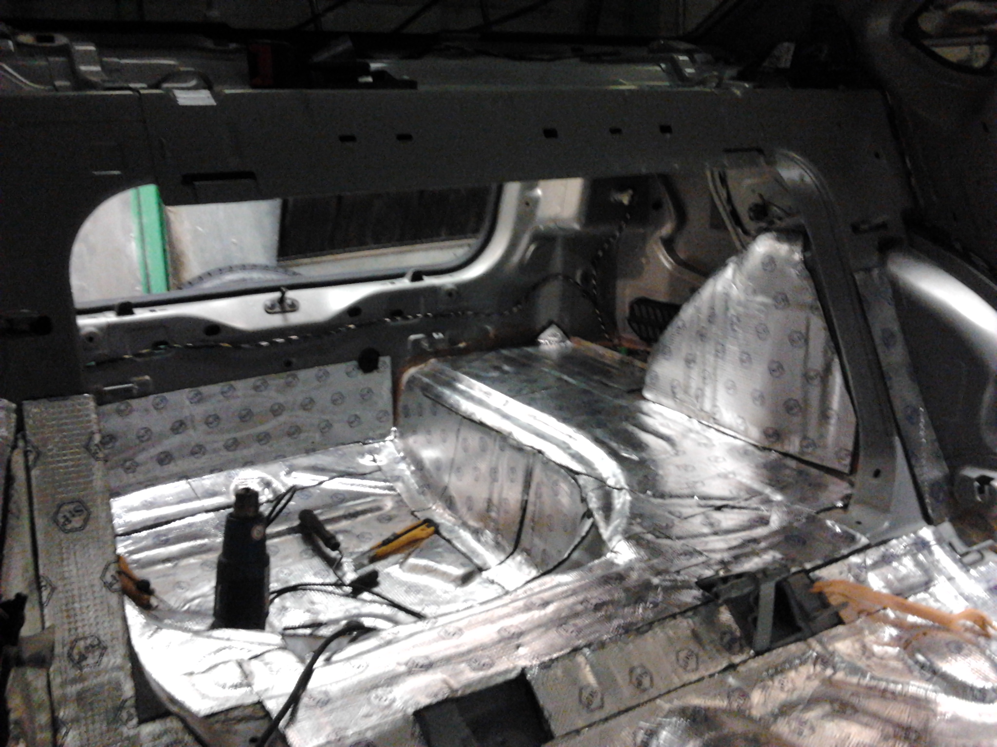

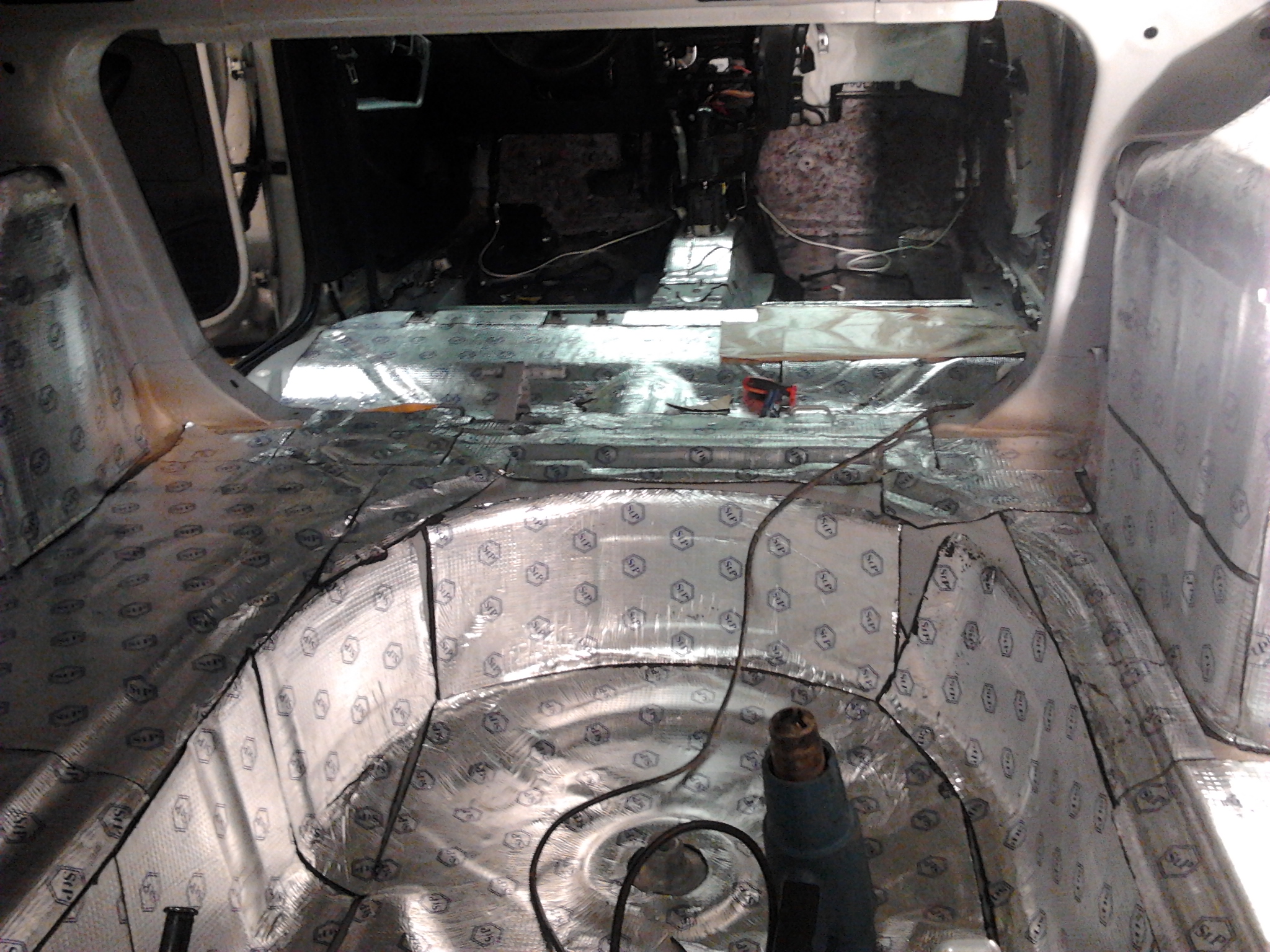

пачка бомбы весит примерно 15 -17 кг. Я уже 5 пачек угнал. и это только на пол, на полностью багажник и одну дверь. Бомба кончилась щас прикулю и продолжу потолок и остальные 3 двери, и еще крышку багажника.

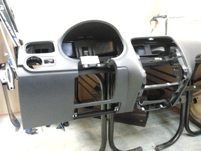

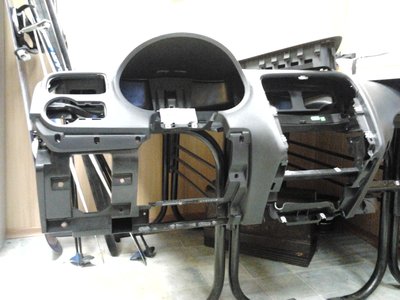

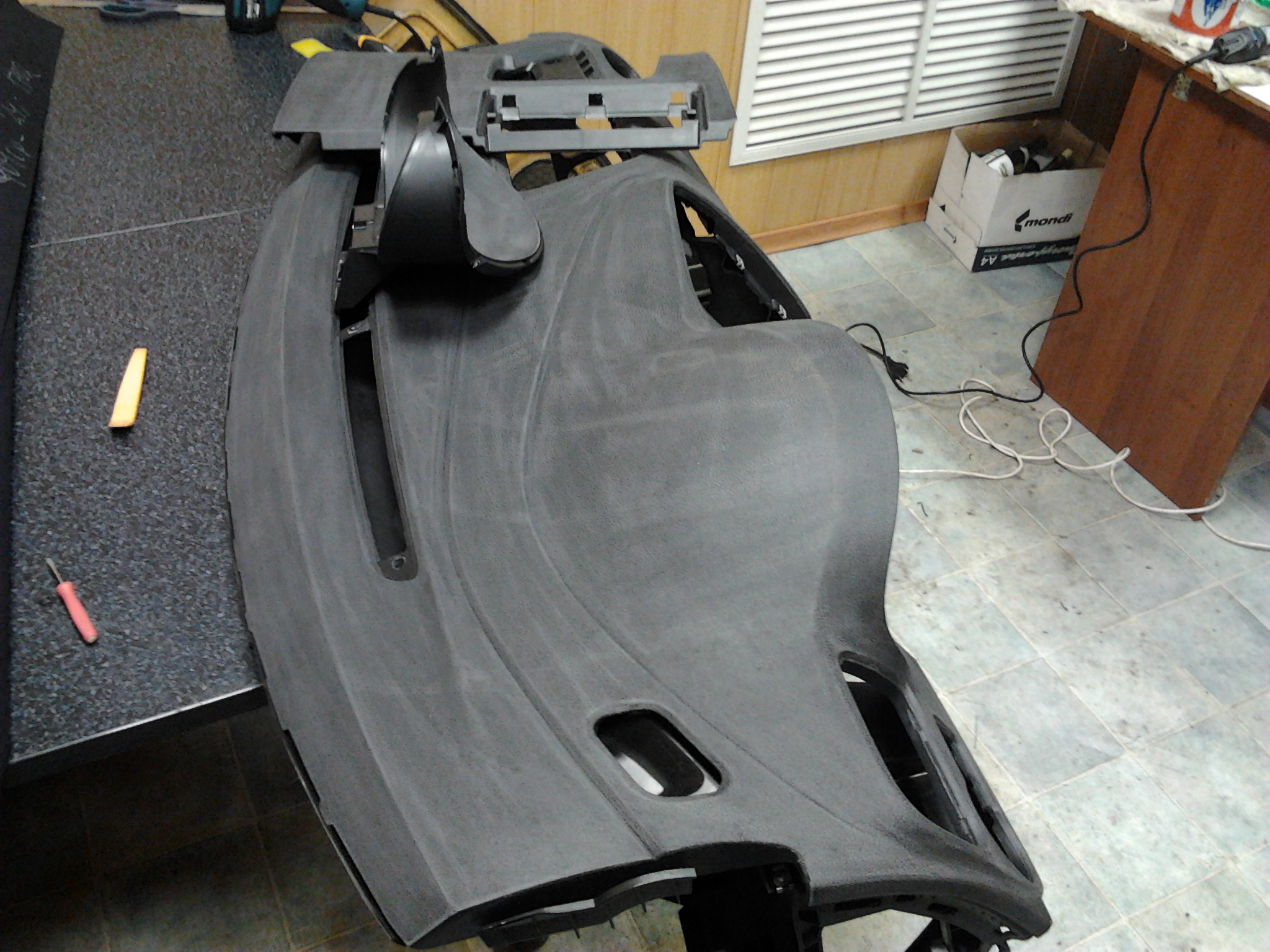

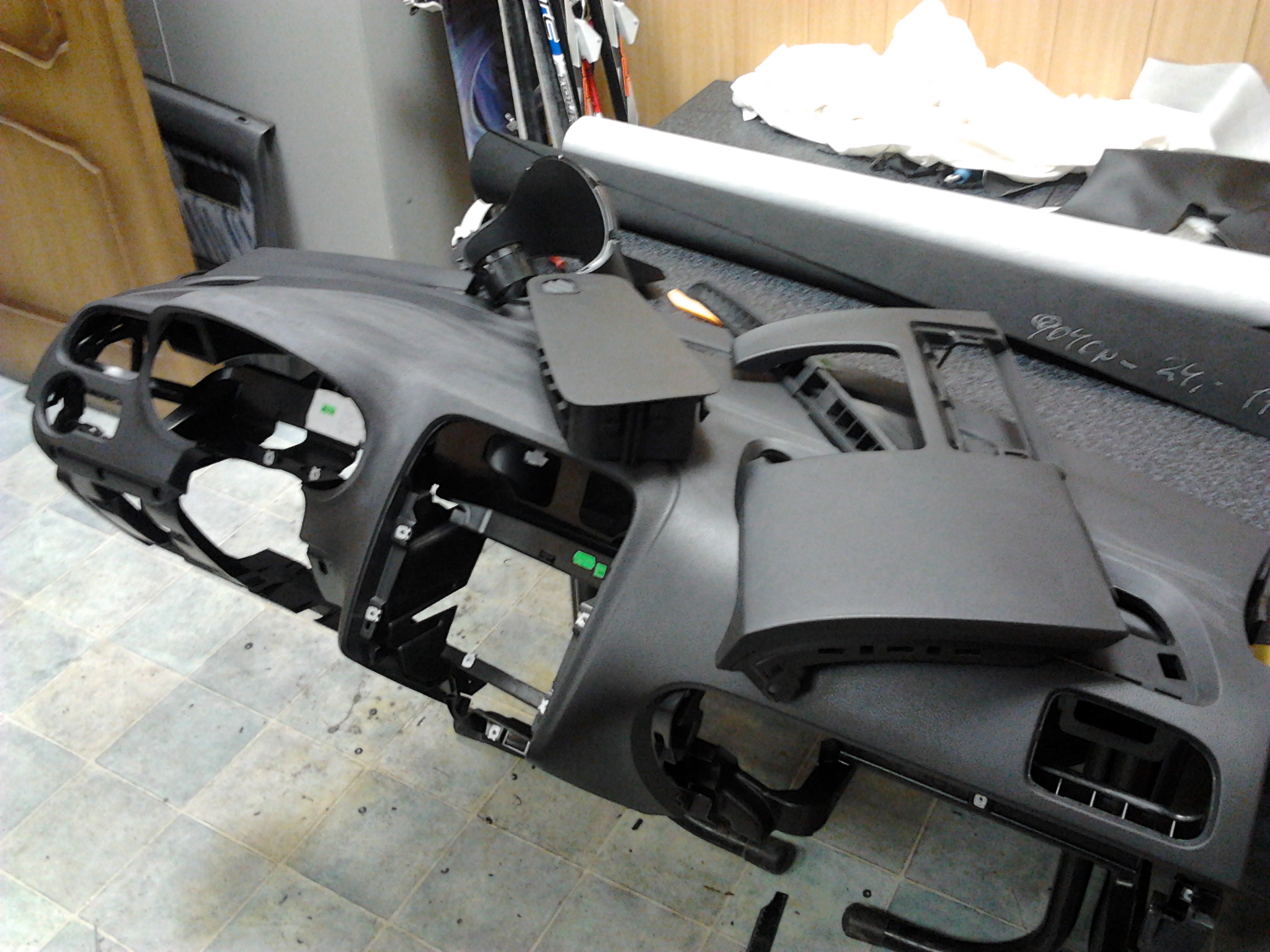

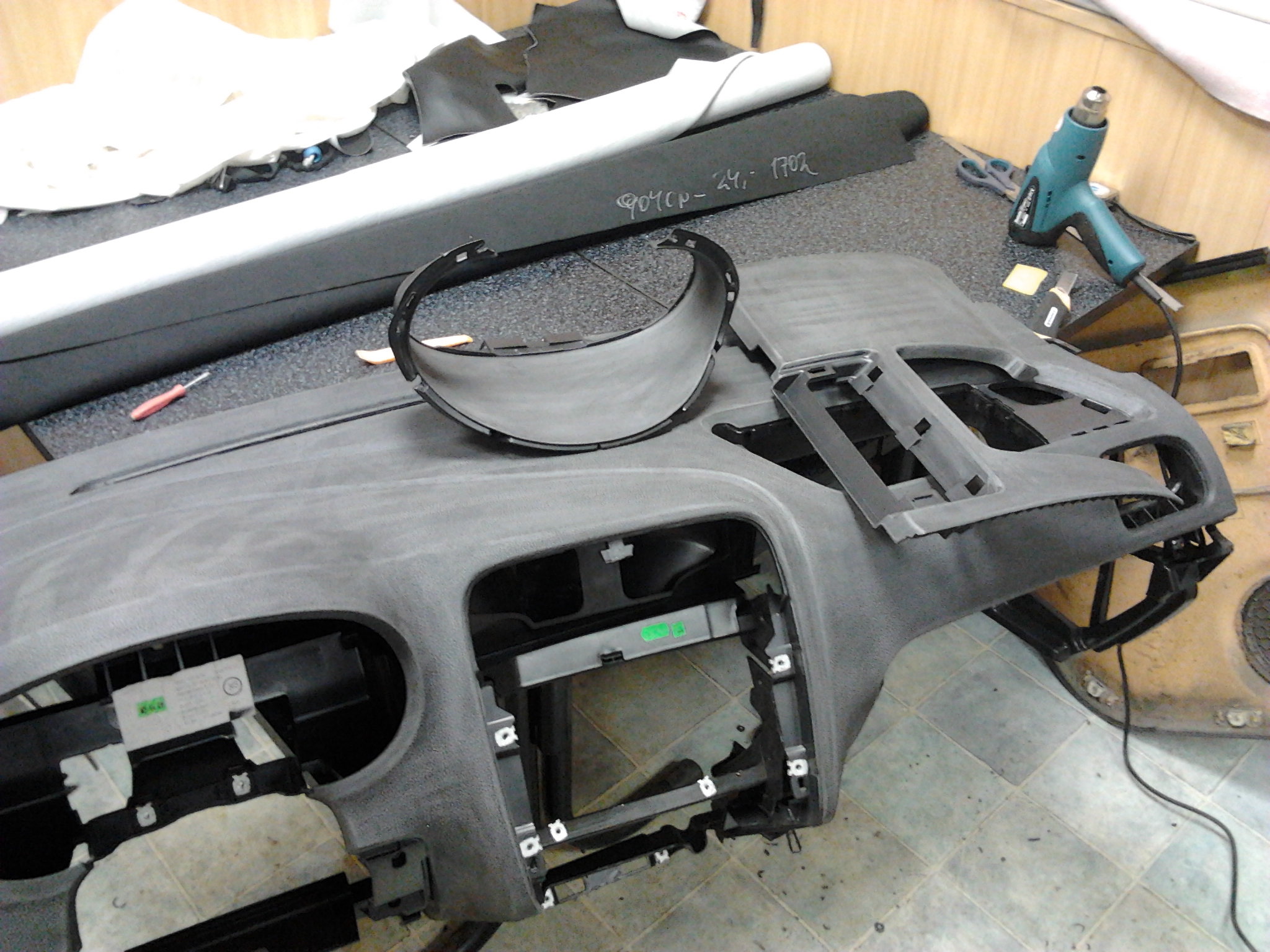

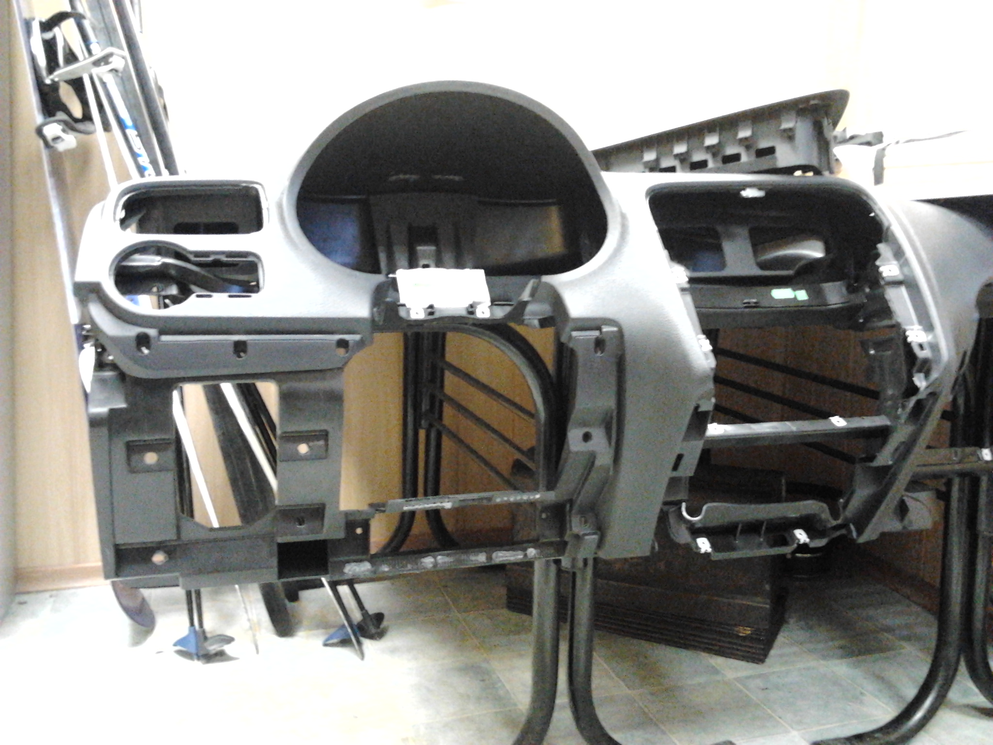

сегодня вытащил торпеду и всю ее разломал Вот что получилось
2012-04-10 19.44.46.jpg [ 1016.99 КБ | Просмотров: 7133 ]
2012-04-10 19.45.02.jpg [ 1.17 МБ | Просмотров: 7133 ]
2012-04-10 19.44.35.jpg [ 1.1 МБ | Просмотров: 7133 ]
2012-04-10 18.51.15.jpg [ 938.94 КБ | Просмотров: 7133 ]
2012-04-10 18.51.02.jpg [ 1.05 МБ | Просмотров: 7133 ]
Сообщения: 279
Откуда: Мичуринск
Благодарил (а): 48 раз.

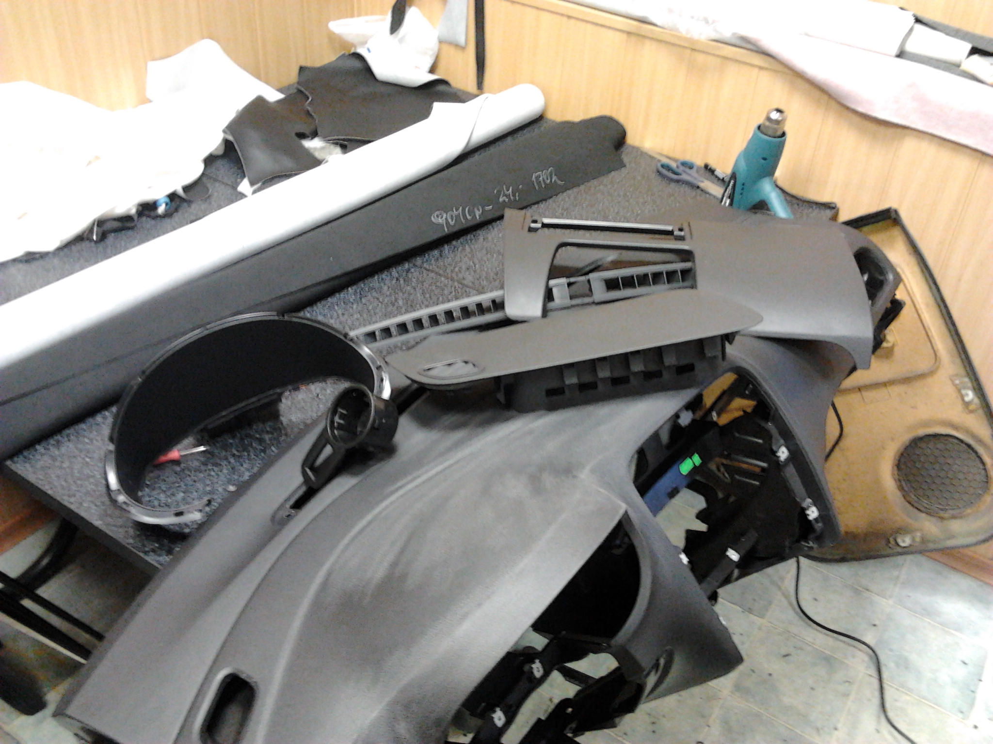

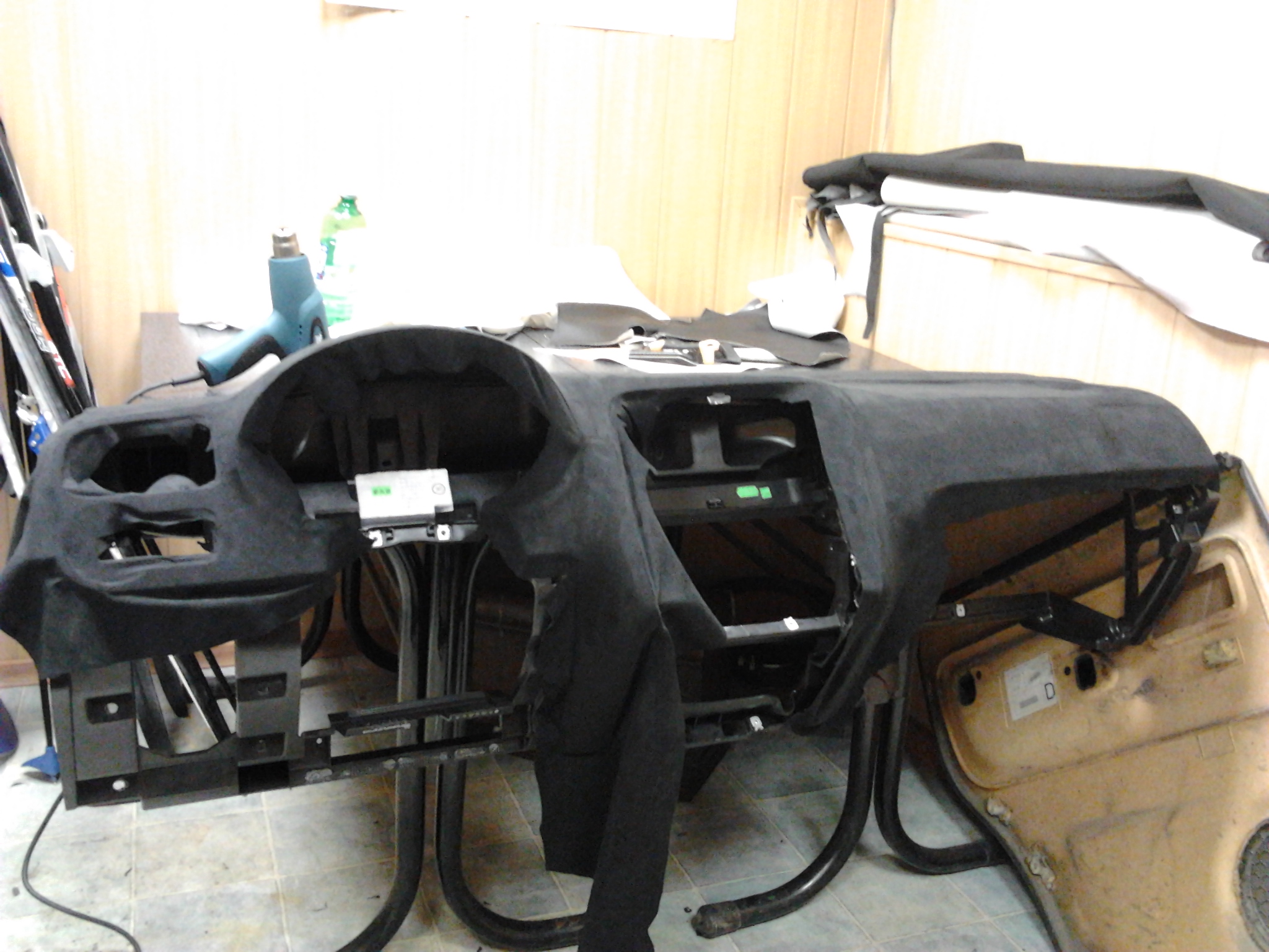

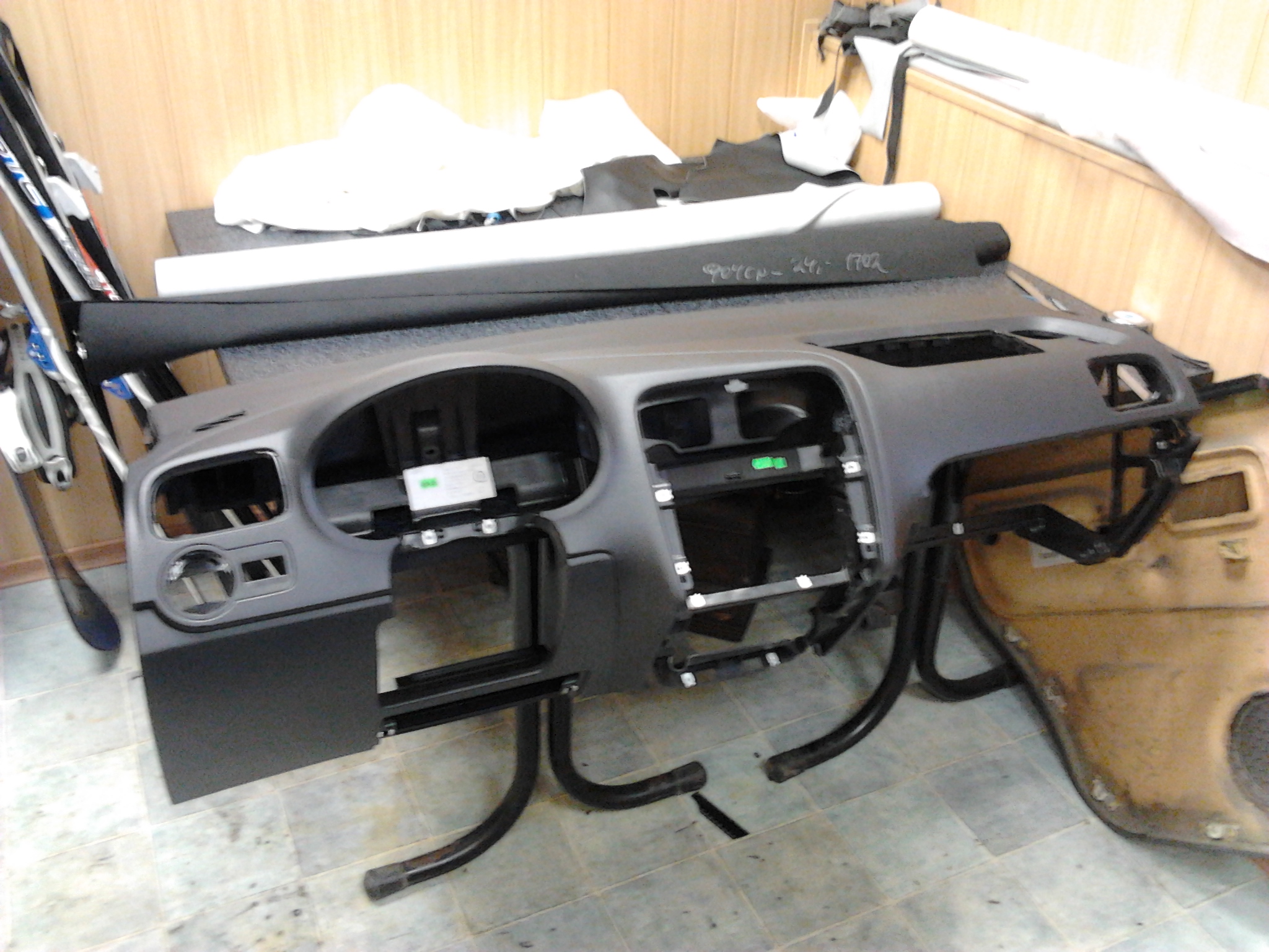

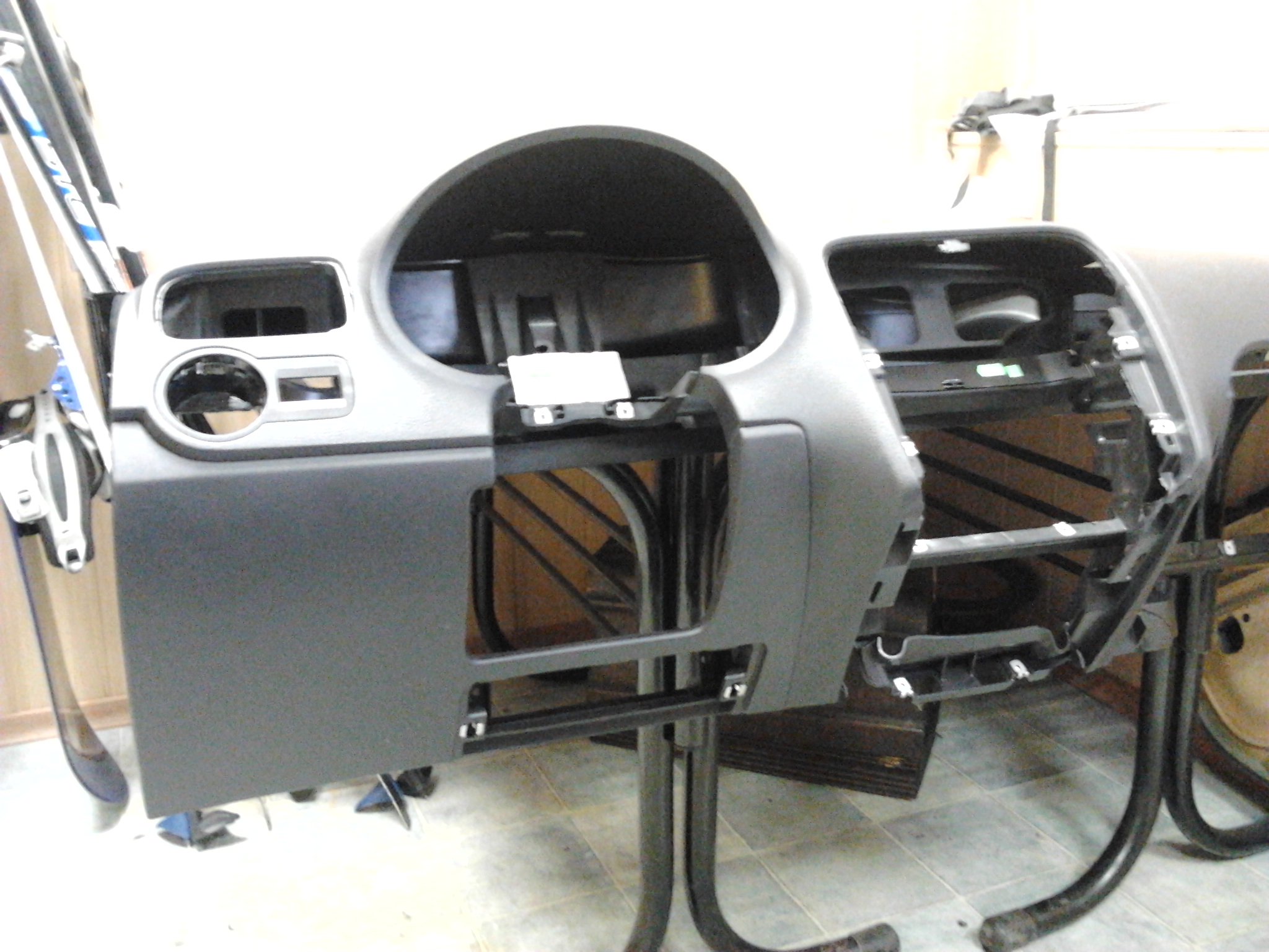

Потом самой крупной кирпичной шкуркой все это задрал, для лучшей адгезии клея, продул компресссором всю пыль которая наскреблась после задирки шкуркой, обезжирил все и подготовил к самому интересному ОБТяжке
2012-04-10 20.19.32.jpg [ 1.32 МБ | Просмотров: 7130 ]
2012-04-10 20.19.21.jpg [ 1.22 МБ | Просмотров: 7130 ]
Сообщения: 279
Откуда: Мичуринск

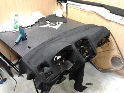

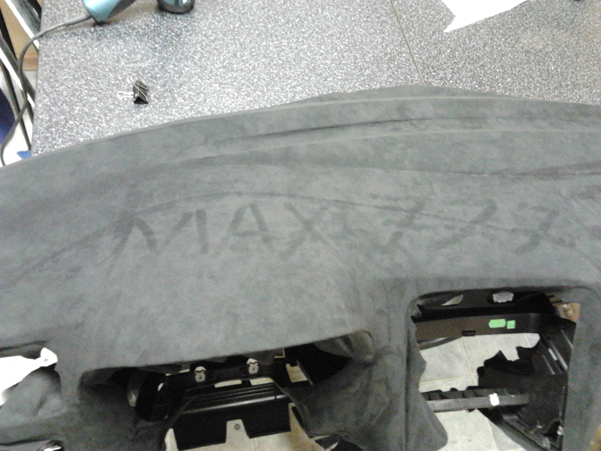

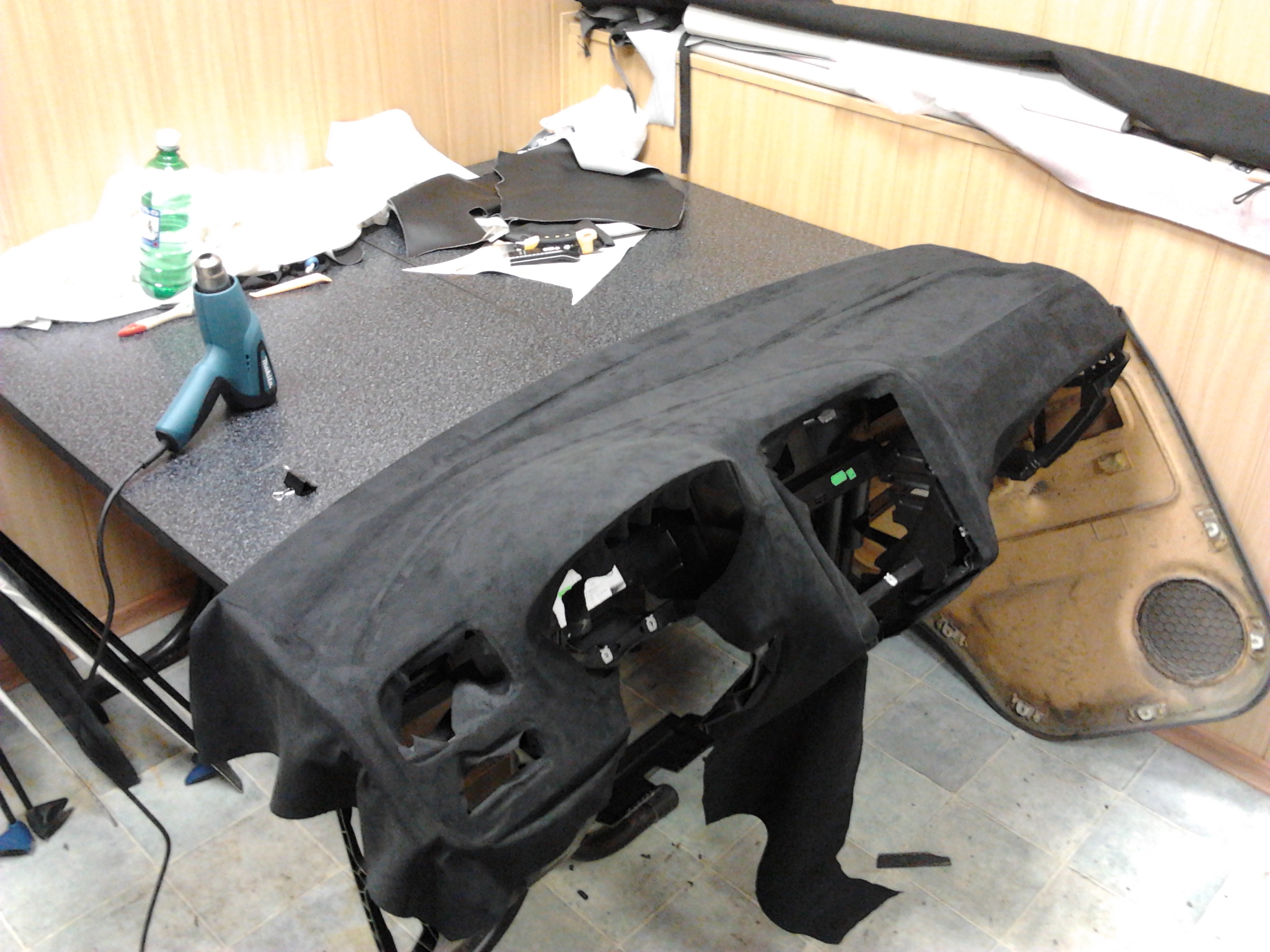

О БОГИ свершилось один целиковый кусок лаша-та-ми-кантары(алькантары) сел как хорошо подогнанный строгий дорогой костюм.
