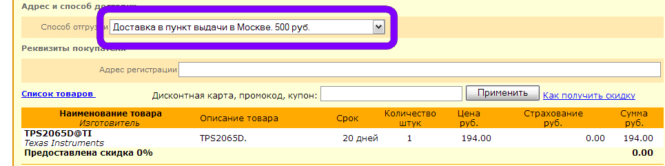

lexx35 писал(а):
зачем 79 чел? вот:
Доработка входа AUX и USB в RCD 30
700руб.jpg [ 160.93 КБ | Просмотров: 9706 ]
700 руб. за м/с - не хило! Плюс ещё в Москву съездить! girl_werewolf

маня писал(а):
lexx35 писал(а):
зачем 79 чел? вот:
почтой России 300 руб. ну выгодно партией большой брать видимо, оптовая компания, что поделаешь :(
надо на них выходить, местным оптовикам электронных компонентов, крупным магазинам, а так, из-за одной микрухи они возиться не станут, печально
мне просто хотелось показать, что есть они в продаже...

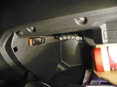

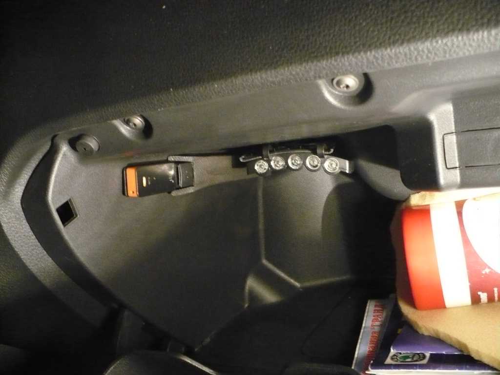

У меня флешка стоит так:
флешка в бардачке.JPG [ 52.07 КБ | Просмотров: 9646 ]
