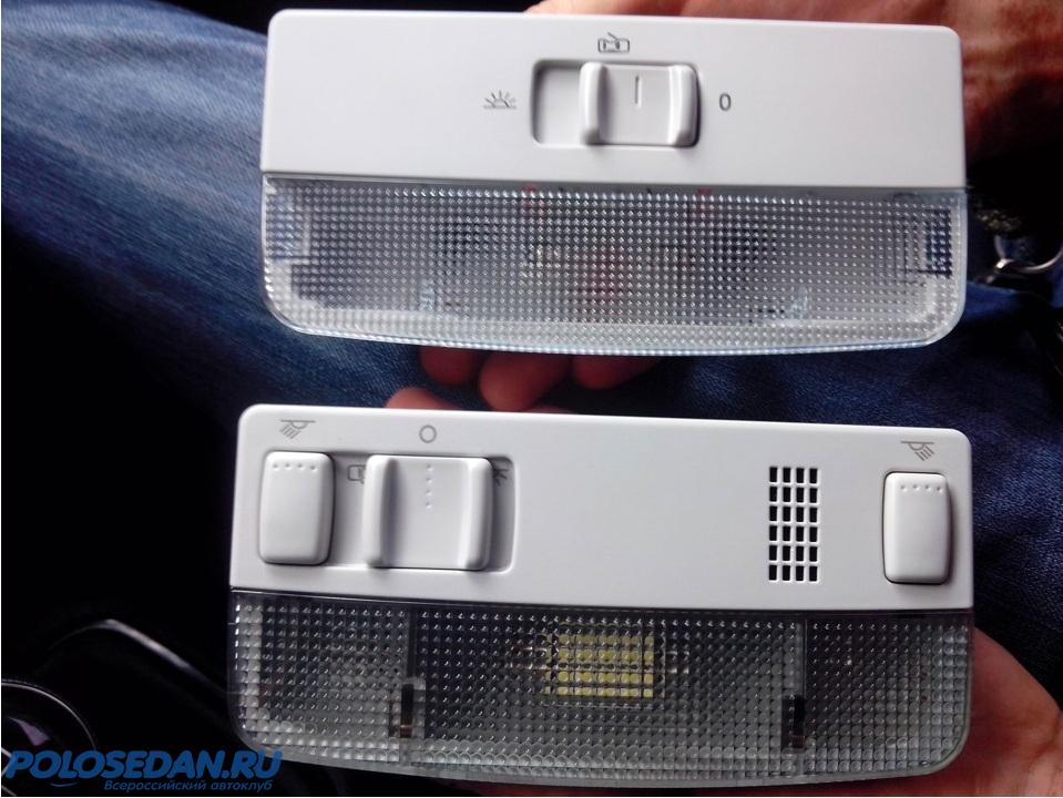

Здравствуйте! Подскажите, пожалуйста, номера плафонов с местом для микрофона
номера не знаю, но плафон от комплектации highline

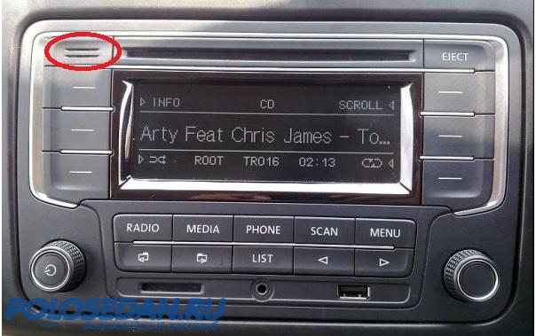

В плафоне от комплектации хайлайн нет микрофона, он расположен непосредственно в хайлайновской гамнитоле RCN-320.
Bluetooth в Поло Седан Хайлайн с премиум пакетом
RCN-320.jpg [ 81.37 КБ | Просмотров: 5393 ]
Есть плафон от хетча с микрофоном, но он идентичен по креплениям плафону, ставящемуся в комфорт и тренд:
так у меня же есть в плафоне место для микрофона, поэтому и говорю
