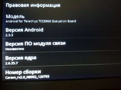

valera-nf писал(а):
для начала хотелось бы узнать, какой андроид стоит у тебя, 2-ой или 4-ый?
у меня система пишет следующее:
Магнитолы на Androide
3817651.jpg [ 11.56 КБ | Просмотров: 5088 ]

janus писал(а):
почитай здесь, моя прошивка тебе не подойдет.
http://4pda.ru/forum/index.php?act=Sear ... ums=&st=20
или здесь: http://4pda.ru/forum/index.php?showtopic=507484&st=620
