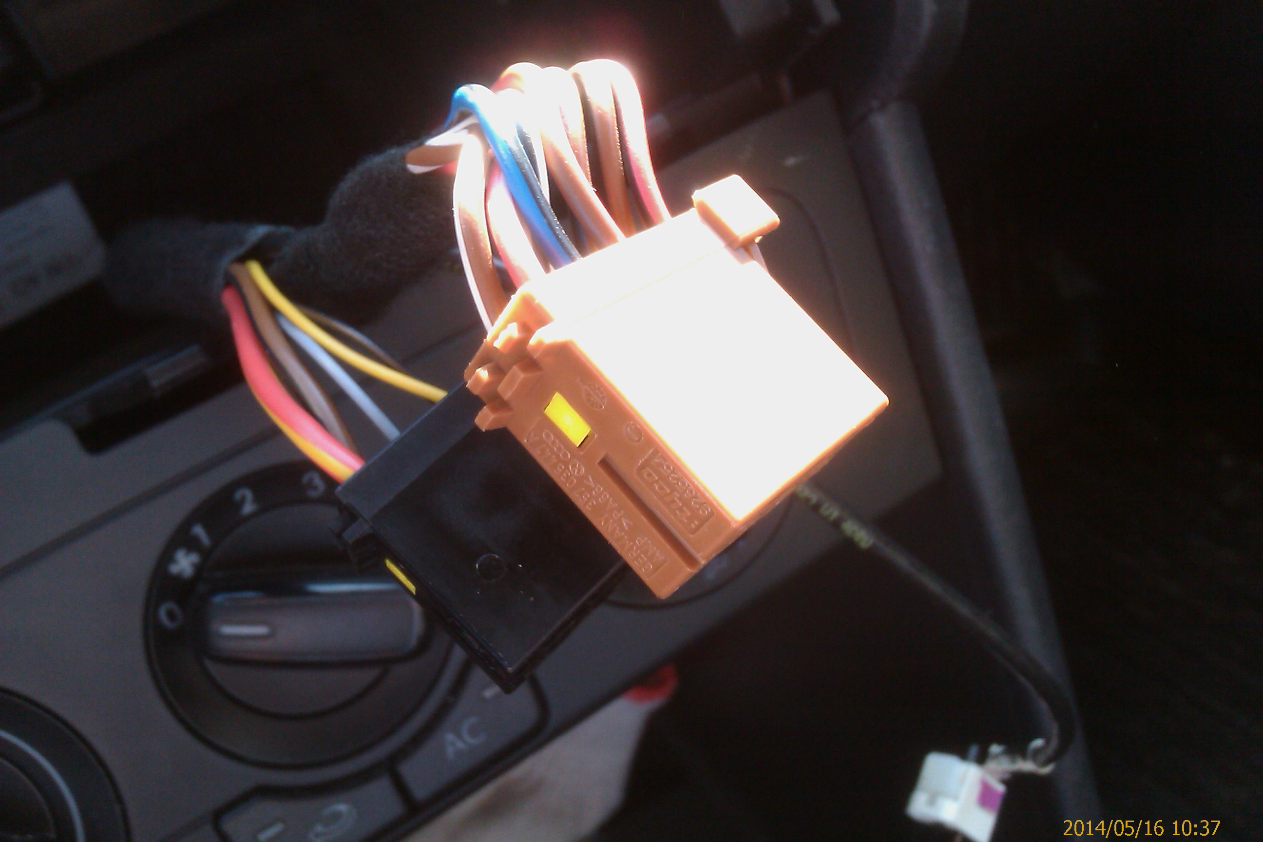

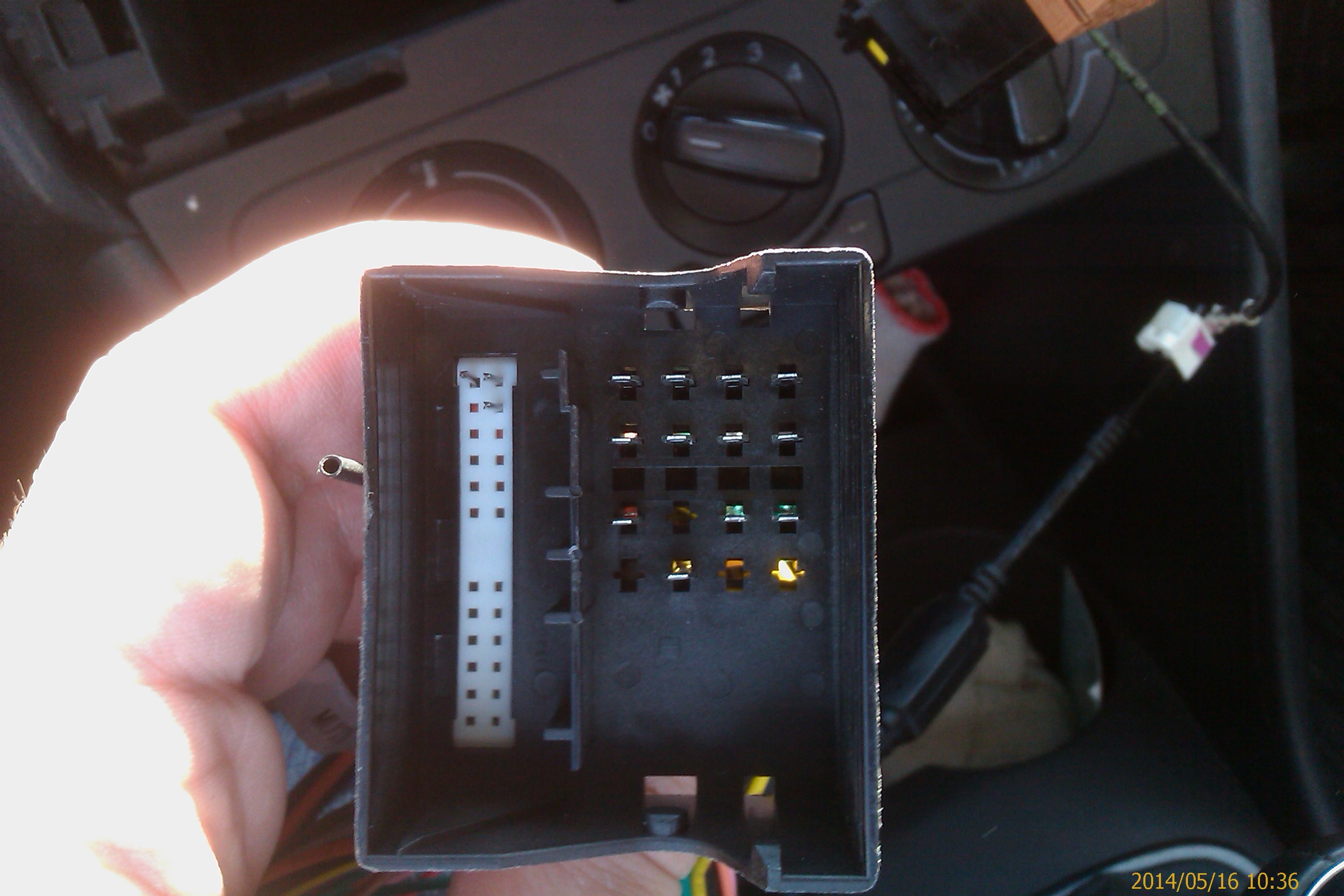

Доброго всем дня!
Еще вопрос.
Как соединить эти разъемы?
Нужен переходник?
Спасибо

Зарегистрирован: 03 мар 2012, 17:32
Сообщения: 111
Откуда: Москва Юг
Благодарил (а): 48 раз.
Поблагодарили: 21 раз.
У Вас магнитола пришла с VAG-разъемом а в авто обычный ISO-разъем. Либо покупать переходник ISO-VAG(здесь на форуме есть тема) либо купить за 100руб ИСОшный разьем и переставить в него пины от ВАГовского.
