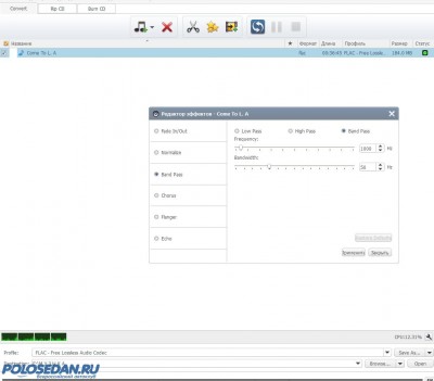

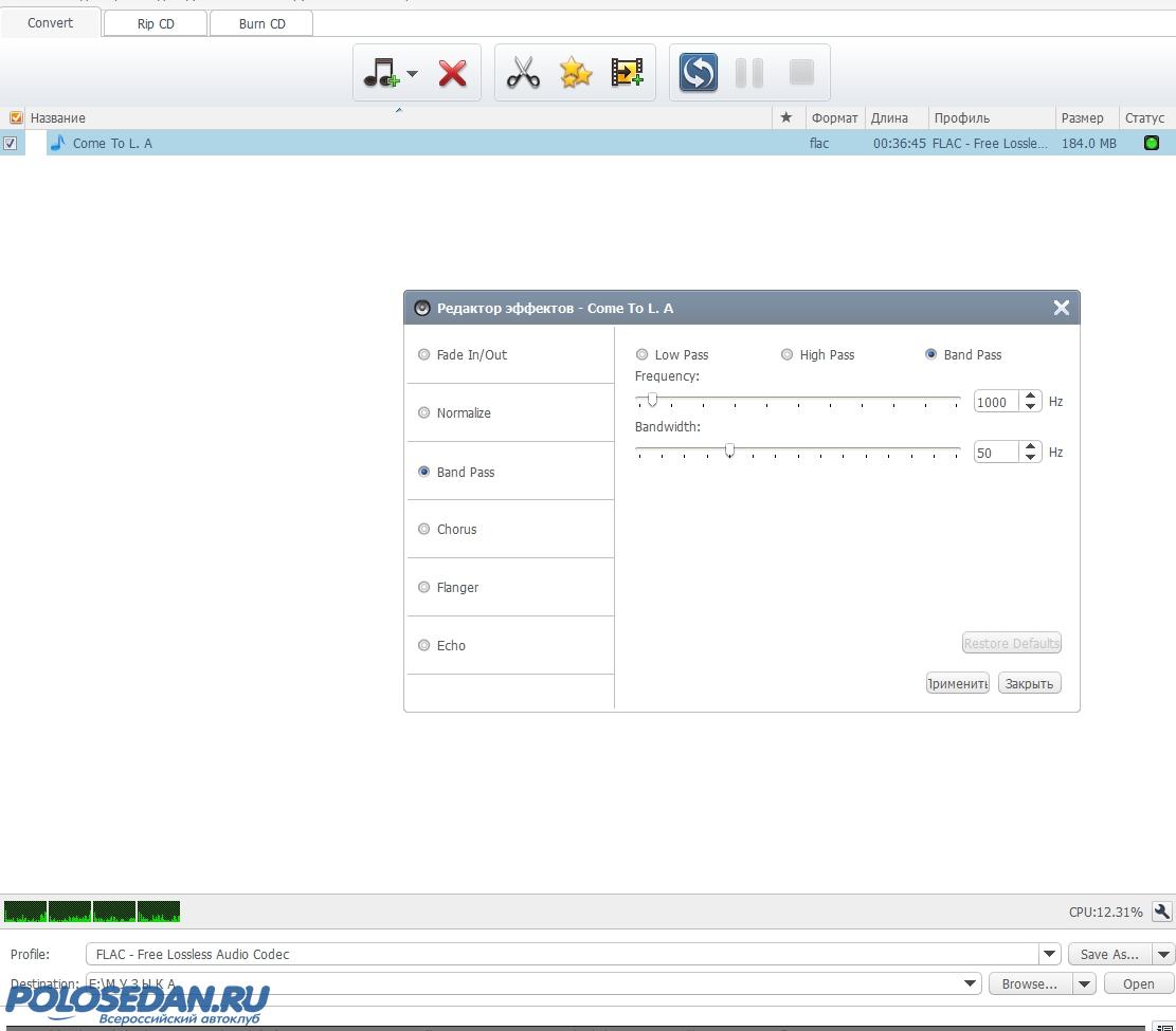

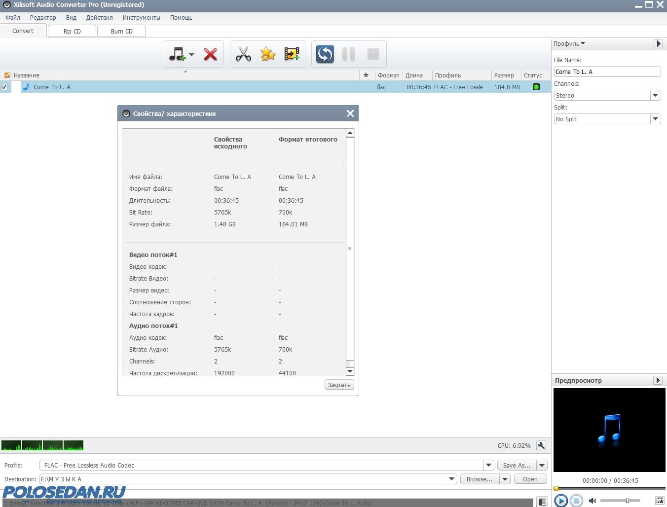

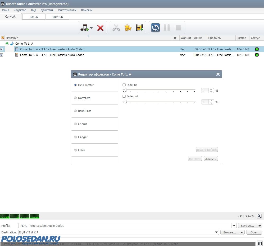

Вот в том и дело, что тембра были на О за исключением самого верха, но он здесь не при чём, слишком большая разница была изначально во Flac-ах из разных источников. Именно конверт в МР-3 пока не интересует, возможно лучше обойтись покупкой дополнительной флехи, у меня сейчас 180 отобранных треков в МР-3 и 40 во Flac на флехе 8 Гб., магнитола прекрасно читает Flac. Мне бы тембра в некоторых Flac-ах корректно подправить (для себя), да и чтобы в форточку не вынесло :shock: . Попробовал Хилсофт

..... но он сразу предлагает как минимум колоссальную обрезку объёма самого файла, ну и какие-то минимальные манипуляции с завалом частот на каком-то определённом диапазоне..... это не то, что я хотел бы.
