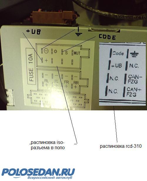

Ну и немного от себя. На пины № 15, 16 разъема RCD 310 подаем постоянные +12 В, на № 12 - "минус"(земля)
После всех подключений прописываем RCD 310 в мозгах авто.
Для этого добавляем новое оборудование(56 блок магнитолы) в 19 блоке.
В 56 блоке проверяем нужные настройки. Возможно активируем доп функции.

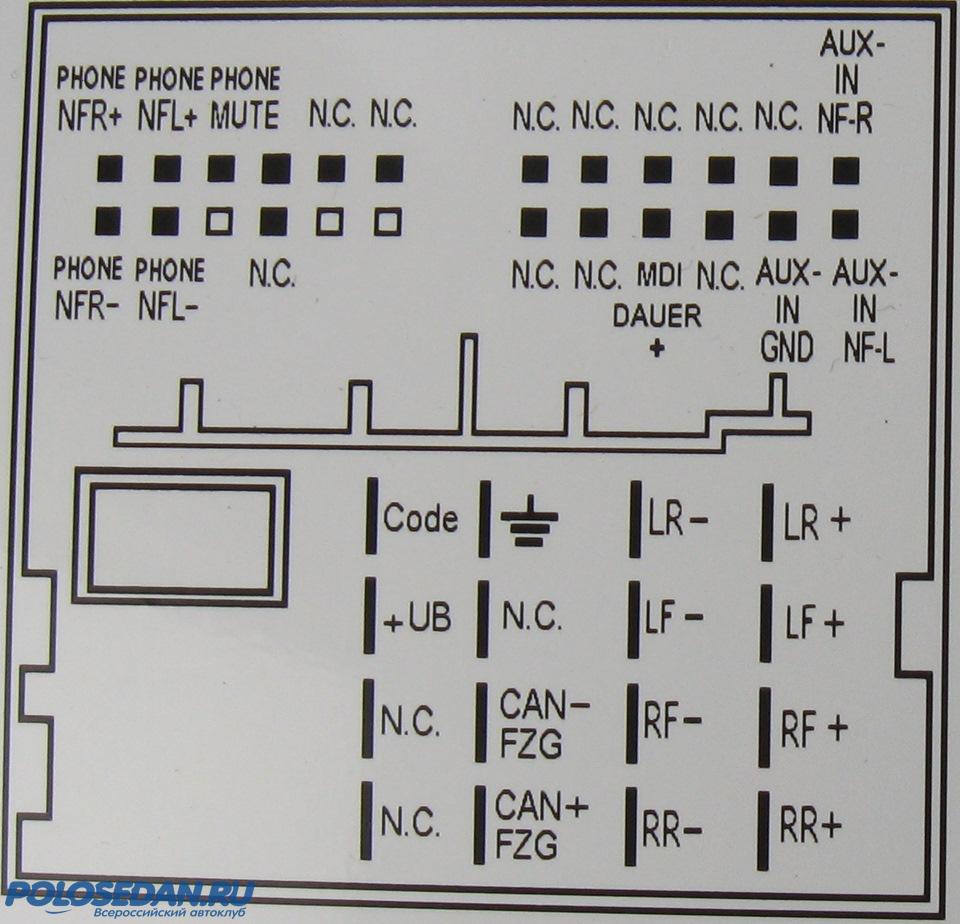

ну это я прочитал... только не понятно всеравно..... ну там же подключено 12+... подключал по картинкам... или должно быть еще одно 12+?? от зажигания, хорошо, в какой разъем магнитолы его подключать, там из свободных осталось только N.C. которые.... есть гдето может подробный мануал по подключению !? именно rcd510, если в них такая разница...
в новом разъеме должно быть 8проводов-это на динамики и 5проводов-это +и- can шины, +и- питания и code ... или должны быть еще провода !?
RCD 510 не включается сама
8e94fc4s-960.jpg [ 202.16 КБ | Просмотров: 7386 ]
распиновка рсд30.jpg [ 34.4 КБ | Просмотров: 7386 ]

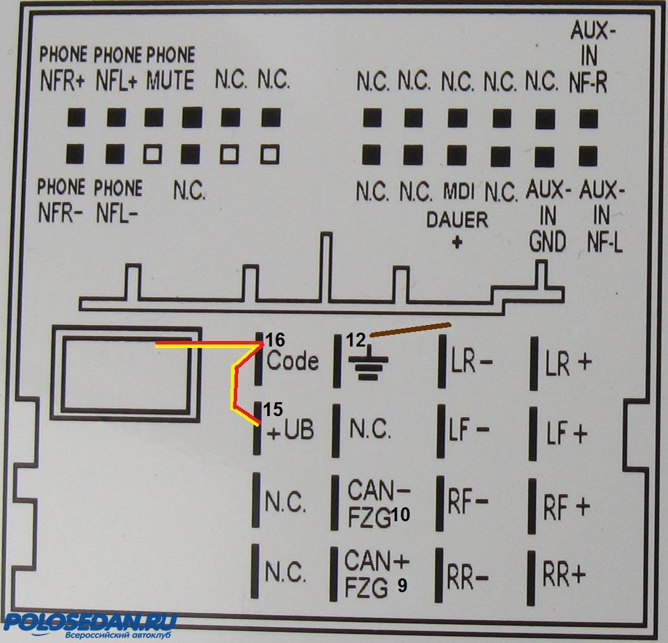

Убери из разъема тонкий коричнево-черный провод и объедини контакты 15 и 16 (желто-красный провод) перемычкой:
8e94fc4s-960.jpg [ 186.93 КБ | Просмотров: 7380 ]
Зарегистрирован: 09 мар 2015, 12:50
Сообщения: 18
Имя: Вадим
хорошо... спасибо за совет.... попробую...понял, должно быть два 12+ постоянно... и их можно сделать перемычкой.. или от замка зажигания лучше протянуть их !? ничего страшного не будет !?
--SKIP-- писал(а):
тоесть землю (12провод) совсем убрать... хорошо.. попробую веером
Нет! У тебя сейчас подключены 3 провода: желто-красный (постоянный +12в), коричнево-черный (АСС +12В от зажигания) и черно-коричневый (- земля).
Тебе нужны только 2 провода. постоянный +12В (желто-красный) и земля (черно-коричневый).
Раздвой желто-красный провод и подключи на 15 и 16 контакты, а землю оставь на 12-ом! А тонкий коричнево-черный (АСС) убери!

я дак ничего не прописывал, ключ вытащишь - выключается, заведешь - включается. с кнопки без ключа включается, но потом на незаведенной машине через минут 15 выключается(я так понимаю так и должно быть чтоб аккум не посадить?). все функции работают без прописывания. GALA работает.
ну и еще когда габариты выключены - подсветка кнопок выключена, когда включаю - включается.
