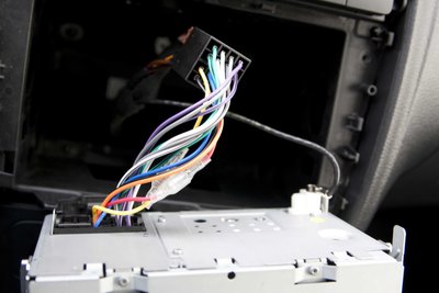

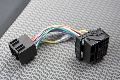

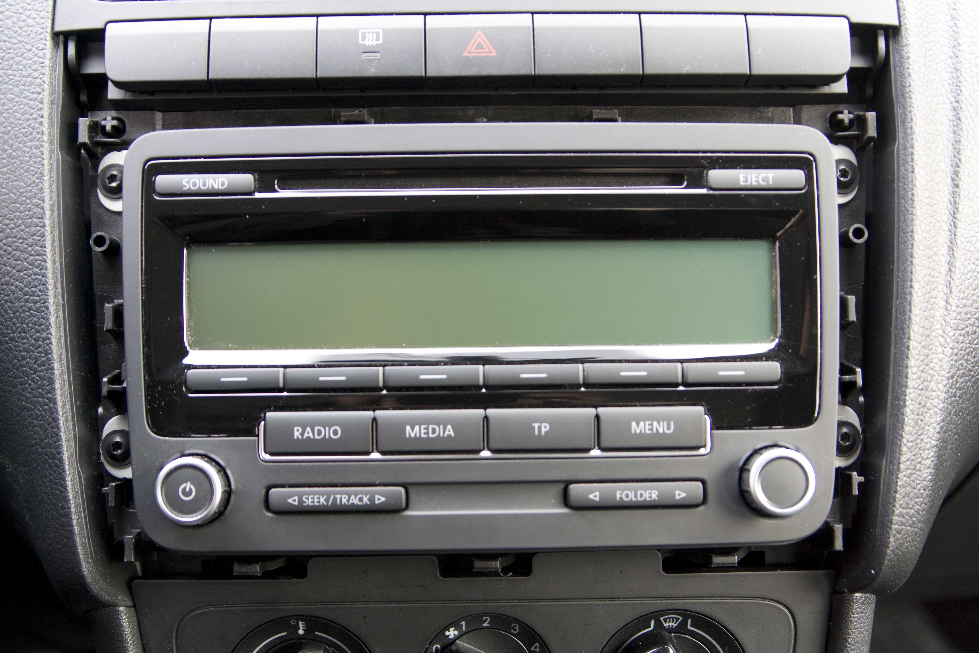

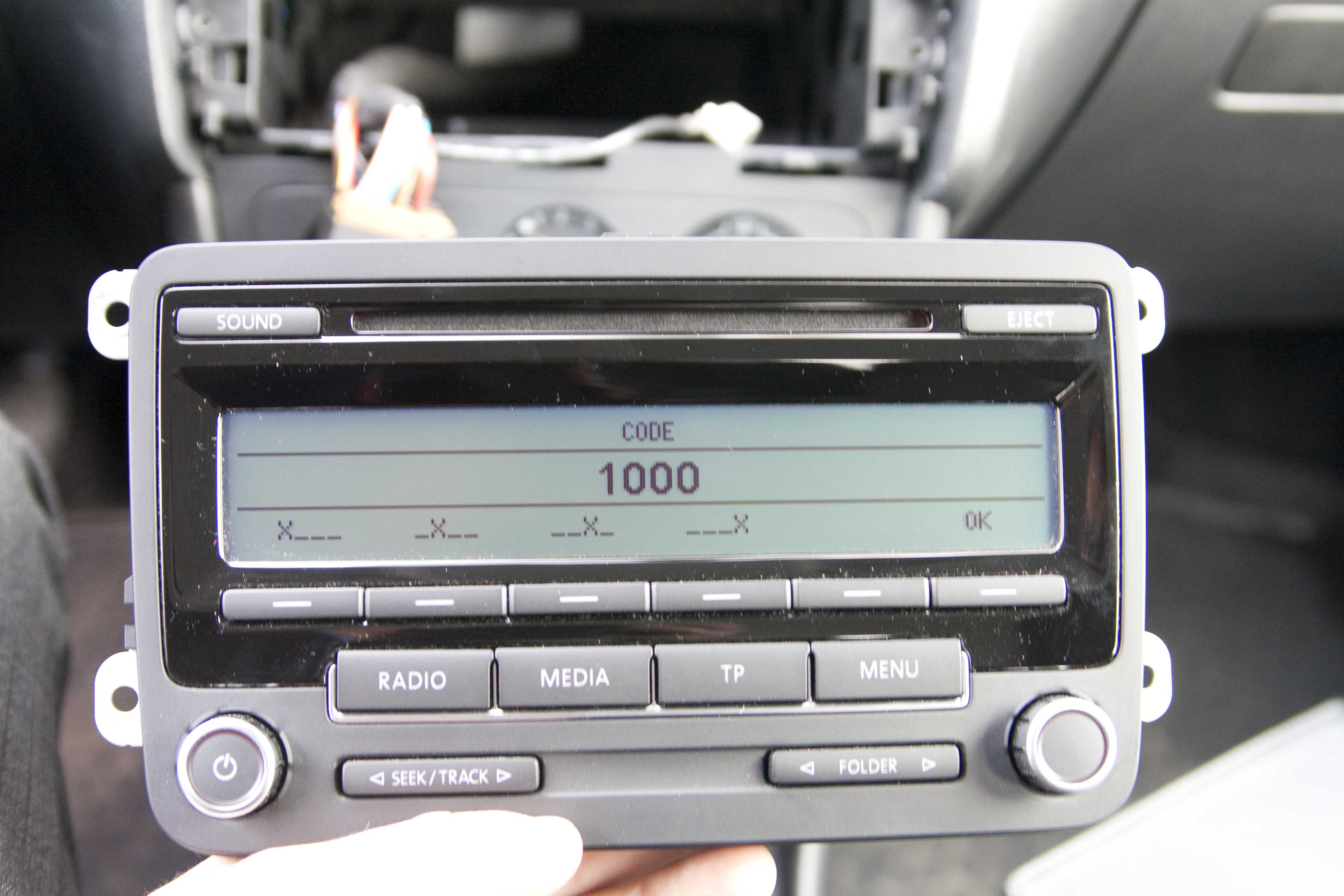

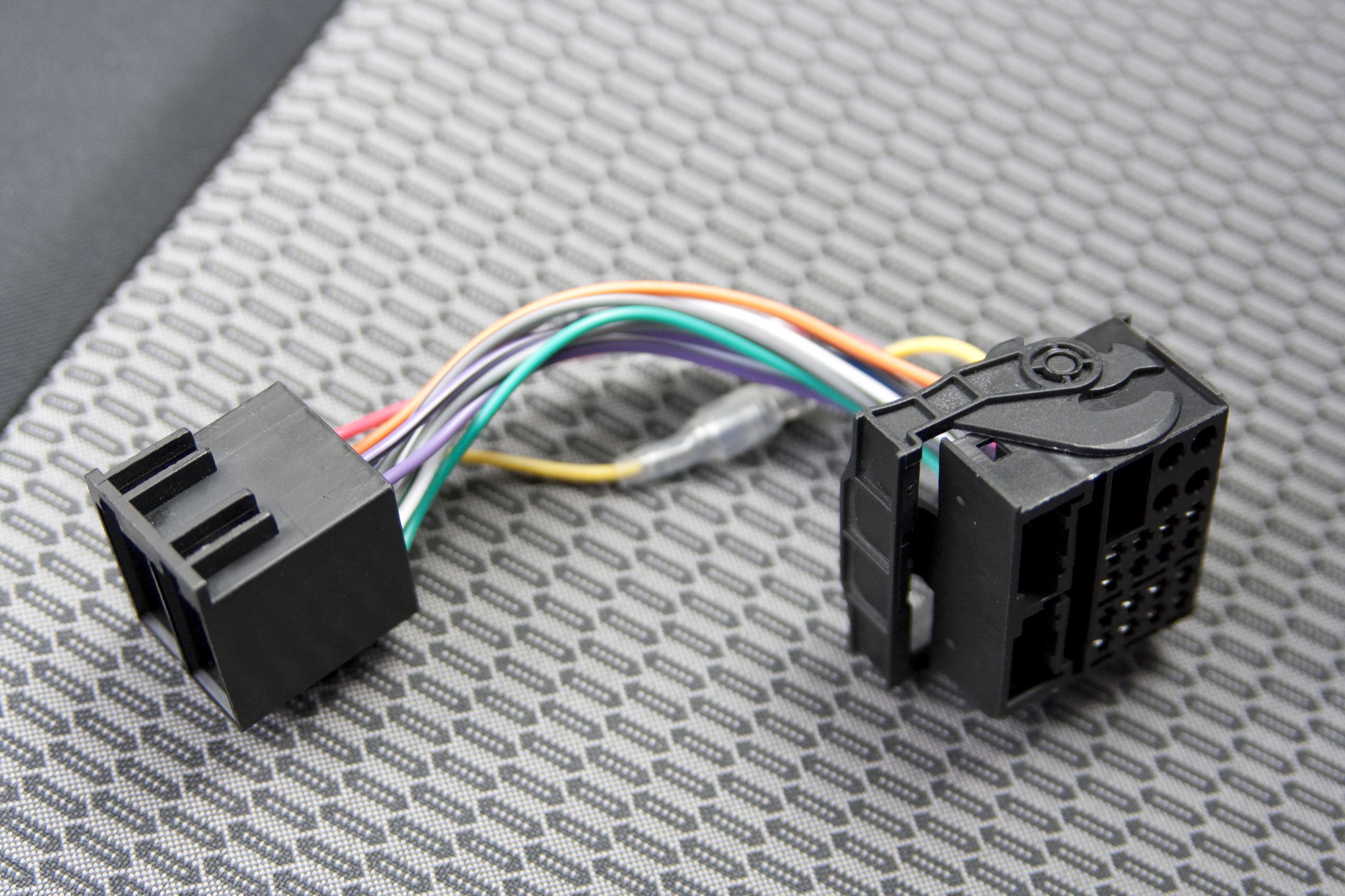

Небольшой отчет, может кому пригодится :-)
Имеется Полоседан в комплектации Трендлайн, без музыки. Некоторое время назад за 3500 руб. была преобретена снятая с Тигуана еще в салоне RCD-310. Со столицы нашей Родины был заказан переходник с исо на ВАГовский разьем. Переходник долго, мучительно, но таки добрался до моего Родного Красноярска :grin:
Собственно процесс установки в основном весь на фото, сложностей - ноль. С КАН-шиной ничего не делал, просто подключил через переходник и все.
Резюме после часа с лишним эксплуатации:
1. Радио работает без всякого там антенного переходника (просто воткнул провод антенны в 1 из 2х гнезд под антенну на RCD). Прием уверенный, слушал всю дорогу с работы домой. Ловит помехи иногда, но не более, чем любое другое радио на штатной антенне. Проблем нет.
2. Через полчаса (как, впрочем, и через час с лишним) - НЕ ОТКЛЮЧАЕТСЯ ! :grin:
3. При выключении зажигания - продолжает работать. После вытаскивания ключа зажигания из замка - отключается.
4. Функцию GALA не пробовал, но работать скорее всего без КАН не будет
5. Качество штатного звука в целом - да нормальный звук, не хуже и не лучше многих других штатных систем. Понастраивать требл/миддл/бас, и можно слушать. Hi-Fi не ждите, но и отвращения не вызывает, ожидал гораздо, гораздо худшего. После месяца поездок в тишине - только положительные эмоции :lol:
Ну и ложечка дегтя - при повторном включении (после того как вытащил ключ из замка и погасло табло борткомпа) - требует ввести код заново, как решать пока не знаю, возможно таки КАН-шину нужно будет тянуть. Вариант с перекидыванием местами проводов на переходнике пробовал, не помогает.

Комментарий к файлу: Вот такой переходник. Называется ZRS-158
